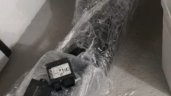

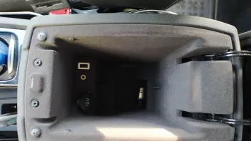

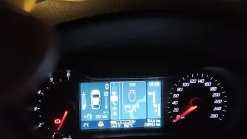

jetzt kommt ganz was neues in auto, alles wird verbessert. pdc einheit von baujahr 2012,restrain modul, und bluetooth modul with stream und usb

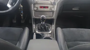

Alte foto bevor facelift

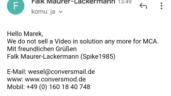

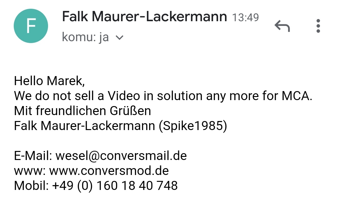

suche video in mod fur convers + wenn jemand hat bitte schicken per email marekrbk@centrum.sk
Externer Inhalt youtu.beInhalte von externen Seiten werden ohne Ihre Zustimmung nicht automatisch geladen und angezeigt.Durch die Aktivierung der externen Inhalte erklären Sie sich damit einverstanden, dass personenbezogene Daten an Drittplattformen übermittelt werden. Mehr Informationen dazu haben wir in unserer Datenschutzerklärung zur Verfügung gestellt. -
Was Bitteschön?
Was Bitteschön?

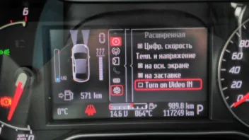

steht doch da er möchte gerne einen Video IN Eingang am Convers+ realisieren.
Nein, was er meint ist die Erweiterung des Convers+ Menüs um am MCA-Plus den Video-Eingang an/aus oder umzuschalten.

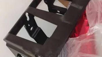

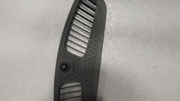

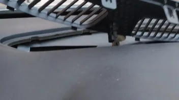

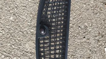

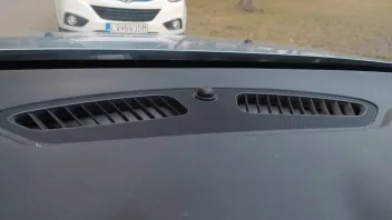

fortschrit geht weiter FL Lüftungsgitter
Ähm , was denn genau?
Hat konkret FL Lüftungsgitter in vFL eingebaut

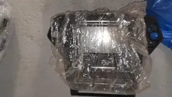

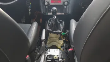

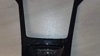

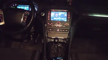

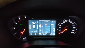

alte raus, vieleicht morgen facelift rein, bluetoth elektrik schon drinnen. bt mit usb und stream kommt rein
fertig facelift

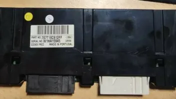

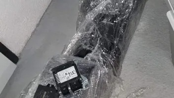

diese clima modul ist von NX radio und dann kann ich alte klima modul verschteck im tunel wegwerfen.
Das ist ein Klimamodul von einem NX (das FX hatte keins) und ja, das einfach unters MCA schrauben und die Klimastecker rein und gut.
Einer wie marek der mittlerweile so viel Umbauerfahrung gesammelt hat der hat sich sicher nur verschrieben.
sorry manchmal schreibe ich schneller als ich denke. Habe gemeint NX

Jedenfalls dürfte es nicht viele geben die soviel Facelift aus einem Vorfacelift gemacht haben.
fertig facelift

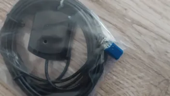

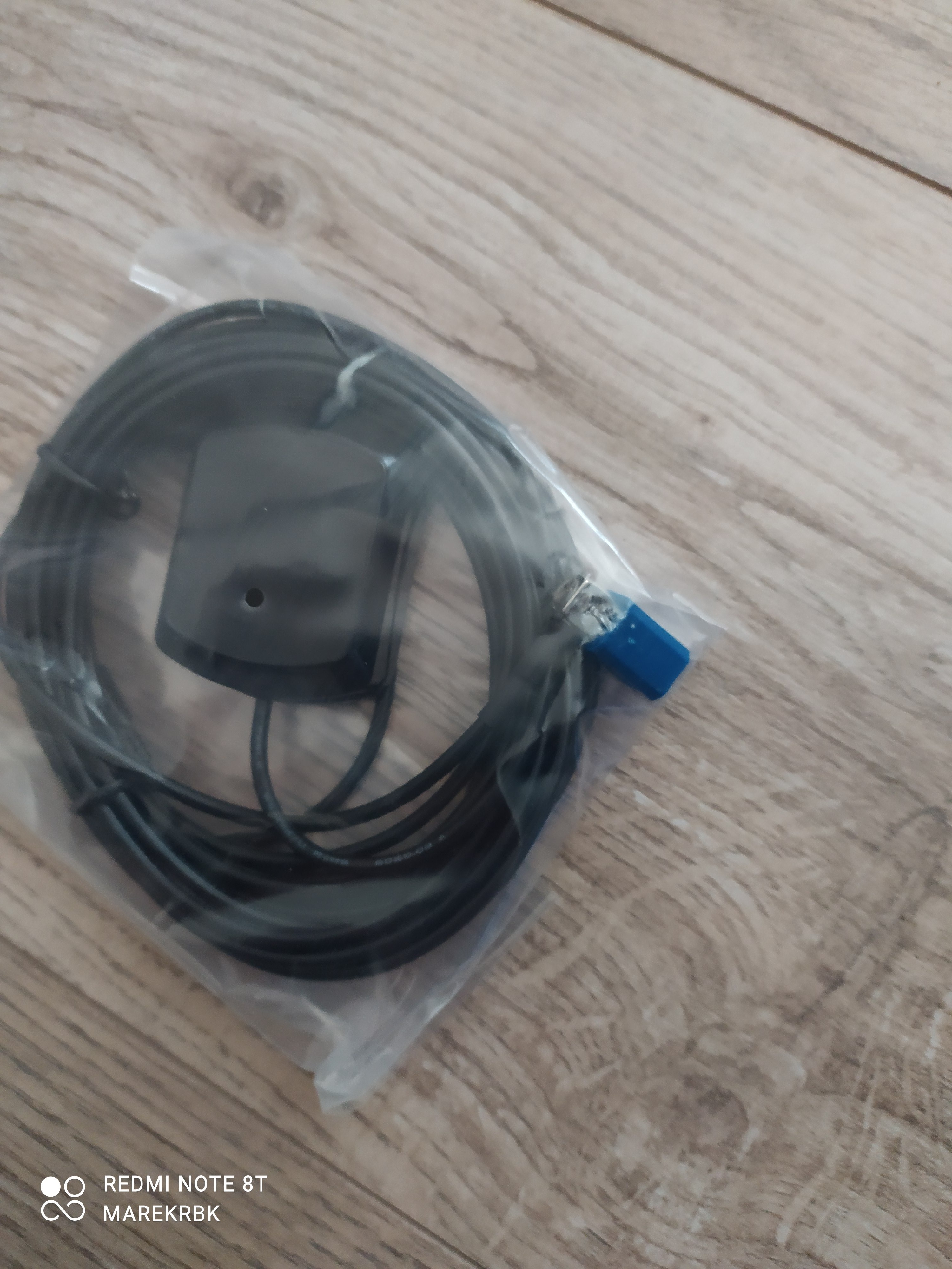

Die GPS-Antenne musst du noch machen. Der Facelift hat keine Maus.
