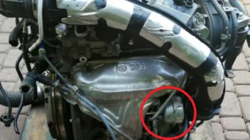

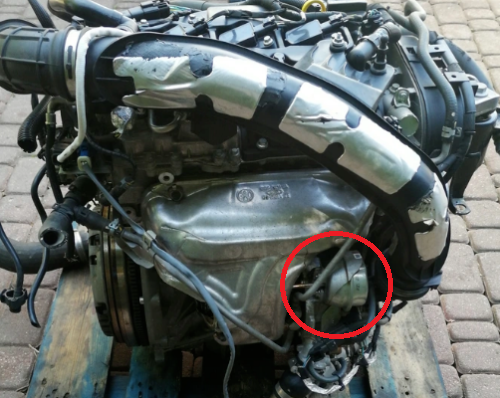

PS: wo findet man die Druckdose am 1.6 Eco? Um dort einfach mal zu schauen, ob was feucht ist
Direkt am Turbo waagerecht unterhalb des Auspuffkrümmers.
