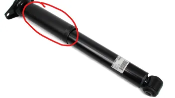

  • Soweit ich weiß, gibts für die hinteren Stoßdämpfer den Staubschutz nicht einzeln. Wenn nur komplett als Stoßdämpfer

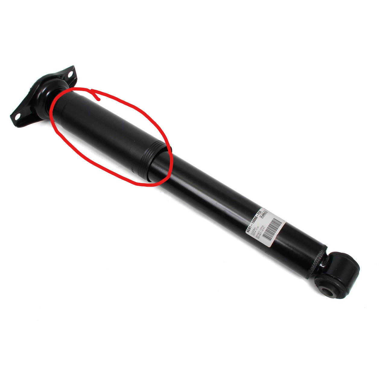

  • Der Staubschutz ist eine Hülse die über den Stoßdämpfer geschoben ist:
    Das Problem ist dass es diese Hülsen für die hinteren Stoßdämpfer nicht einzeln gibt. Vorne gibts die einzeln, hinten leider nicht. Jedenfalls nicht original bei Ford.
    Du müsstest also 2 neue Stoßdämpfer kaufen, gibts einmal original FoMoCo für ca. 200 EUR oder alternativ die günstigere Variante für ca. 150 EUR/2 Stck. Ausgehend davon dass du die normalen Standard-Dämpfer drin hast, also ohne Niveau-Reg. etc.
