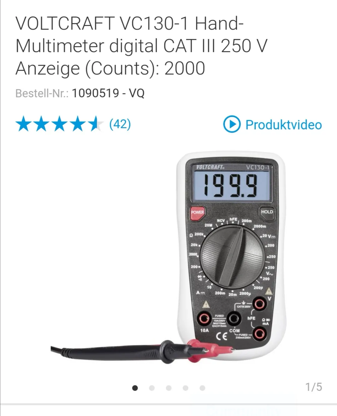

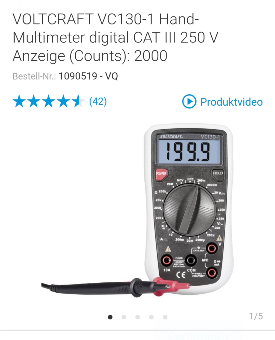

Einfache Tests wie zB die Spannung messen kann man damit schon. Aber einen richtigen Belastungstest wie ihn eine Werkstatt anbietet natürlich nicht. Da brauchts schon spezielles Equipment. Denk dran wenn du eine neue Batterie einbaust den Sensor zurückzusetzen!
