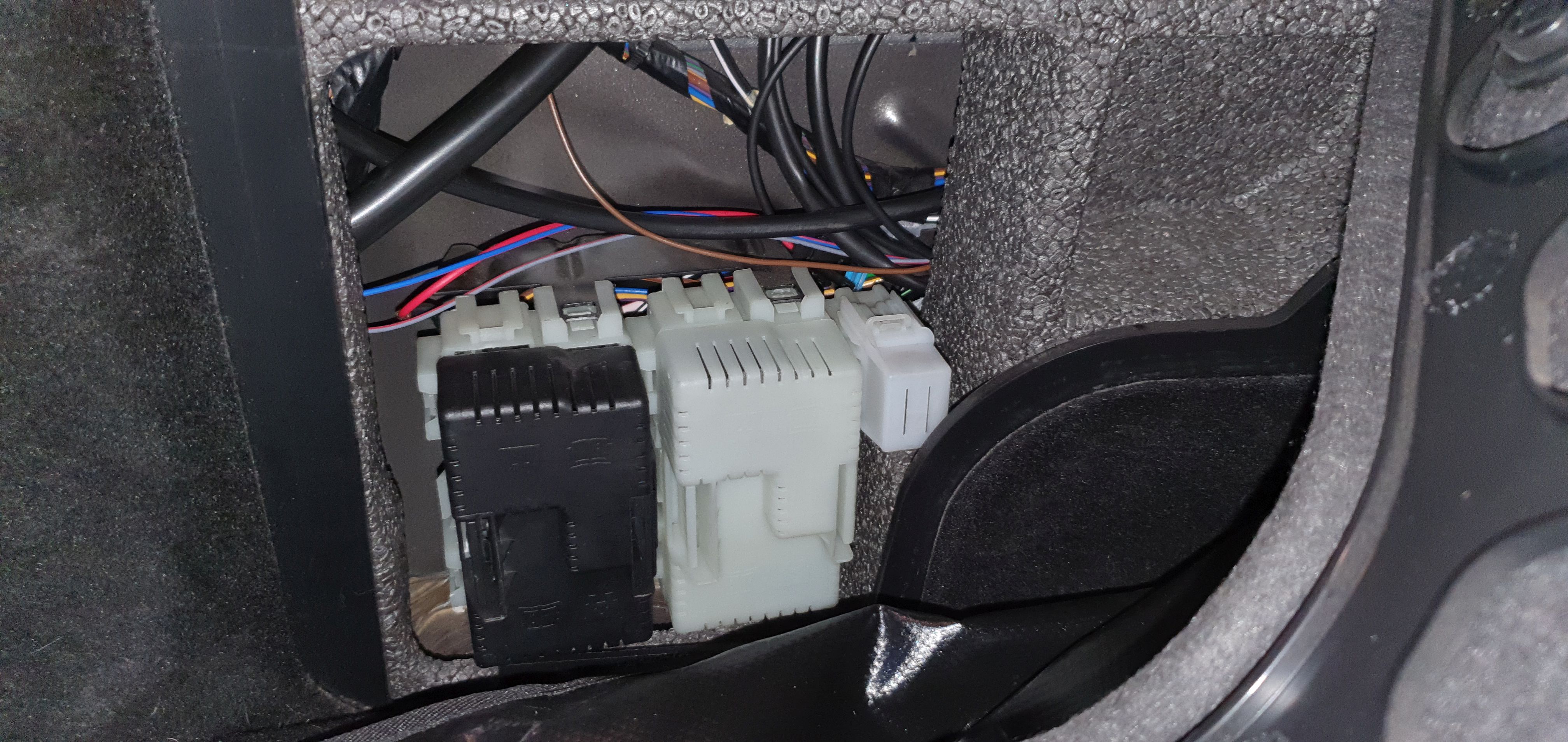

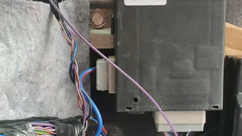

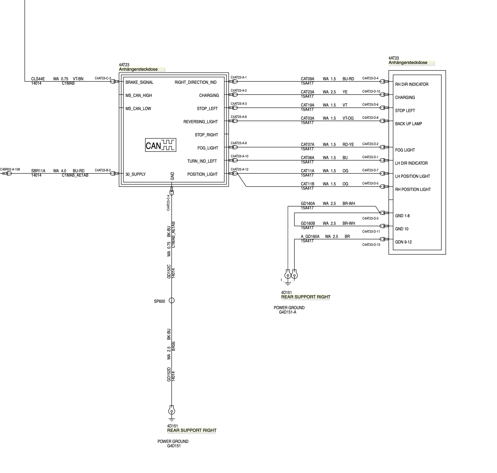

    An meinem "neuen" 2011er Mondeo ist eine Westfalia AHK von der Werkstatt angebaut worden. Leider hat der Verkäufer nur einen billigen E-Satz beigelegt. Jetzt funktioniert das PDC nicht mehr. Noch nicht mal manuell!
    Nun dachte ich mir: Wenn schon, denn schon und kaufe einen original FORD E-Satz (Link), damit auch alles im Convers+ angezeigt wird. dabei bin ich jetzt noch über dieses Modul (Link) gestolpert. Brauche ich das?
    Habe mal ein Bild meiner Elektrik im Kofferraum beigefügt.
    Ach ja, vielleicht kann ja auch jemand was dazu sagen, warum seid dem Einbau das PDC nicht mehr funktioniert!?

  • dabei bin ich jetzt noch über dieses Modul (Link) gestolpert. Brauche ich das?
    Ja, brauchst du. Hol dir so eins und den E-Satz, lass es freischalten (bzw. schalte es selber frei mittels so einem ELM327 Adapter plus elmconfig-Software) und dann funktioniert alles wie gewünscht.
    Liegt an der (nicht erfolgten) Freischaltung/Einprogrammierung in der Bordelektronik. Eventuell ist das ganze auch nicht korrekt verkabelt (falls schon eingebaut)
    Wie alles gemacht wird betreffs Verkabelung, Einbau etc da gibts ja jede Menge Beiträge hier im Forum.

  • Delta meint dass du den E-Satz incl. Steuermodul nicht unbedingt von Ford original kaufen musst. Alternativ kannst du das auch von der Firma Jaeger nehmen. Alles komplett (d. h. Modul, Kabelsatz und Steckdose). Qualitativ sehr hochwertig, funktioniert genau so gut und kostet nur die Hälfte.8)
    Sowas hier ist das: https://www.ebay.de/itm/JAEGER-aut…wQAAOSw6DNcZYgB
    Freischalten mittels ELM oder halt bei Ford muss aber in jedem Fall gemacht werden.
    Mit dem Convers hat das nix zu tun.
    Um nochmal darauf zurück zu kommen - was war das denn für ein E-Satz?
  • du wirst mit KEINEM esatz die Anzeige sofort im convers bekommen. Diese musst du separat kaufen und raufspielen.
