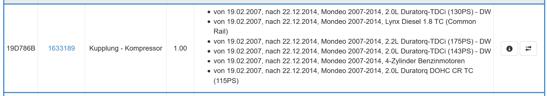

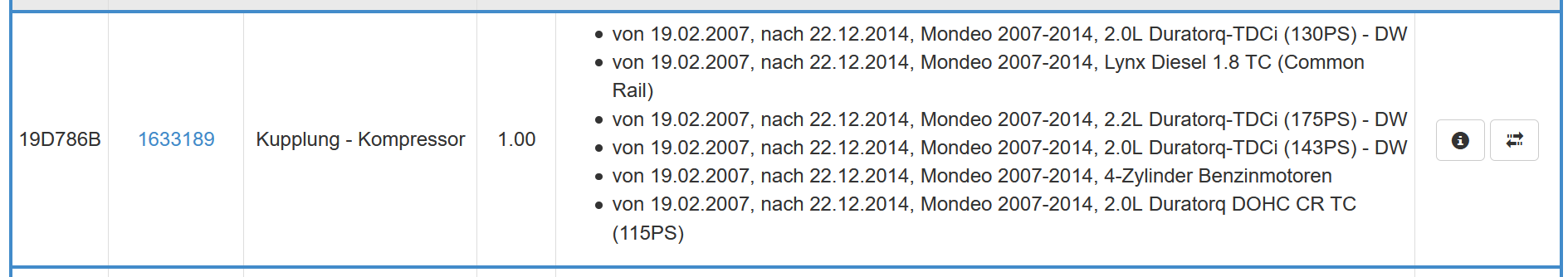

  • Soll das wirklich für fast alle Motoren die gleiche Magnetkupplung sein, Finis 1633189:?: Für den Focus taucht die Nummer übrigens auch auf.
    In 7Zap findet sich das jedenfalls so, s. Bild.
    Und die Preise sind auch interessant! Von 60 € bis 400 € findet sich da alles im Internetz.
    Ja ist es.

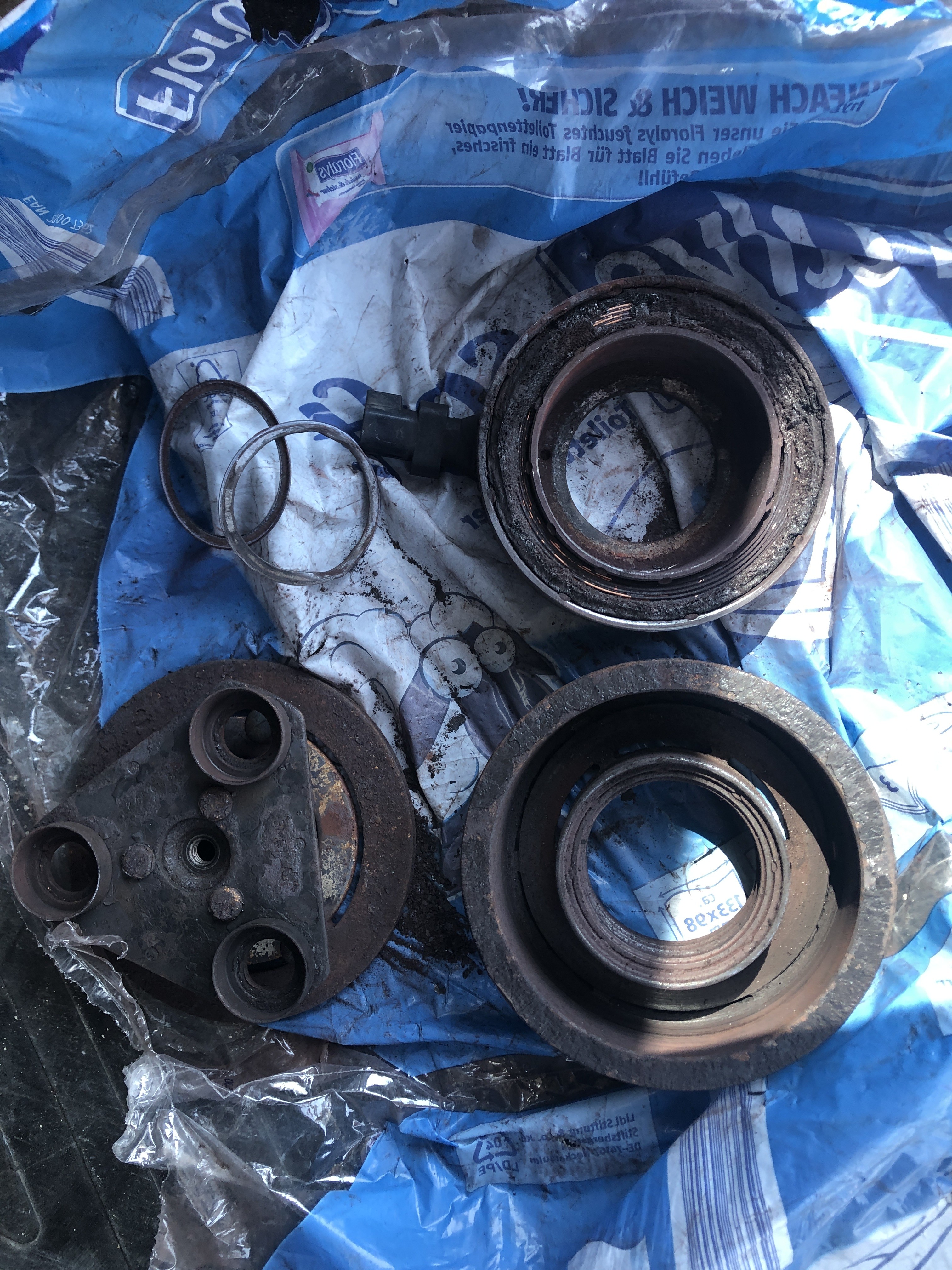

  • Ist wohl die Magnetkupplung. Die hat sich komplett zerlegt.
    Hab jetzt danke der FINIS vom Erfurter die Magnetkupplung bestellt. Kommt Morgen, dann baut die Werke mir die ein.

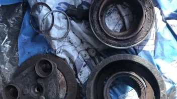

  • Zur Vollständigkeit hier mal die alte Kupplung im Detail. Sieht echt übel aus.
