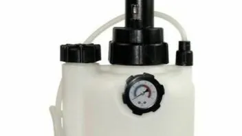

  • Nach allem was ich so gelesen habe ist das einzig sinnvolle beim Wechsel des Diesel-Filters das entlüften mittels Druckluft.
    Das müsste doch mit sowas hier gehen, womit man dann noch ganz nebenbei ein Tool hat um Bremsleitungen zu entlüften:

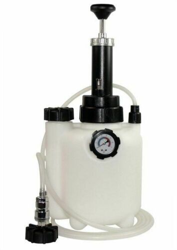

    1) https://www.ebay.de/itm/Bremsenent…er/323949633836

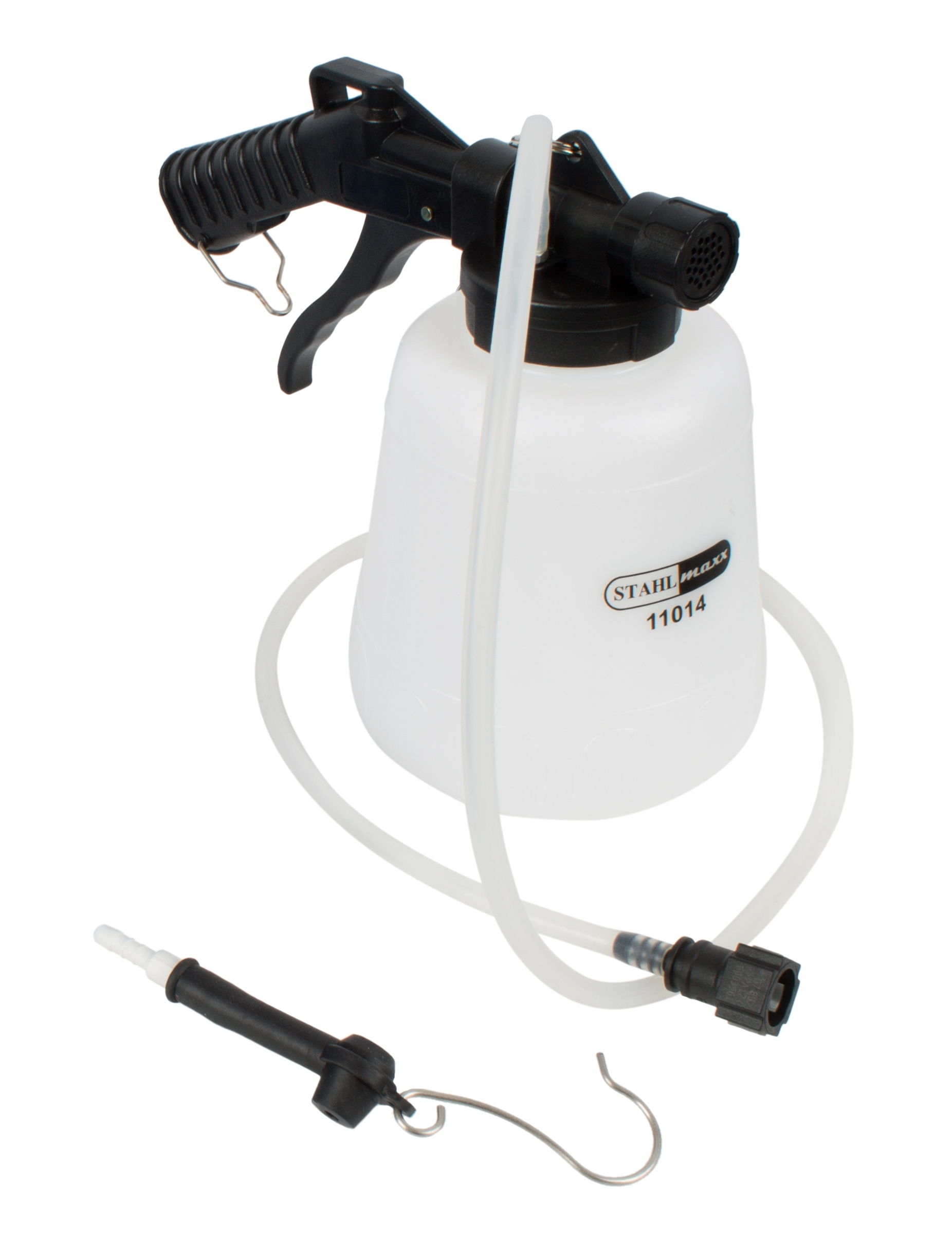

    2) https://www.ebay.de/itm/Druckluft-…en/123714013712

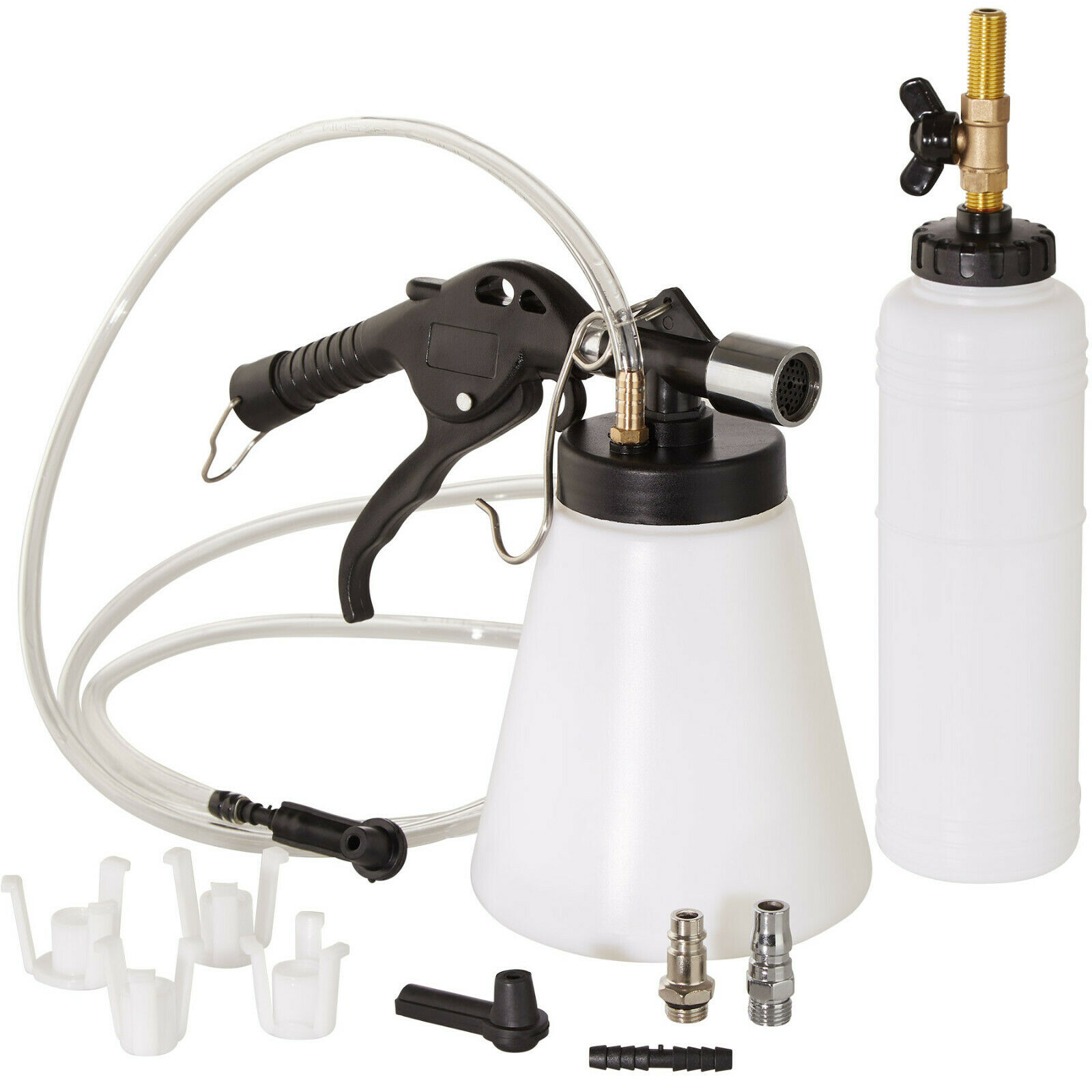

    3) https://www.ebay.de/itm/Bremsentl%…FZ/402326937856
    Wo seht ihr die Unterschiede/Vorteile/Nachteile vor allem zwischen 2) und 3)?
    Und glaubt ihr das man mit 1) wirklich auf Druckluft verzichten könnte? Hat ja nicht jeder zuhause und einen Dieselfilter könnte man ja auch in der eigenen Garage wechseln...
  • Wer das öfters mal tut, soll sich eben sowas besorgen.
    Ans Bremssystem ablassen/auffüllen/entlüften werden aber hier die wenigsten gehen. Da muß ja auch noch der ABS-Block angesteuert werden.
    Dann reicht zum KS-System entlüften aber auch SOWAS

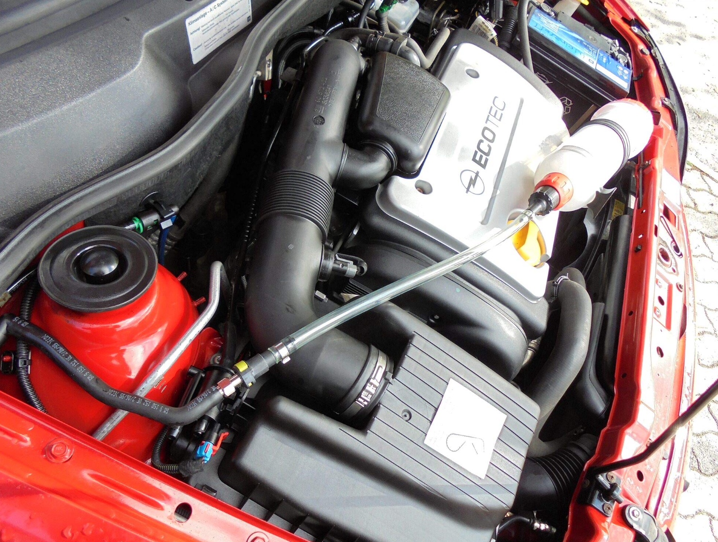

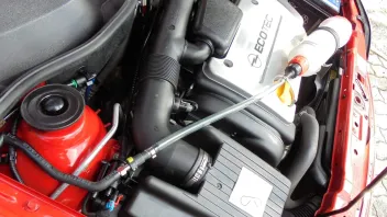

  • Den Dieselfilter entlüftet man mittels Unterdruck Die Leitung am Filterrücklauf zum Tank die Leitung trennen und eine Unterdruckpumpe mit Vorlage anschließen. Dadurch saugt man den Diesel aus dem Tank, durch den Filter, durch die HD Pumpe, zurück durch den Filter(Rücklauf). Wenn da keine Blasen mehr kommen die Pumpe ab und die Rücklaufleitung zum Tank wieder dran. Ohne Unterdruck kann man den Dieselfilter nicht richtig entlüften.
    Die Methode den Filter mit Diesel zu füllen und den Rest die HD Pumpe erledigen zu lassen ist mir beim 2,2er persönlich zu heiß. Der Filter sitzt recht hoch und beim Abziehen der Vorlaufleitung läuft diese bis auf das Tankniveau leer.

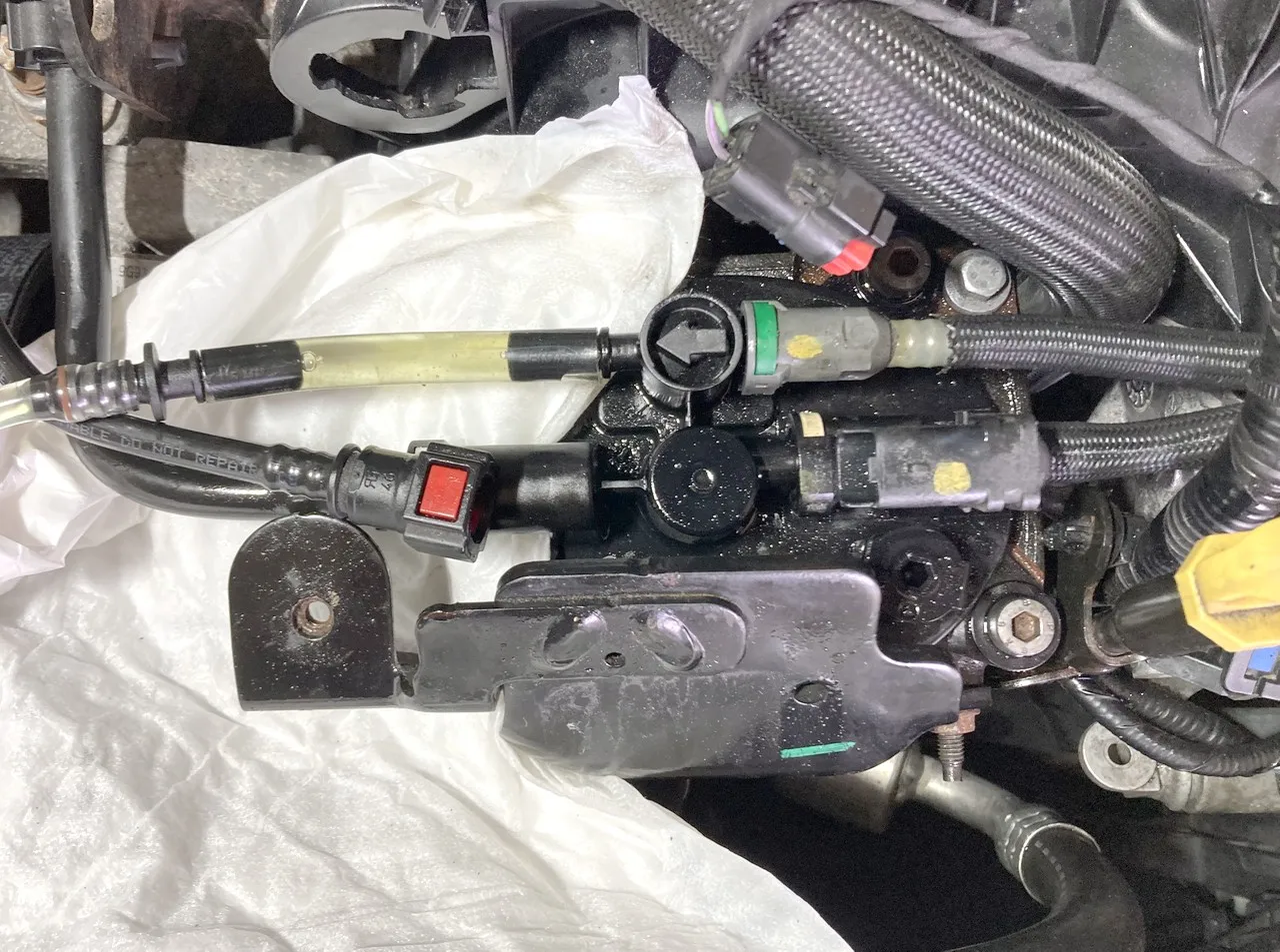

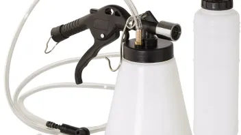

  • Ok, ich nehme mit und fasse zusammen: Kraftstofffilter => Unterdruck, Bremsanlage => Überdruck.
    Damit wäre für Kraftstofffilter doch 3.) genau das richtige und 1.) die Billigversion davon. Da wird der Schlauch an den Rücklauf angeschlossen und die vorbaurauschende Druckluft an der Pistole sorgt für Unterdruck in der Dose, die oben an der Motorhaube angehangen wird. Angeblich funktioniert das. Andere Variante ist dieser Balk, so einen hab ich auch und kann sagen das der nix taugt, weil er zuwenig Unterdruck erzeugt. Man questscht den zu und dann passiert nix mehr, das Teil bläht sich nicht auf, sprich, zieht nix.
  • Ich habe die Nr 3 und damit soll gehen. Und über den Kompressor hat ja genug Druck und keine Sauerei durch den großen Auffangbehälter
  • Ich habe so ne günstige Unterdruckhandpumpe, hat für den Kraftstofffilter immer gereicht.
    Für die Bremsen nehme ich mein eezibleed. Für den Heimgebrauch super in Ordnung. Selbst für nen Bremsflüssigkeit Wechsel.
    Arbeitet halt nach dem von BBG-AE185 erklärten Prinzip, drückt also permanent frisches Dot4 nach, mittels Luftdruck.

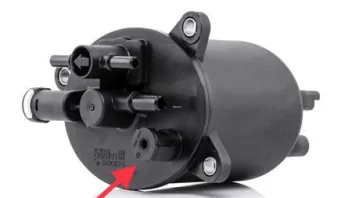

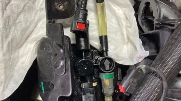

  • Wozu ist eigentlich dieser Auslass? Ist das zum entwässern? Kann man rausdrehen und ist anschlagbegrenzt.

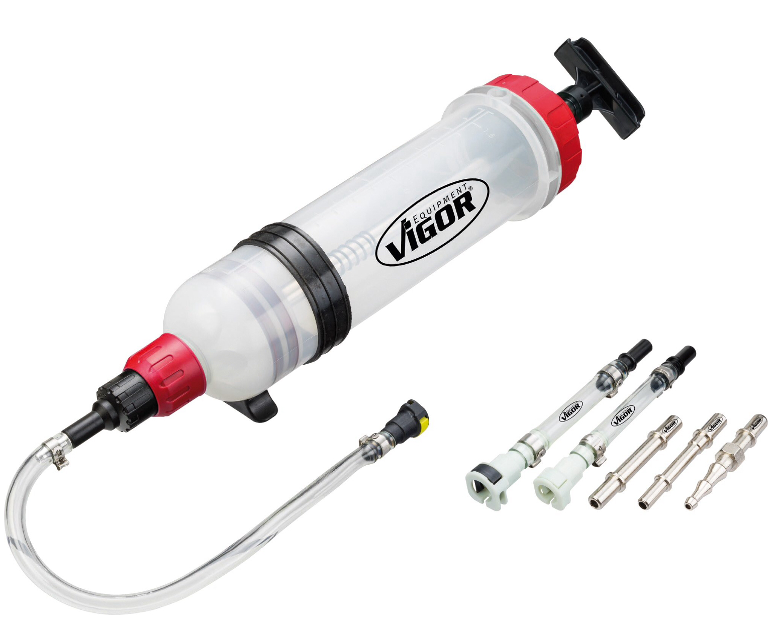

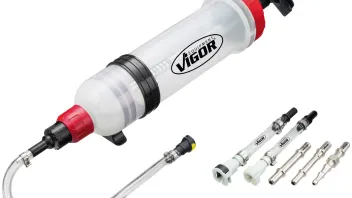

  • Das hier wäre vielleicht auch was, ebenfalls erschwinglich und man kann gut Unterdruck aufbauen: Vigor Vakuumpumpe, V4201 https://www.amazon.de/dp/B00SJ6UI5O/…i_WeXkFbD7FJ03Z

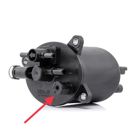

  • Sag mir doch lieber mal wozu der oben rot bepfeilte "Nippel" dient?
  • Ich vermute eher zum Vorbefüllen und/oder entlüften.
  • So klein wie das Löchlein da drin ist, wohl eher letzteres. Aber wo zu Hölle wird nun entwässert?
  • Wenn ich mich recht erinnere, hat der Filter unten doch einen Schlauch Ausgang bzw den Anschluss dafür.
    Der kleine weiße Schlauch verläuft ja dann darunter ins nichts und hängt da rum.
    Vielleicht herrscht da auch ein Zusammenhang zwischen dem Schlauch (Wasser ablassen) und dem Ventil oben (öffnen damit Luft nachfließen kann).
    Hab ehrlich gesagt noch nie darüber nachgedacht den Filter zu entwässer bzw wusste nichts von der Notwendigkeit.
  • Also ich habs grad mal bei mir ausprobiert.
    Dieses Ventil lässt sich durchaus komplett raus ziehen, vermutlich lags daran, dass ich mir eine der 2 dünnen Nasen abgebrochen habe die genau das verhindern soll. Scheint aber nicht problematisch zu sein.
    Am ende des Stabes sitzt in kleiner O-Ring, der offensichtlich genau die Öffnung an dem der Schlauch sitzt von innen verschließt.
    Denn prompt lief Diesel aus dem Schlauch unten raus.
    Ich gehe stark davon aus, dass ist zum Entwässern gedacht.
    Da Diesel ja leichter ist als Wasser, wird somit also das Wasser abgelassen, so lange bis reiner Diesel nachläuft.
