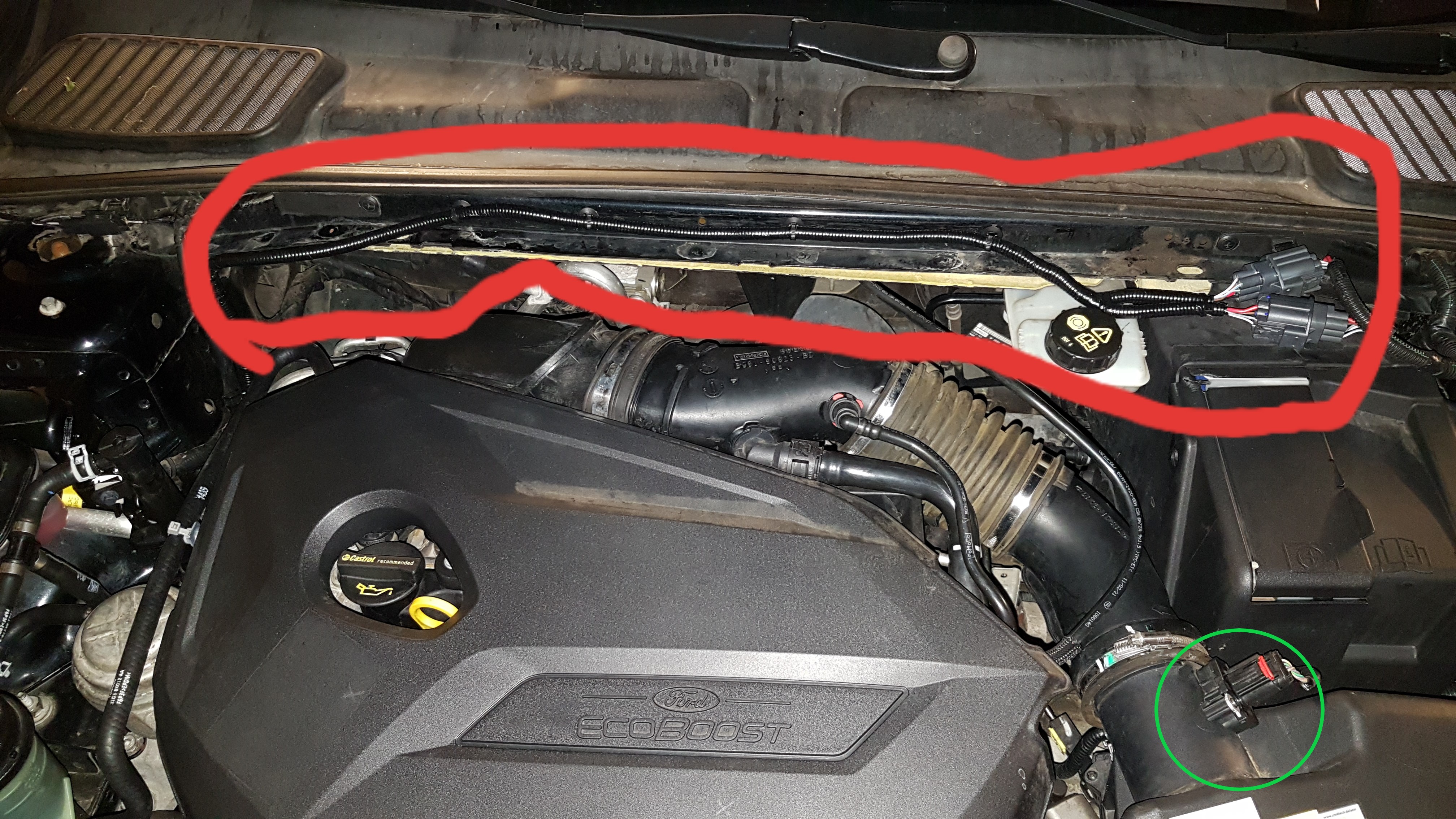

  • An die kommst du auch fast von oben, wenn die Luftrohre weg sind hinter dem Motor. Also am Luftfilterkasten trennen und am Rohr was zum Turbo geht. Dann ganz darüber beugen, wenn du davor stehst und rechts runterschauen. Einfach den Lambdakabeln folgen. Die sind am rechten glänzenden Kühlrohr für den Turbo mit eingeclipst. Wie gesagt alles von der Seite wenn du davor stehst.

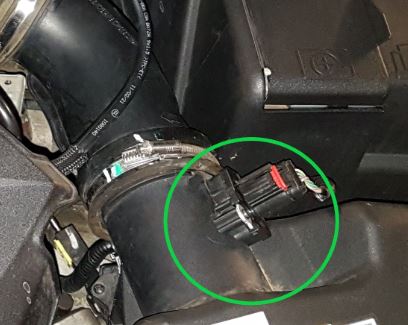

  • LMM=LuftMassenMesser. Der sitzt direkt am Stutzen vom Luftfiltergehäuse (grüner Kreis):
    Markus:fahrenlenkrad:
  • was willst du uns sagen?
