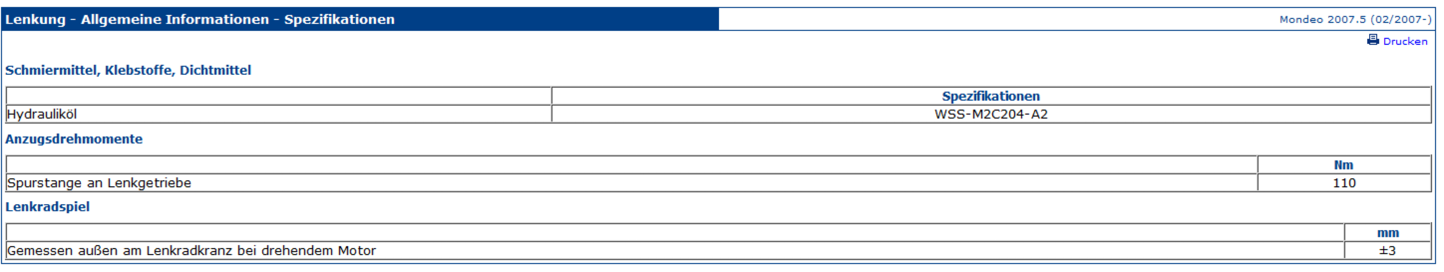

  • Würdet ihr beim Wechsel des Lenkgetriebes auch die Spurstangen und die Köpfe gleich mit neu machen? Denke mal schon das dies Sinn macht oder?
    klar, besser kommt man nicht ran. Vor allem das Pressen der Ohrschellen geht im eingebauten Zustand recht umständlich. Bei der Montage der Spurstange solltest Du tunlichst das Hilfswerkzeug einsetzen, sonst schrottest Du Dir das neue Lenkgetriebe eventuell gleich wieder.
  • klar, besser kommt man nicht ran. Vor allem das Pressen der Ohrschellen geht im eingebauten Zustand recht umständlich. Bei der Montage der Spurstange solltest Du tunlichst das Hilfswerkzeug einsetzen, sonst schrottest Du Dir das neue Lenkgetriebe eventuell gleich wieder.
    Normale Schlauchschellen aus Edelstahl tun es an der Stelle auch, da dort ja nichts rotiert. An der Antriebswelle würde ich das nicht so machen. Welches Hilfswerkzeug meinst du genau?
    VG Christian

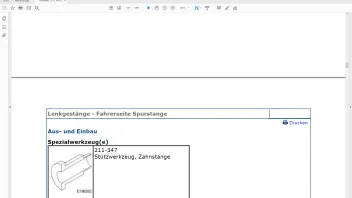

  • Ich vermute BBG meint dieses Werkzeug.
  • Mal 'ne vielleicht blöde Frage. Ich habe nun länger keine Lenkung als Einzelteil gesehen - kommen die neuerdings ohne Spurstangen?
    Normalerweise sind doch die dran. Da braucht man auch nicht das Spezialwerkzeug.
  • Kommt drauf an, aber standardmäßig sind die glaube bei den meisten Lieferanten dran.
  • Na also, und neue Manschetten sind dann auch gleich noch gesichert.:doublethumbsup:
