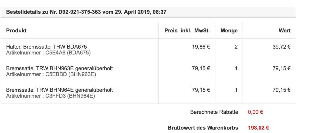

    Was spricht gegen einen neuen Sattel (am besten mit Spange) ausser der Preis?
  • Nix, bei dem Preis mach ich mir doch kein Kopp mit alten Brocken rum zu würgen.
    Und das war noch nicht mal im Austausch.
  • Will garnicht wissen was die Original bei Ford kosten, vermutlich das 4fache...
    Von welchem Hersteller bezieht Ford die denn eigentlich?
    Taugt TRW was?
  • Korrekt, Sättel und Halter, waren Generalüberholte Sättel von Ford mit Gusslogo.
  • Generalüberholt ist dann "im Austausch" vermutlich?
    Wo hast Du die für den Preis gefunden? Autodoc, Motointegrator? Und wo hast Du da ein Ford-Logo gesehen? Das würde ja dafür sprechen das die Original-Ford ebenfalls TRW sind :)
    Nein eben nicht.
    siehe eins oben
    Auf den Austauschsätteln
    so ist es

    Den Motointegrator hatte ich auch geschaut, aber da waren die Preise geringfügig höher (evtl. wird die MwSt erst an der Kasse auf 16% reduziert...). Aber wegen 2-3 Euro machen mer mal keinen Aufriss. Der Lieferrant ist gut und wenn ihr TRW vertraut tue ich das auch. Sonst standen hier ja oft alle eher auf Zimmermann.
