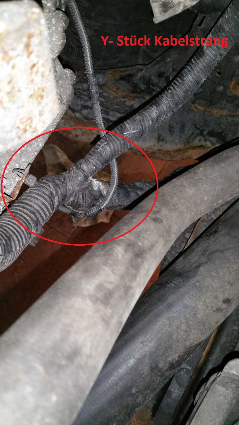

  • Jaaa, da war mal was.
    Sollte zwar beim FL behoben sein, aber derKabelbaum-Y-Abzweig ist trotzdem unter dem Einfüllstutzen des Wi-Wa-Napfes.
    Wenn da gelegentlich mal gekleckert wird, kann das Folgen haben. Die Scheibenwaschbrühe, gerade mit Frostschutz, macht auf die Dauer die Isolation der Kabel mürbe und danach die Leiter. Damit hat man dann entweder Unterbrechungen oder Kurzschlüsse oder gar beides. Da kann dann allerlei nicht funktionieren.

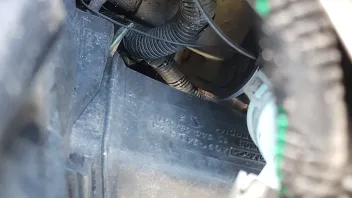

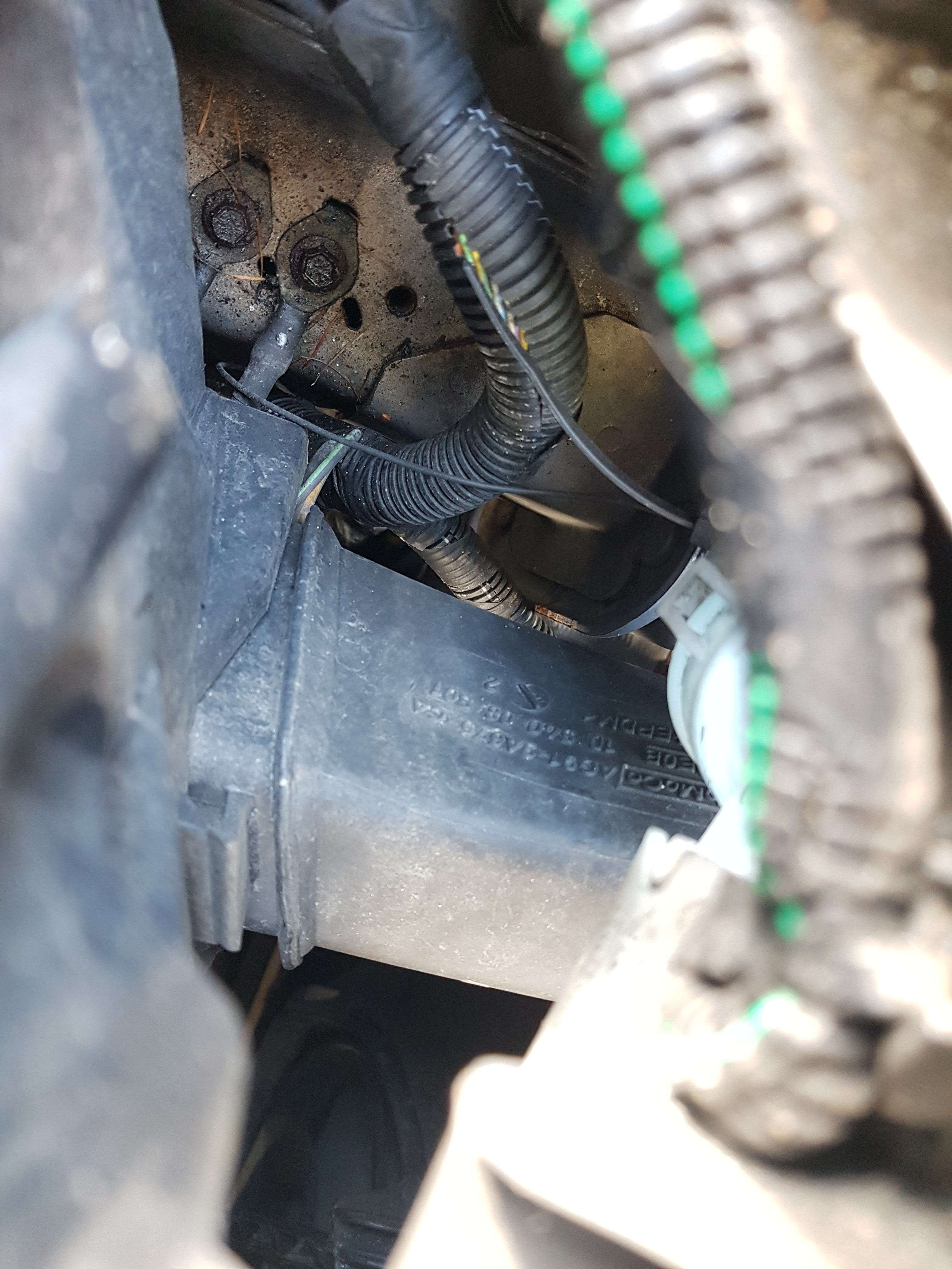

  • Zum Y-Stück-Kabelstrang noch eine allgemeine Frage: soweit ich das verstanden habe, wurde die Position mit dem FL ja leicht geändert, sodass das Wischwasser-zerfrisst-alles-Problem weitaus seltener auftreten sollte. Weiss jemand, wie es um die ganz frühen FL-Wolpertinger steht? Ich, aber auch z.B. Go4it, haben ja optische FLs, aber die ganzen Kabelbelegungen und der Sicherungskasten sind vFL. Schließe ich daraus richtig, dass damit auch das Y-Stück noch dieselbe Problematik hat wie beim vFL?
  • optische FLs, aber die ganzen Kabelbelegungen und der Sicherungskasten sind vFL... dass damit auch das Y-Stück noch dieselbe Problematik hat wie beim vFL?
    Möglich wärs. Das hat hier bestimmt noch keiner genau verglichen. :)Mach doch wenn möglich mal ein Foto von dem betreffenden Bereich im Motorraum deines Mondeos. Dann kann man das vielleicht eher sagen.
  • Schließe ich daraus richtig, dass damit auch das Y-Stück noch dieselbe Problematik hat wie beim vFL?
    Sieht man doch, die undichte Stelle ist die Verbindung vom Wischwassereinfüllstutzen auf den Behälter, wenn du da drunter eine Kabelabzweig zum Kühlerlüfter
    hast, hast du " gewonnen"
  • Hier ist ein Bild
