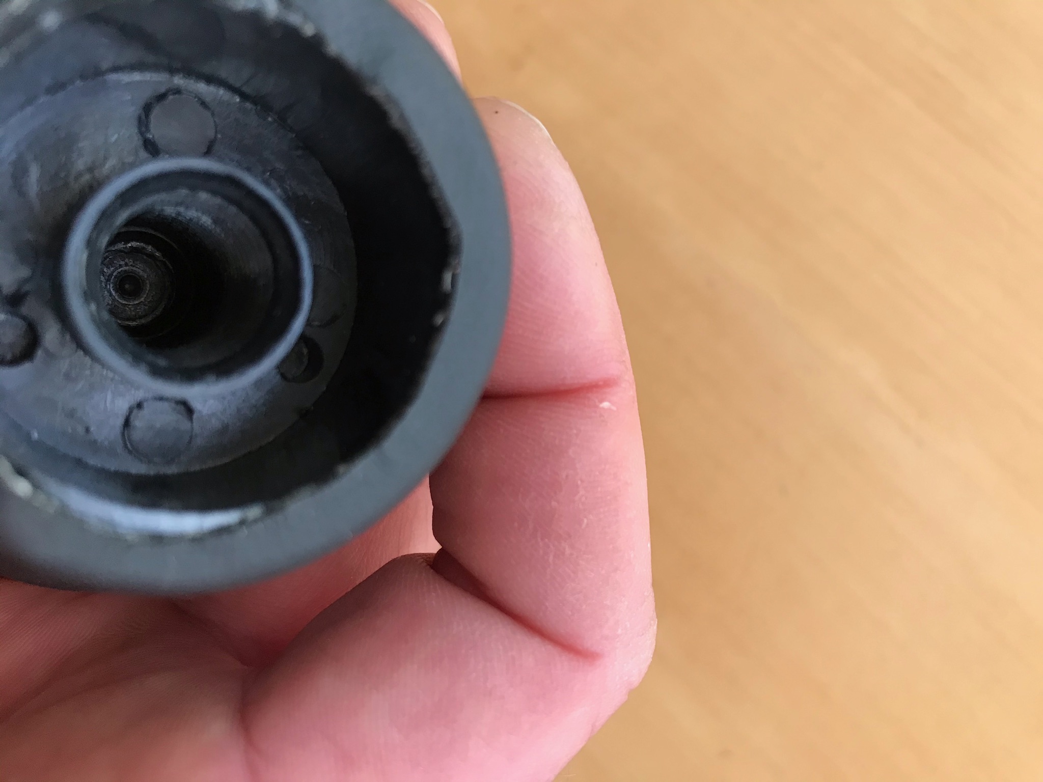

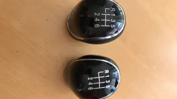

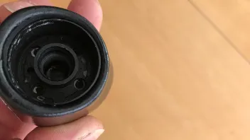

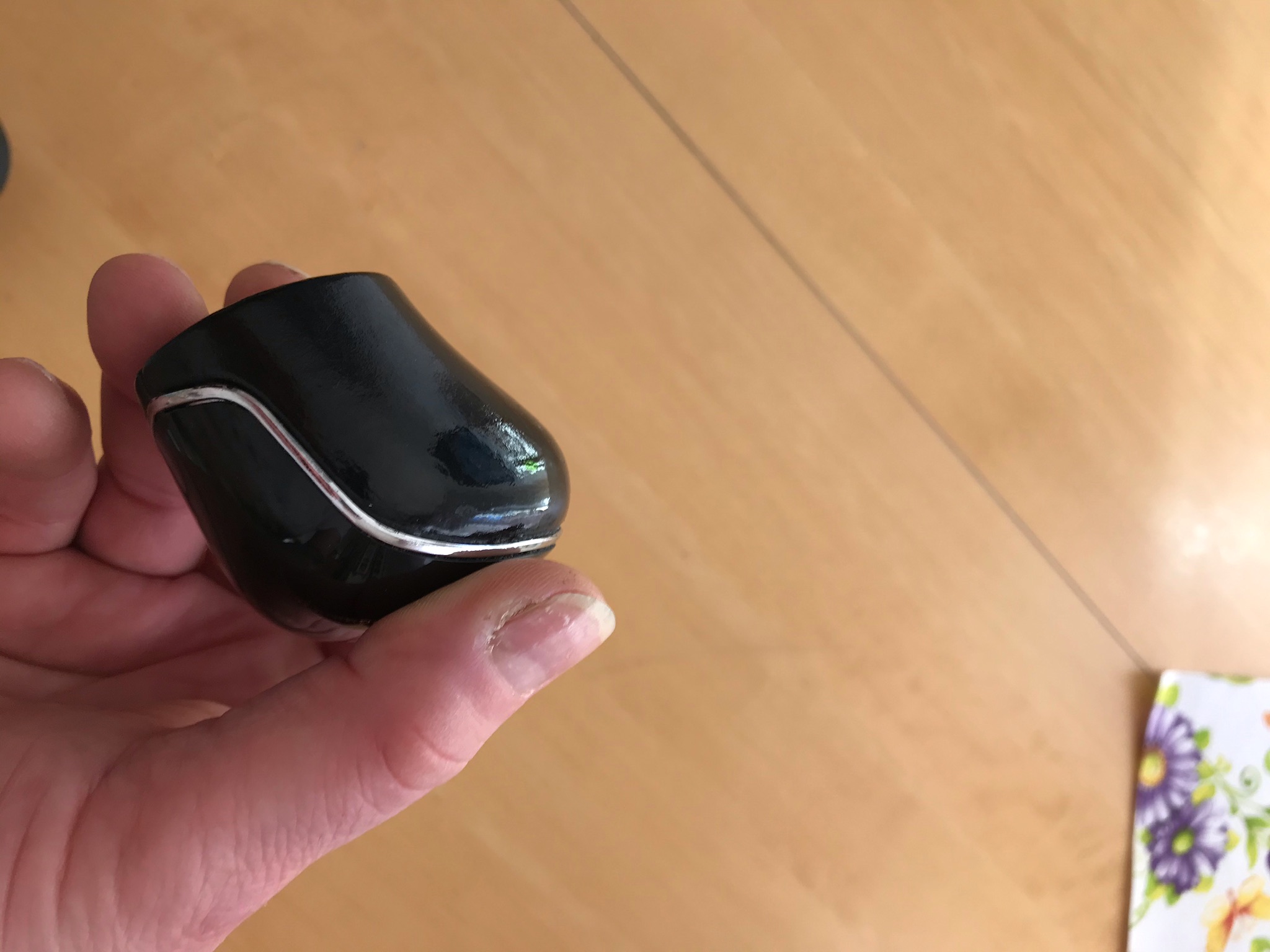

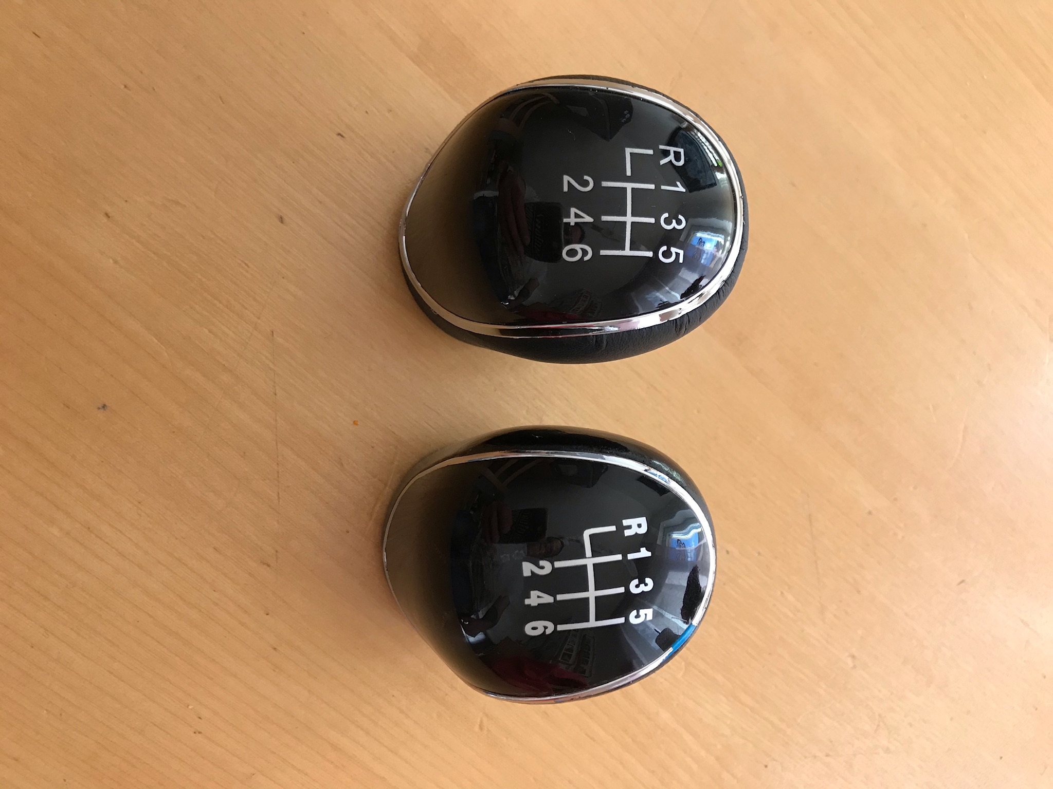

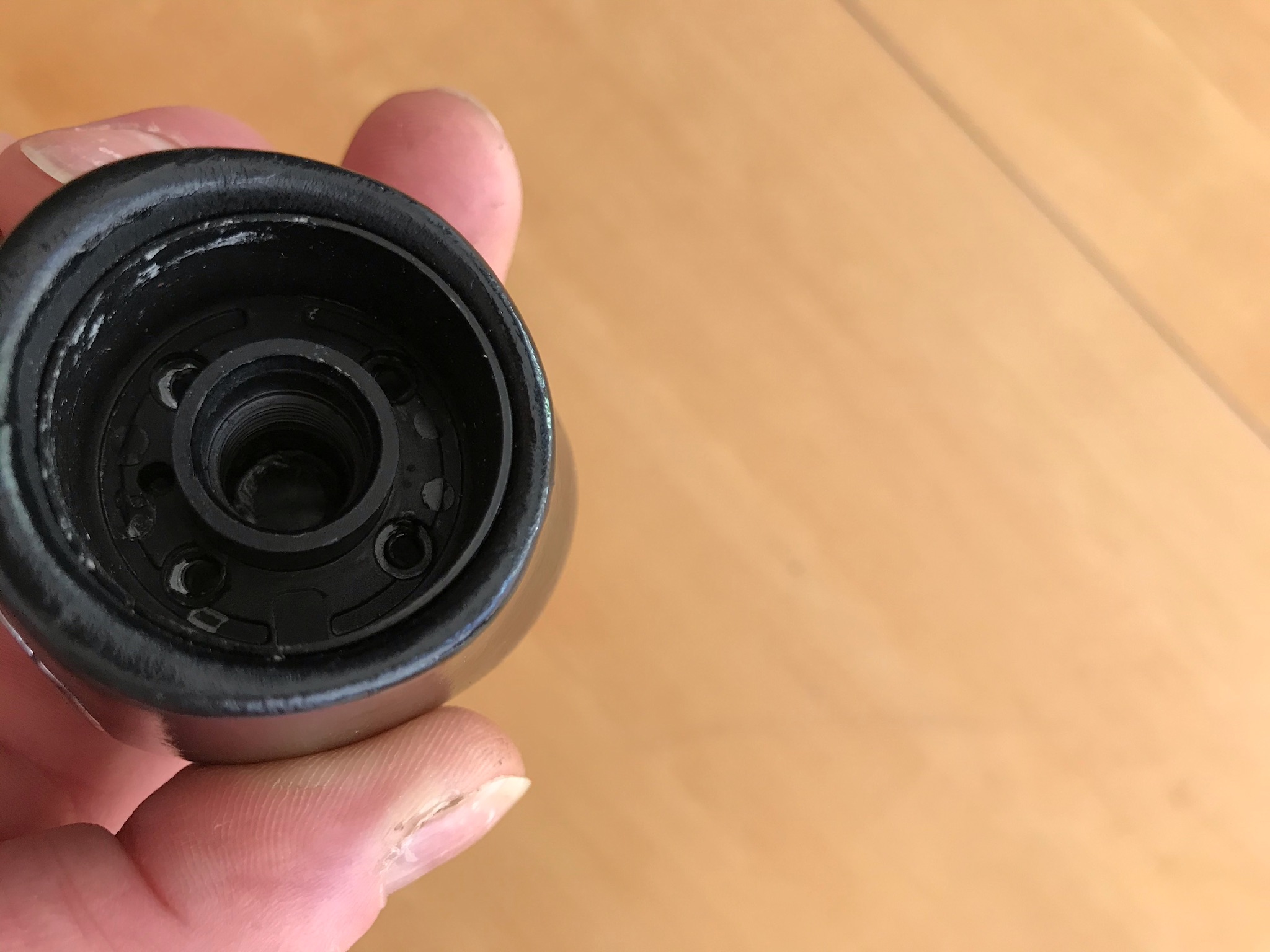

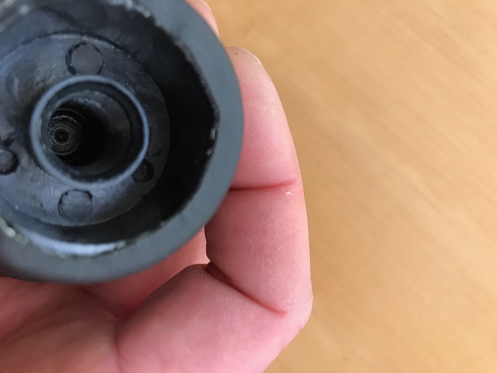

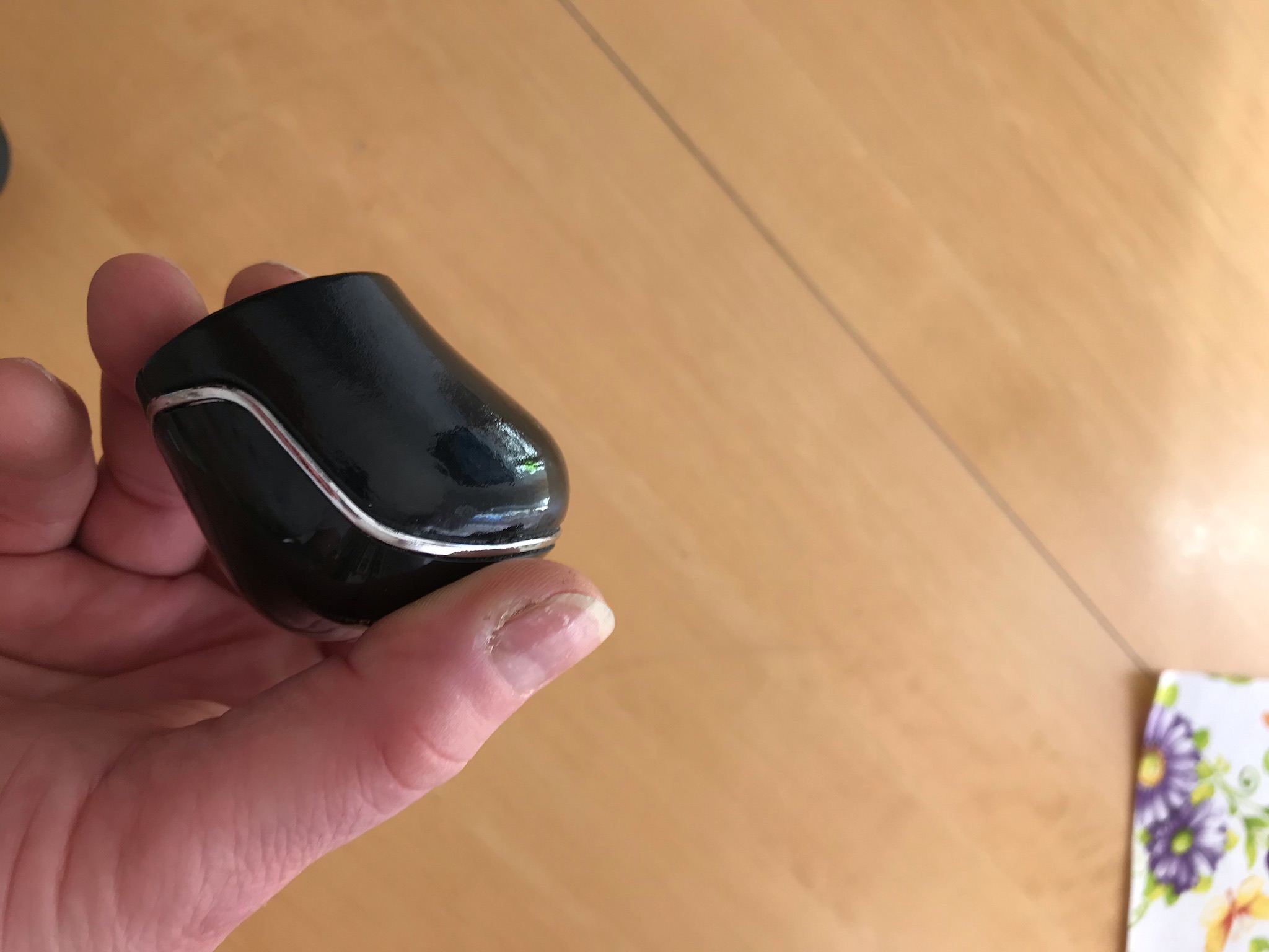

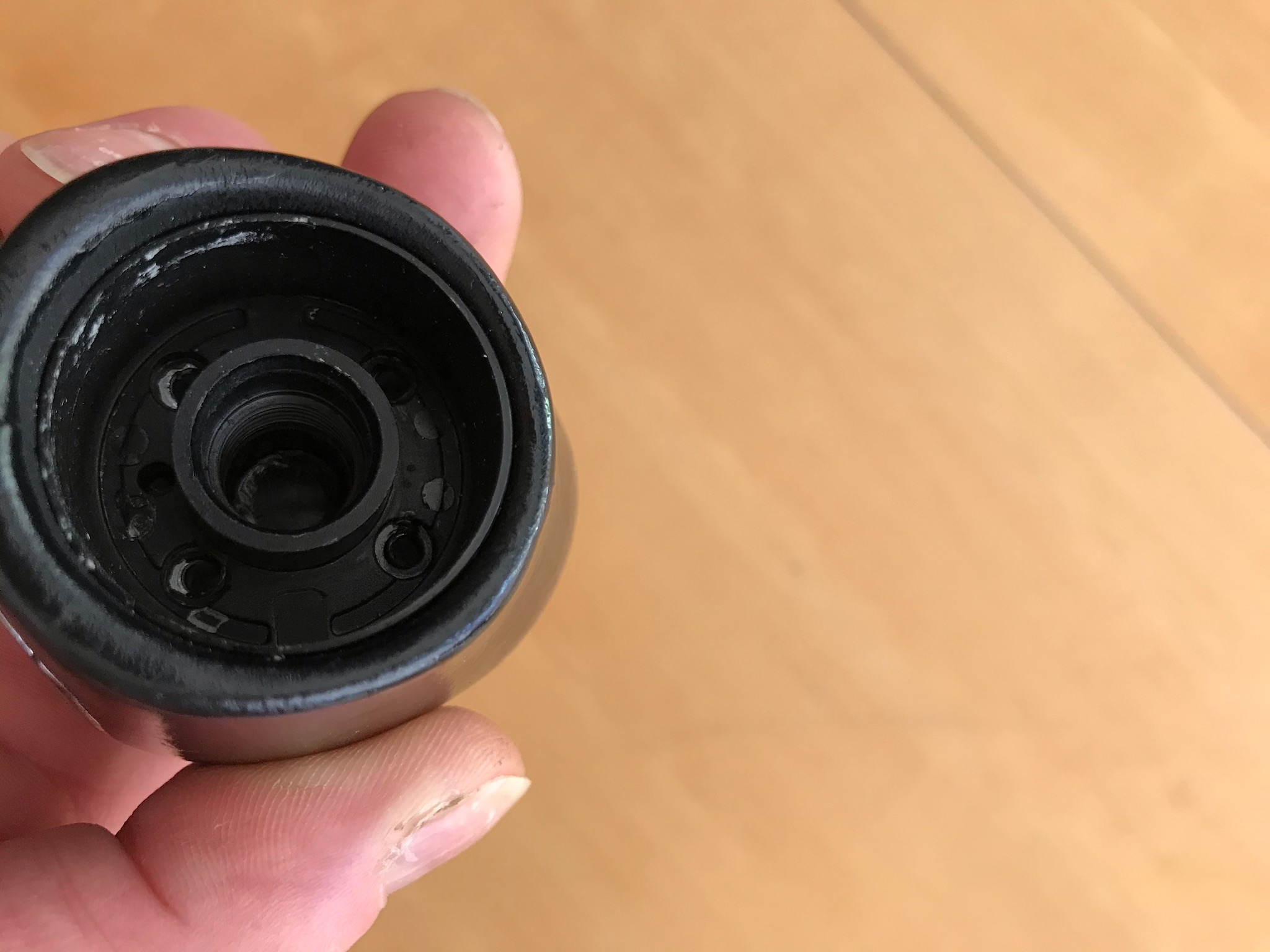

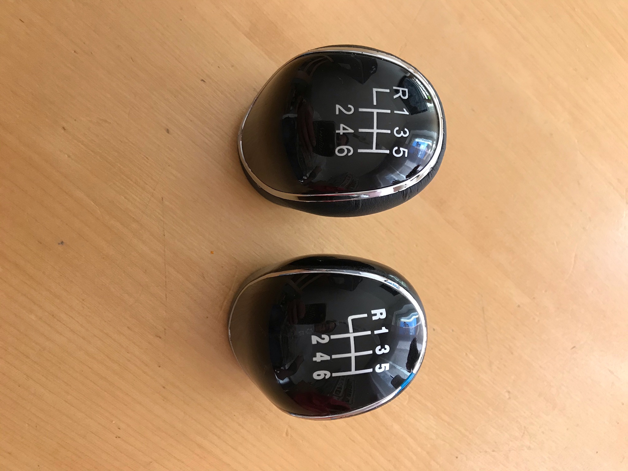

    Problem war der abgegriffene Schaltknauf an meinem Autowägelchen. Das Leder hatte ich mal mit Lederfarbe nachgefärbt, war aber trotzdem Scheixe und das abgeranzte Inlay hatte ich durch ein Chinateil ersetzt. Endergebnis ging so. Ich war einfach zu geizig für fast 60€ einen beim Händler zu kaufen.
    Jetzt nach ein bisschen suche im Netz stolperte ich über Schaltknäufe für den MK4 mit PU Leder überzogen. Sahen ganz schick aus und für 10€ kann man mal bestellen. Das Teil kam nach 5 Tagen auch an. Schon alleine die Gewichtsunterschiede sagten mir, preiswert. Das Teil sah trotzdem nicht schlecht aus. Also aufgeschraubt und hat auch gepasst. Bis zum nächsten Tag auf dem Parkplatz beim Aldi, als ich rückwärts fahren wollte. Nix ging. Was war der Grund? Richtig. Das Gewinde war zu tief, der Schaltknauf ging zu weit rein und die Arretierung ließ sich nicht bis hoch ziehen das man den Rückwärtsgang einlegen konnte. Also abgeschraubt, nachgemessen und in der Größe eine passende Mutter mit Heißkleber im Gewindeloch versenkt, das der Knauf nicht mehr so weit einzuschrauben geht:doublethumbsup:
