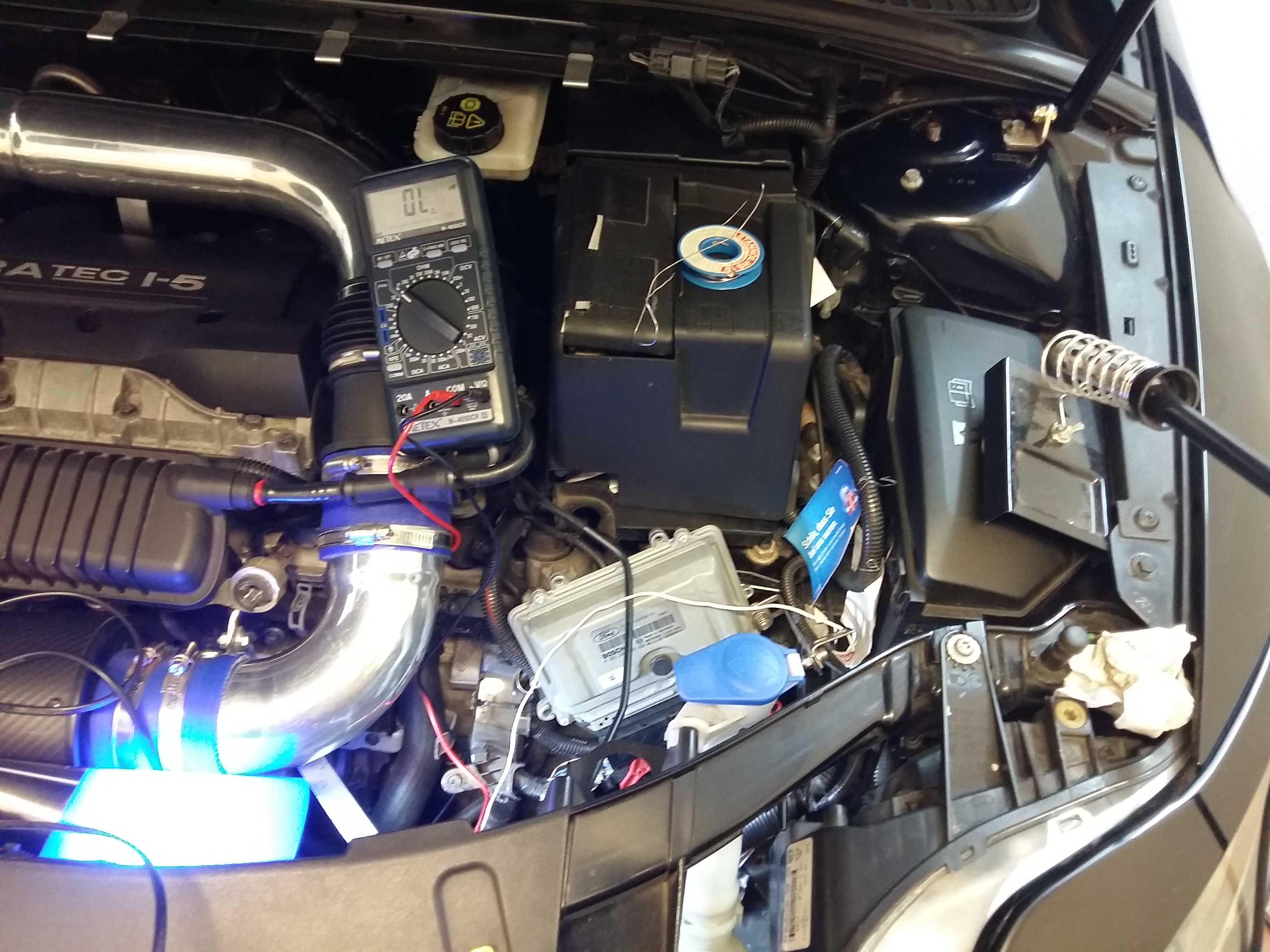

  • Hab das vor ein paar Jahren auch machen müssen, da der Lüfter plötzlich nicht mehr wollte, und demzufolge auch die Klima nicht mehr lief.
    Also, einen Samstag eingeplant, mit Lötkolben, Multimeter, Schrumpfschlauch bewaffnet, den Kabelbaum samt y-Stück aufgetrennt, und bis zum Stecker Lüfter Steuergerät freigelegt. Sah optisch eigentlich gut aus, keine offensichtlichen Beschädigungen an den Kabeln, bes. das ominöse lila Steuerkabel.
    Dennoch habe ich dieses Kabel komplett erneuert, und siehe da, nach Fehler löschen lief der Lüfter wieder.

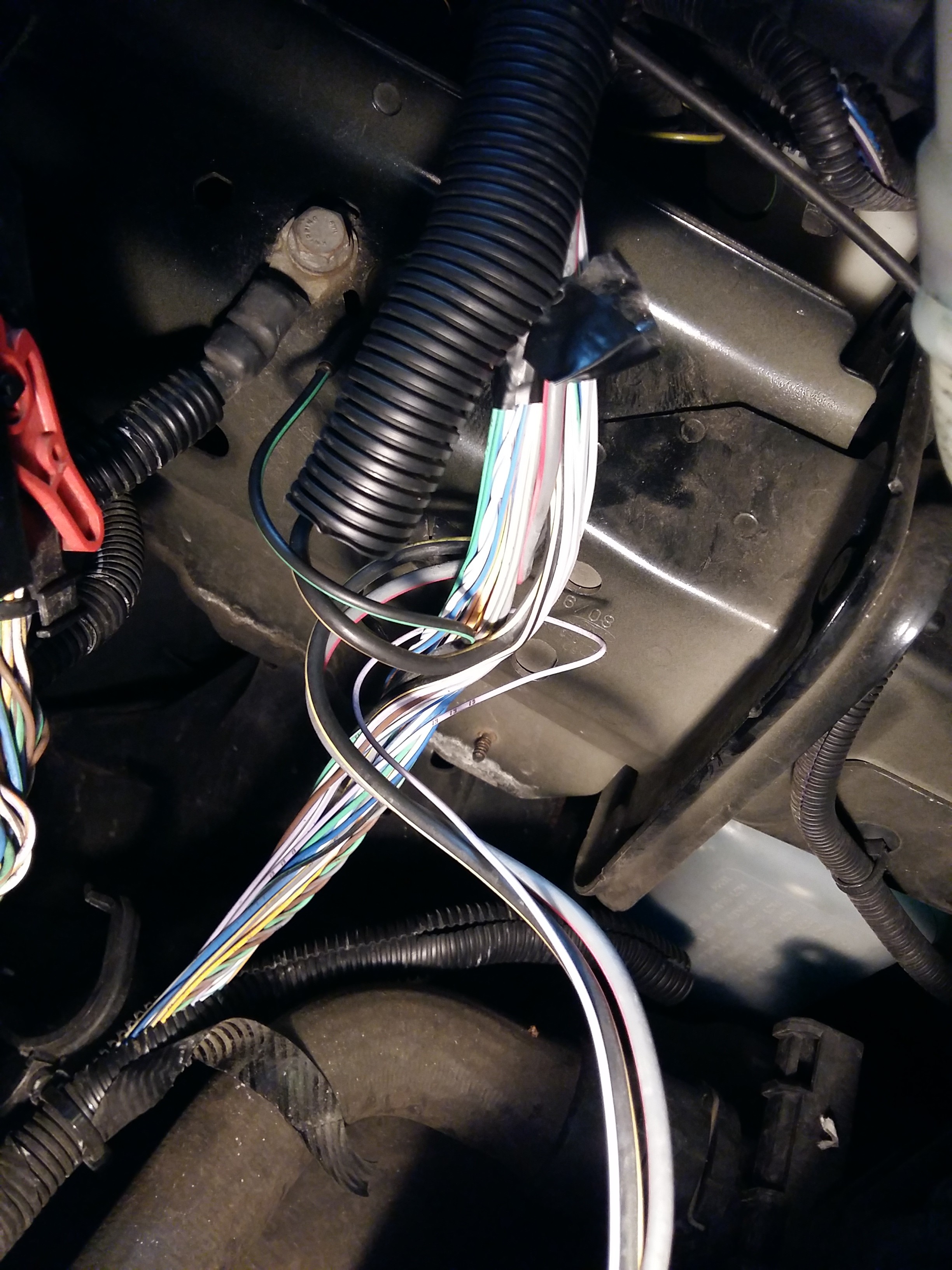

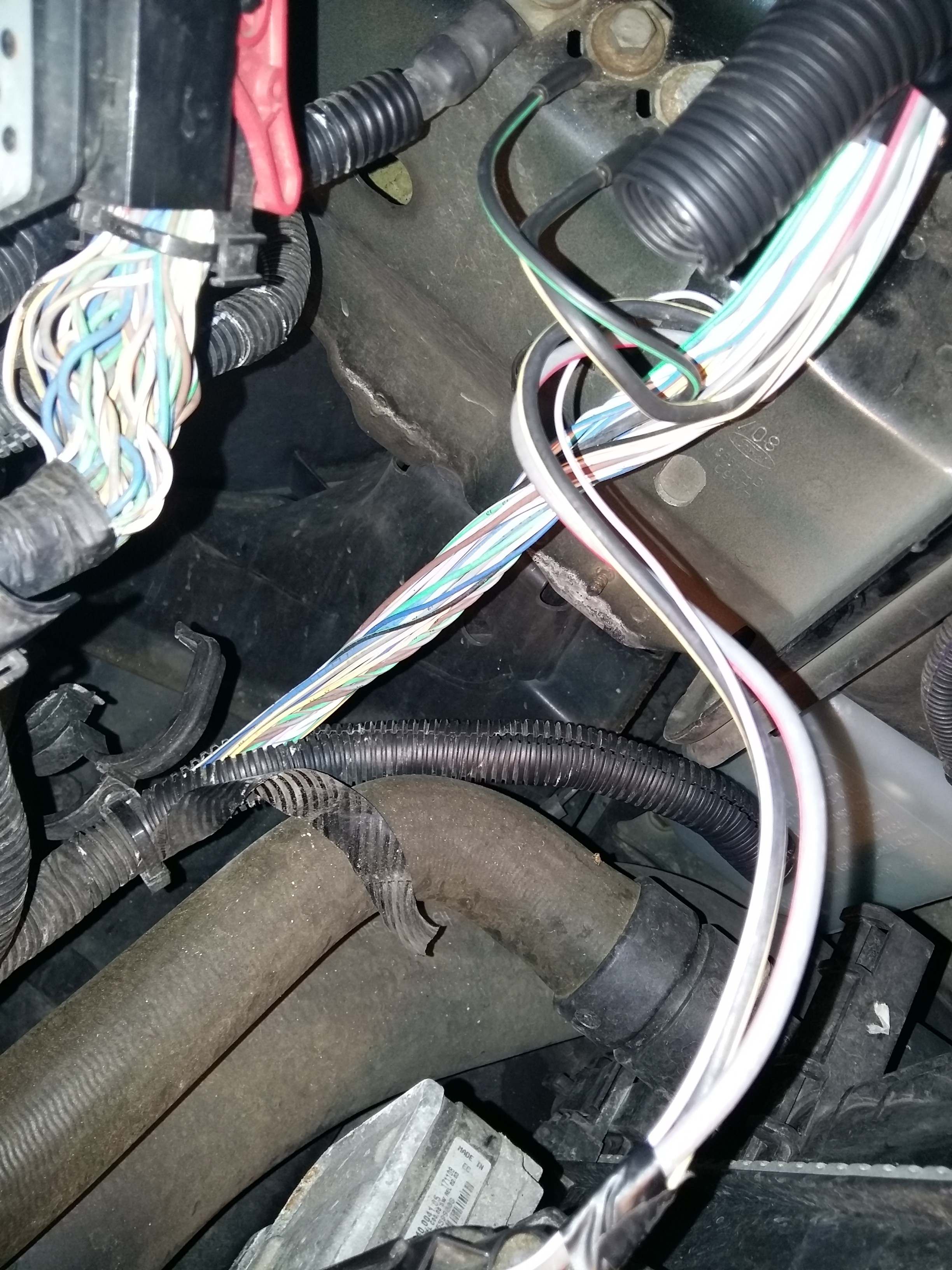

  • Hallo nach dem mein Bekannter die besagten Kabel erneuert hat die auch hier im Beitrag gezeigt wurden lief der Wagen bis gestern einwandfrei,bis ich wieder abgeschleppt werden musste.wagen nahm wieder kein Gas mehr an,konnte ihn auch nicht abschalten also der Motor lief,nach 2-3 Minuten ging er dann aus.Motorstörung steht wieder dort er zeigt berganfahrhilfe Fehler an wegfahrsperre Fehler.weiss nicht mehr weiter.Wie gesagt Kabel und diese 3 Massepunkte wurden erneuert
  • Hmmmm, hört sich für mich so an, als wenn die Verbindung zum Motorsteuergerät an mehreren Stellen teilweise oder ganz unterbrochen ist. Vorausgesetzt, die Stecker am Steuergerät rasten einwandfrei ein, und lassen sich arretiern, kanns eigentlich nur mit dem maroden Kabelbaum zu tun haben: bei einigen Kabeln liegen nur PWM Signale an, die du nur mitm Osszi eindeutig messen/identifizieren kannst. Auch wenn die Kabel augenscheinlich i. O. scheinen, reichen da kleinste Beschädigungen der Isolation und demzufolge Oxidation der Litzen schon aus, um die Störungen zu verursachen.
    Würde mich weiter auf die Verbindung Steuergerät - Sicherungskasten Motorraum konzentrieren, und da den Fehler suchen.
