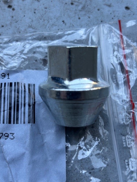

Wie ich in einigen Threads lesen konnte, fallen auch bei mir die Metallhütchen der originalen Radmuttern ab oder verdrehen sich. Daher war ich auf der Suche nach Ersatz ohne diese Hütchen. Leider finde ich selbst in den freien Werkstätten nur die Radmuttern mit Hütchen. Online finde ich zwar Radmuttern ohne Hütchen, wenn ich aber nachfrage ob diese auch für die originalen 18" Ford Alus verwendet werden können, wird das teilweise verneint bzw. ich werde mit komischen Hinweisen verunsichert.
Was ich bisher weiß:
* Die Schrauben mit den Hütchen sind doof, es gibt aber anscheinend online anderen Ersatz.
* Früher wurden wohl Radmuttern mit beweglichem konus verwendet, aber das wurde wohl zu einem festen Konus geändert (aufgrund des Baujahres und der verbauten Muttern würde ich sagen, ich habe die mit dem festen Konus).
* Laut einigen Forenbeiträgen sind die Radmuttern bei den originalen 16" ,17" ,18", 19" gleich, allerdings scheiben mache Ebay anbieter dass die Radmuttern nur in 14,5mm Radmutternlöcher und somit nicht in die originalen Ford Alufelgen mit 21mm passen würden (https://www.ebay.de/itm/361578736032). Vom selben Händler gibt es auch andere Muttern die angeblich passen würden, aber mit dem Hinweis, dass 18" Felgen nur 14,5mm Radmutternlöcher haben (https://www.ebay.de/itm/402312294097). Nur wo misst man bitte Radmutterlöcher, Meine originalen Radmuttern sind 28mm breit? Meine Sommerfelgen sind die originalen 18" Y-Alus BS7J-FA. Selbst bei meinen Winteralus DIEWE D116 (die aktuell noch mit den originalen Radmuttern angezogen sind) steht im Gutachten nichts von Radmutterlöchern. Nur dass Muttern mit M12x1,5 60° Kegel (sollten ja auch die originalen Radmuttern sein) benötigt werden und mit 130Nm angezogen werden sollen. Suche ich nach weiteren Radmuttern schreibt der Händler dieses Artikels https://www.ebay.de/itm/264260209081 in einer privaten Nachricht, dass seine Muttern nicht für die originalen Felgen zugelassen sind.
Welche Radmuttern brauche ich denn jetzt?![]()
