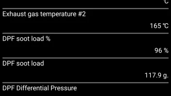

  • Die 117 Gramm soll das der Beladungswert sein?
    Das ist wohl die Beladung des DPF
