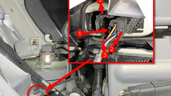

    an den vorderen rechten kommst Du gut ran wenn Du den rechten Scheinwerfer ausbaust. Sei froh das es nicht links ist, da ist dank Wischwasserbehälter kein rankommen.

  • an den vorderen rechten kommst Du gut ran wenn Du den rechten Scheinwerfer ausbaust. Sei froh das es nicht links ist, da ist dank Wischwasserbehälter kein rankommen.
    Da kann man zur Not den Nebler ausbauen um dran zu kommen.
    Okay ich weiß nun nicht wie groß die Tagfahrleuchten sind, aber sollte dennoch funktionieren.
    Ok, das werde ich mal ausprobieren, Danke! Ich glaub ich hab noch einen Satz Sensoren irgendwo rumliegen, ansonsten wird ein neuer Bestellt, für 40,- € tu ich da nicht lang rum. Selbstredend wird der defekte (sodenn er denn defekt ist) siziert :)
  • Da kann man zur Not den Nebler ausbauen um dran zu kommen.
    Um von oben ran zu kommen nutzen die Nebler wohl nichts, denn sowohl TFL als auch Nebler sitzen unterhalb vom Sensor. Da ist die Idee mit dem Scheinwerfer noch die Beste, das probier ich heute mal aus und berichte.
  • Um von oben ran zu kommen nutzen die Nebler wohl nichts, denn sowohl TFL als auch Nebler sitzen unterhalb vom Sensor. Da ist die Idee mit dem Scheinwerfer noch die Beste, das probier ich heute mal aus und berichte.
    Ich meine ja auch auf der Fahrerseite. Da ist ja wie BBG sagte der Wischwasserbehälter im Wege.
    Also ich komme an den Sensor wenn ich bei mir den Nebler dann ausbaue.
