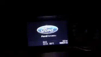

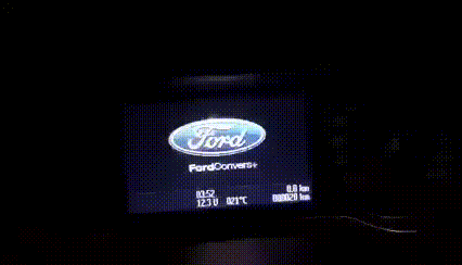

Habe in internet gefunden video wie convers+ Gauge-Sweep machen .Nur weist ich noch nich wie muss ich eeprom dateich ändern das ich diese element einschalte

Per Prinzip steckt diese Funktion ja in der Firmware vom Convers+ drin. Beim Aufruf des Service-Menüs ("OK" Taste drücken, Zündung einschalten und halten bis dieses aufgerufen wird) ist der allererste Test ein Gauge-Sweep.
Es geht sich also darum den Einsprungpunkt dieser Funktion zu finden. Hat man diesen und kann die Funktion beliebig aufrufen, geht es darum einen solchen Aufruf in die Startsequenz der Firmware zu patchen.
In der Theorie einfach, in der Praxis dürfte das zahlreiche Hürden aufwerfen. Ich habe solche Lösungen schon mit Zusatzhardware gesehen. Da wird dann ein kleiner Mikrocontroller in den Tacho einbaut welcher beim Start des Tachos eine CAN-Sequenz abspielt als würde die Drehzahl und Geschwindigkeit entsprechend hoch und wieder runter gehen. Keine gute Lösung, wie ich finde.

Mal meinen Senf als Ehemaliger dazu: Beim Aufruf des "Engineering-Modus", also OK-Knopf drücken und dann Zündung an, passiert doch genau das. Zudem leuchten alle Anzeigelampen auf.
Suche das entsprechende CAN-Kommmando.
