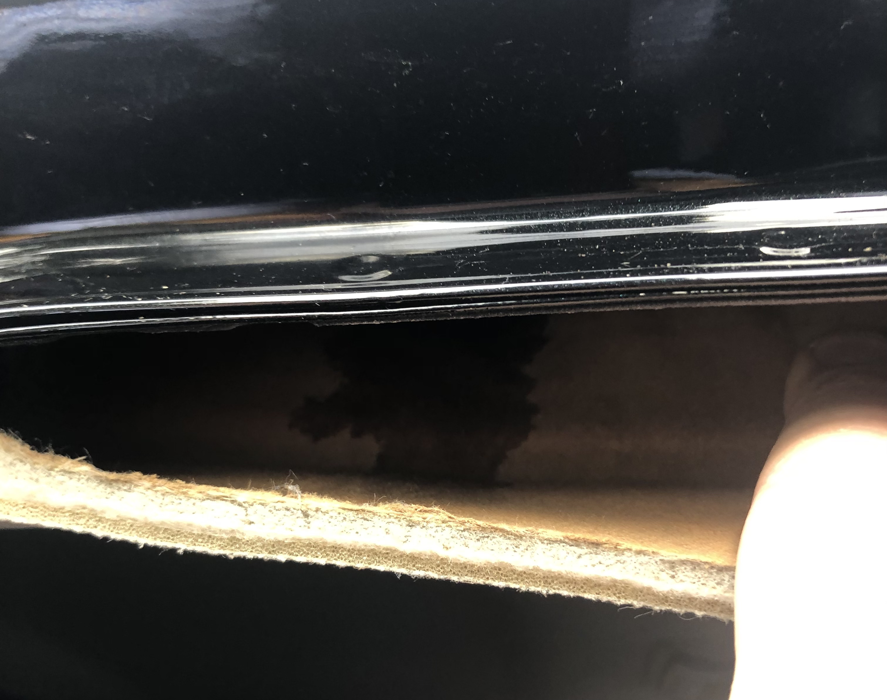

    Am Anfang dachte ich, es kommt vom hinteren Ablauf des Schiebedachs im Kofferraum. Also habe Wasser in den Ablauf des Schiebedachs gegossen. Es blieb im Kofferraum trocken und unterm Auto lief Wasser ab. Dann hab ich aber entdeckt, dass das Wasser unterm Dachhimmel und von dort hinter der Verkleidung und Türdichtung nach unten wanderte und sich unter der Sitzbank sammelte.

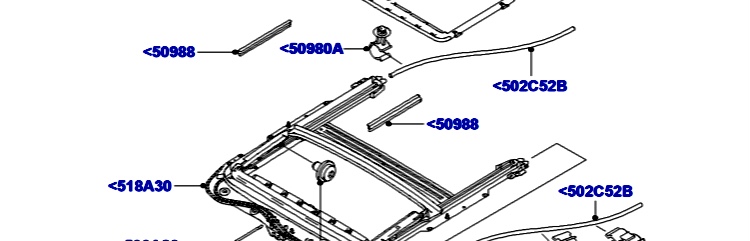

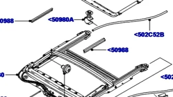

    Ich vermute die Undichtigkeit am Übergang Schiebedach zu Ablaufschlauf, sieht Fotos. Kennt jemand das Problem und hat eine Lösung? Mich wundert, dass trotzdem Wasser unterm Kofferraum abgelaufen ist…
