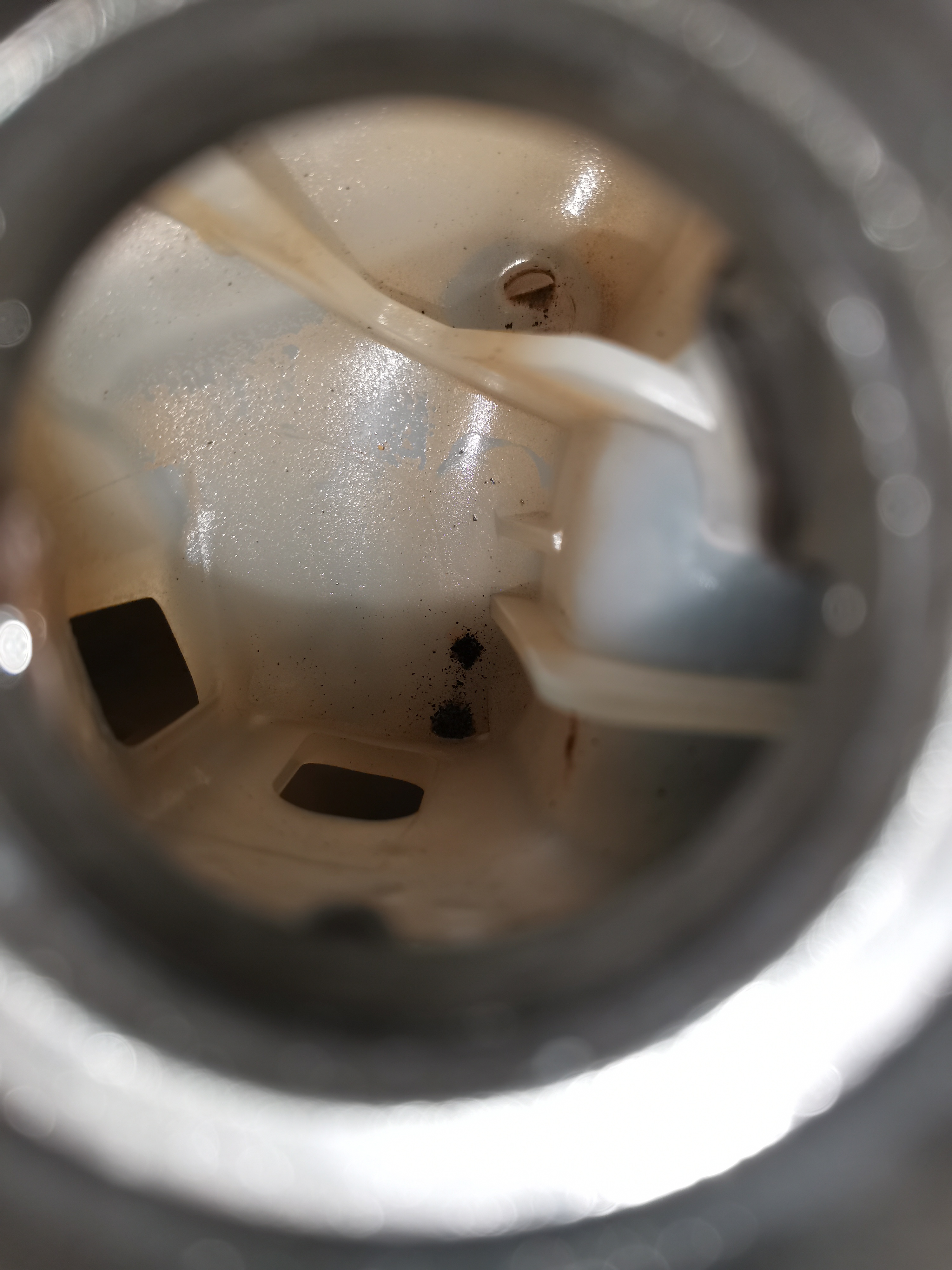

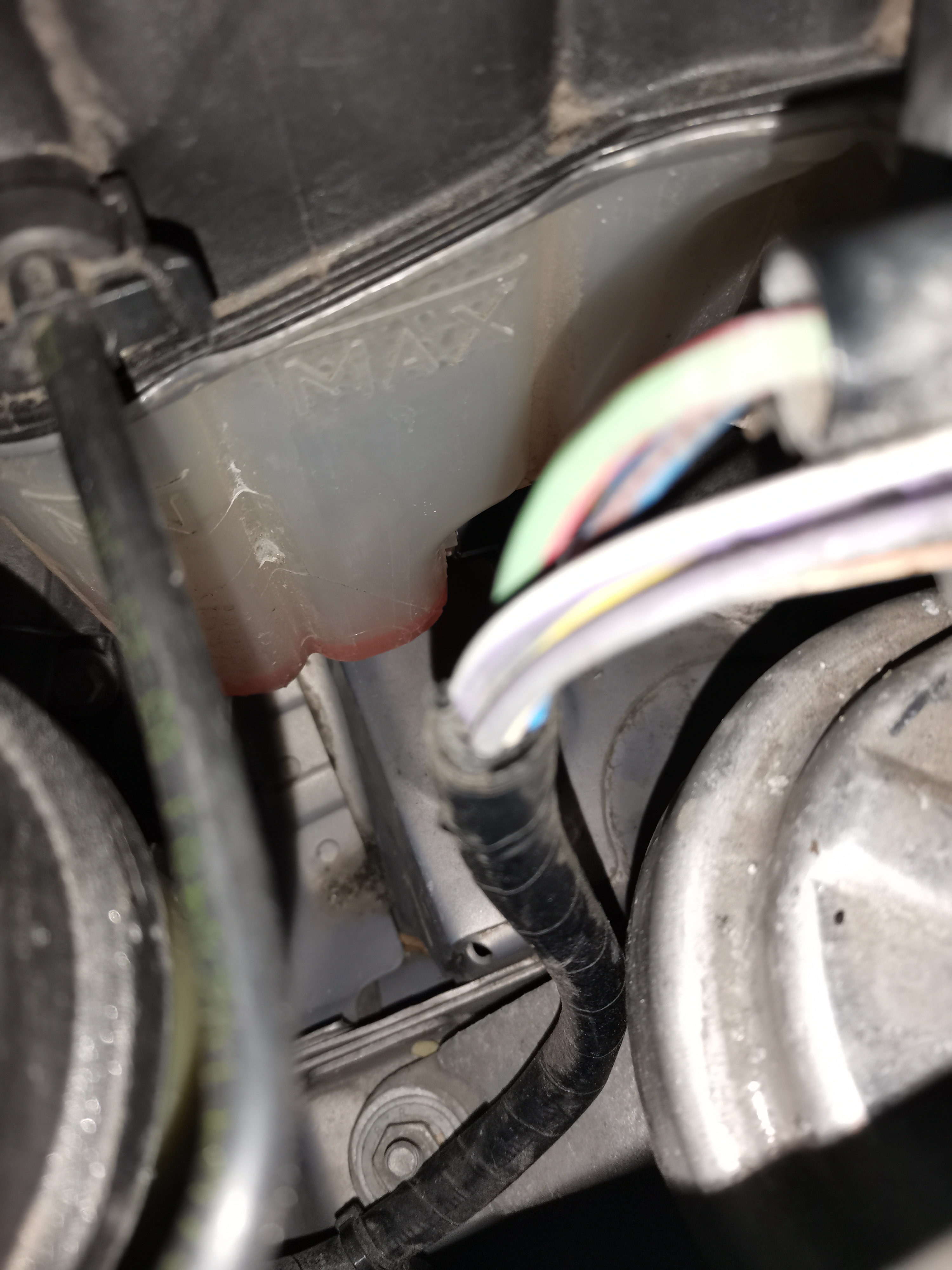

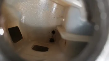

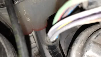

    Die Gedanken haben mich nicht in Ruhe gelassen, daher bin ich gerade raus zu meinem Dicken gegangen und nicht die schließbare Motorhaube hochgehoben.
    Als ich den Kühlwasserstand gesehen habe, war ich baf :doofy:
    Erstmal Liter Wasser gefüllt, ich muss aber noch Frostschutzmittel nachfüllen. Es gibt noch 0,5 Liter Platz bis zum Min. Strich.
    Um sicher zu gehen, habe ich kontrolliert wann ich den ZR wechseln gelassen habe. Es war im September. Vor drei Wochen wurde die Stadtflifzer drangenommen.
    Ich habe die Schläuche kontrolliert und geschaut ob irgendwo leckage gibt. Ich könnte nichts finden.
    Ich werde weiter schauen und berichten.

  • Nach 100 km Fahrt nochmal 1 Liter Wasser hineingekippt. Nachher bin ich 350 km gefahren, unterwegs sah alles normal aus. Später werde ich schauen, wie es jetzt aussieht.
    Unabhängig von der Sache mit der Temperatur, so ganz nebenbei:
    Haben die wenigstens dabei alles an altem Kühlmittel abgelassen und das System gespült und dann neues Kühlmittel aufgefüllt? Da hätte man bei der Gelegenheit doch gleich das mitmachen können. Weil das wird normalerweise nach spätestens 10 j. sowieso komplett erneuert. Da wäre es in dem Fall hier falls noch nicht gemacht langsam Zeit nach 11 J.

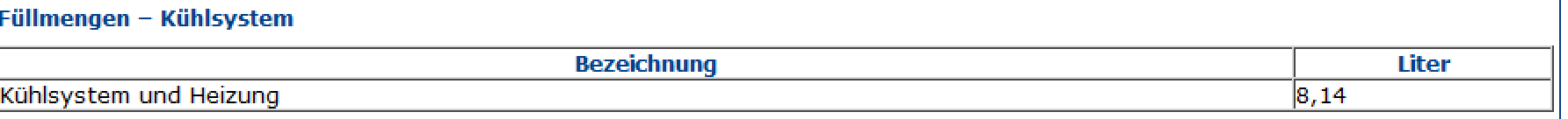

    Laut Rechnung hat die Werkstatt Kühlmittel mit dest. Wasser (ges. 6 Liter Flüssigkeit) aufgefüllt. Insgesamt habe ich nochmal 2, 5 Liter hinzugegeben.
    Ölstand habe ich auch kontrolliert, sieht ganz gut aus. Der Motor scheint auch dicht zu sein. Entweder wie @DeltaF geschrieben hat, hat die Werkstatt 2,5 Liter weniger Flüssigkeit gefüllt oder habe sehr durstiger Motor.
    Ossi ,
    man erwartet bei so'ne Rechnung (>650 € inkl. 35% Angebot und + 50 € Gutschein) alles schon erledigt ist. Jede/-r kann ja das nicht wissen (siehe Themenöffner). :vain:
  • Laut Rechnung hat die Werkstatt Kühlmittel mit dest. Wasser (ges. 6 Liter Flüssigkeit) aufgefüllt. Insgesamt habe ich nochmal 2, 5 Liter hinzugegeben.
    Dann könnte es ja jetzt passen
