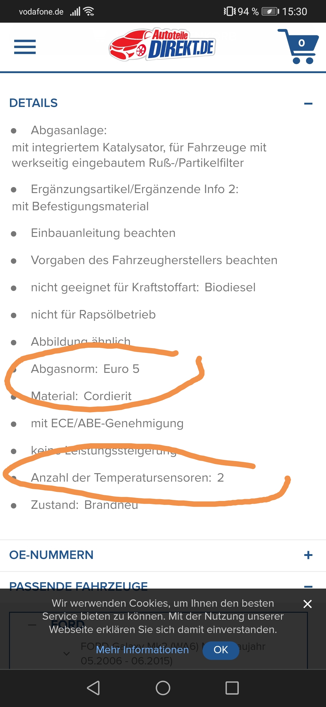

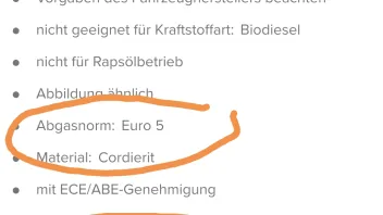

    Dass dein Ersatz-DPF allerdings keine Mutter für den 3. Sensor hat, ist komisch. Was sagt der Händler?
    Gruß,
    Steffen
  • Dass dein Ersatz-DPF allerdings keine Mutter für den 3. Sensor hat, ist komisch. Was sagt der Händler?

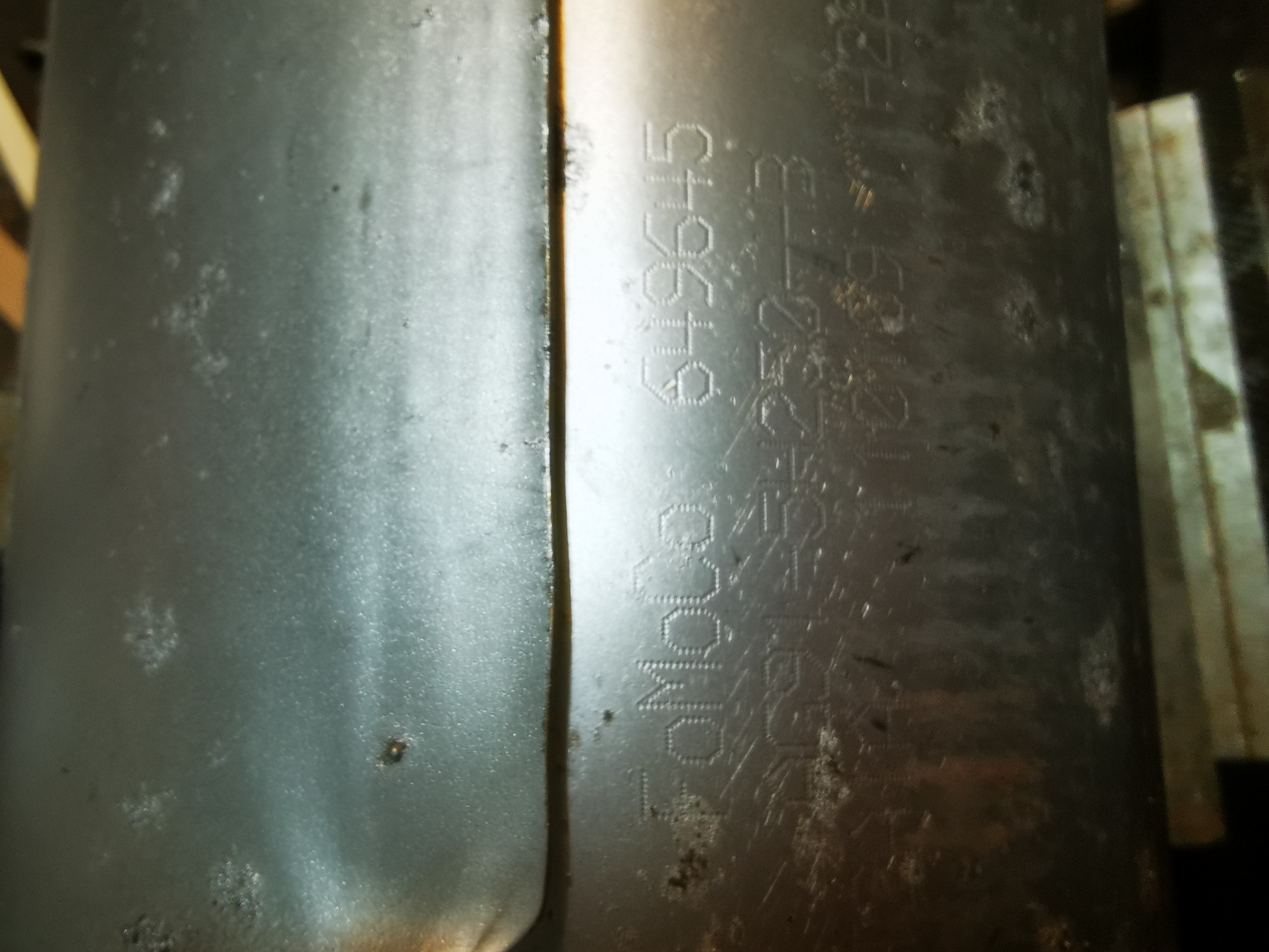

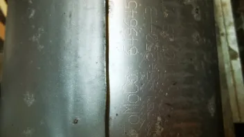

    Der Ersatz Kat ist ein überlackierter gebrauchter Kat, ich tippe mal aus vFL.
