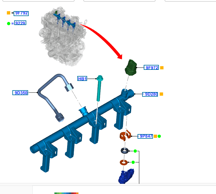

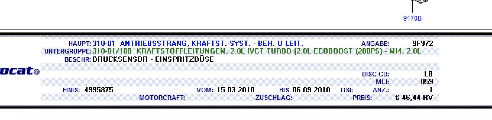

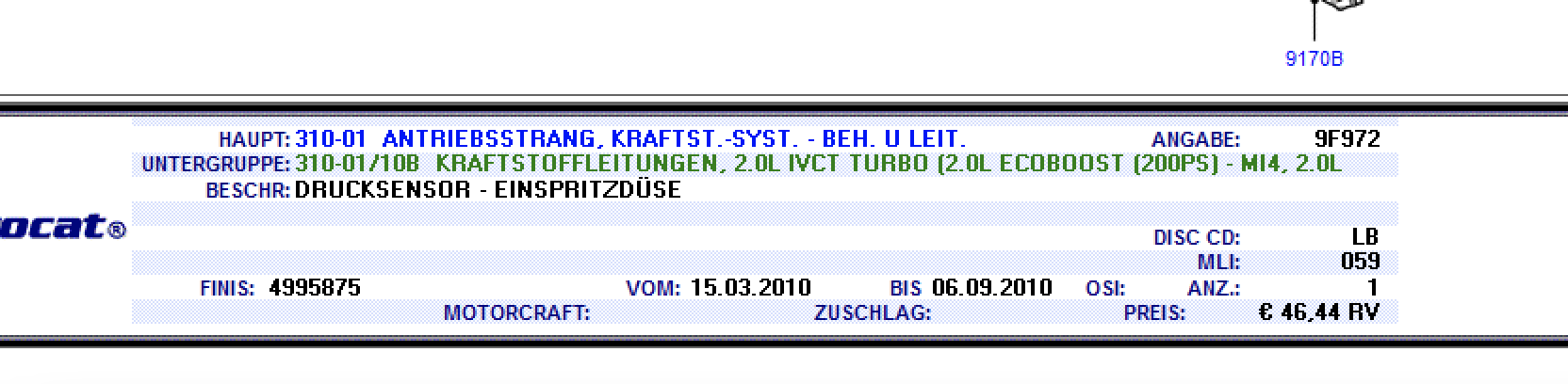

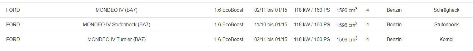

Bist du sicher , ich finde den nur beim 2,0 Ecoboost im Microcat

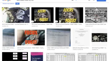

Die Teilenummer in Google liefert genug Treffer.
Klar liefert die Treffer , das ist nicht die Frage ,aber laut Microcat ist das Teil für den 2,0 Ecoboost

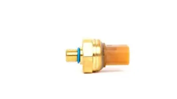

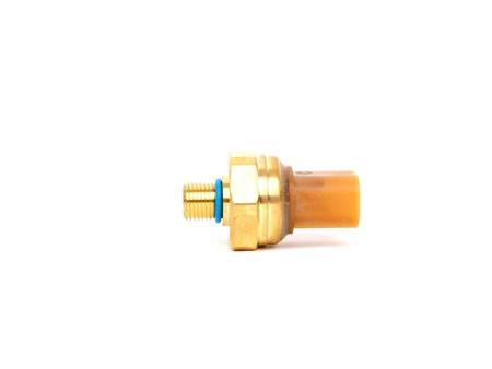

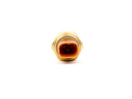

Wo hat denn chrisruedi den fotografierten Sensor her? Nicht aus seinem Wägelchen?

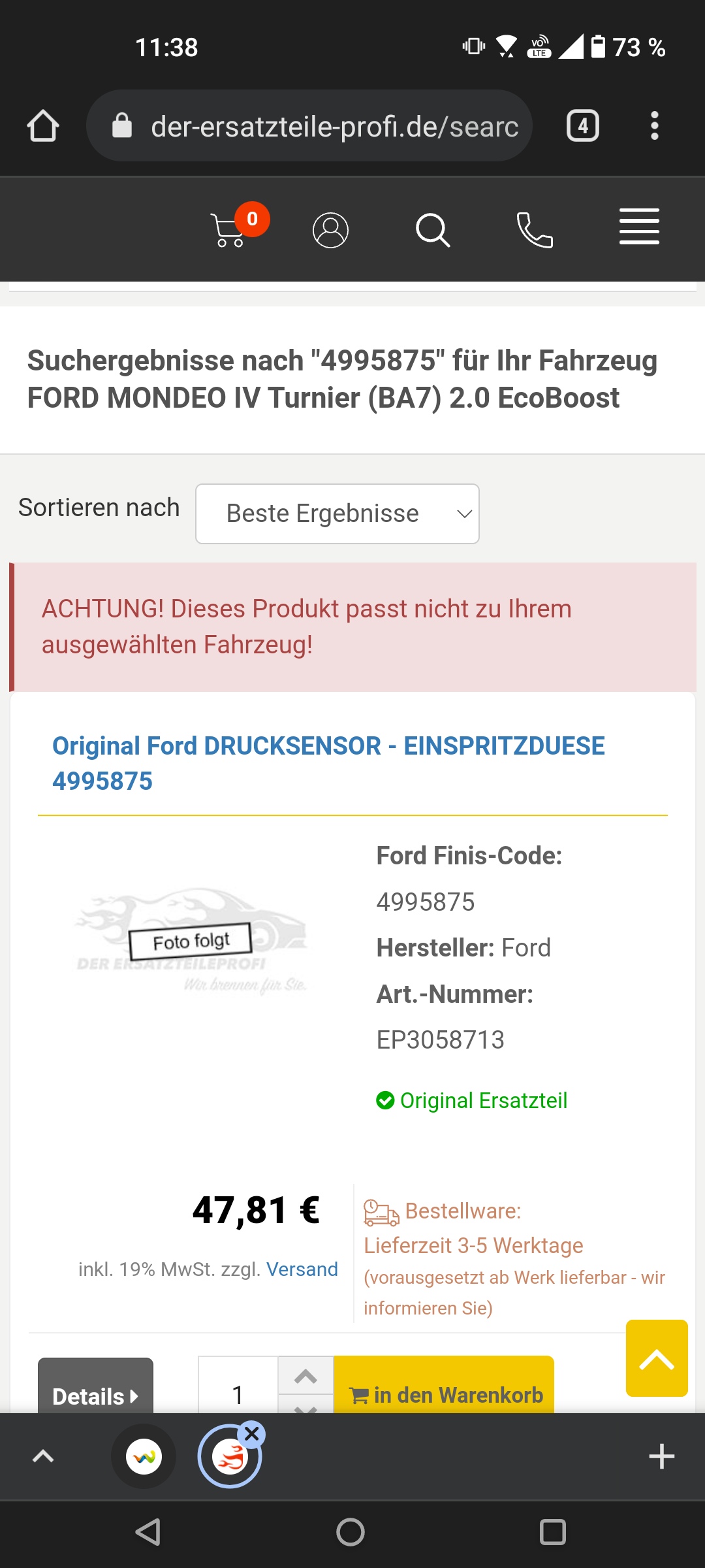

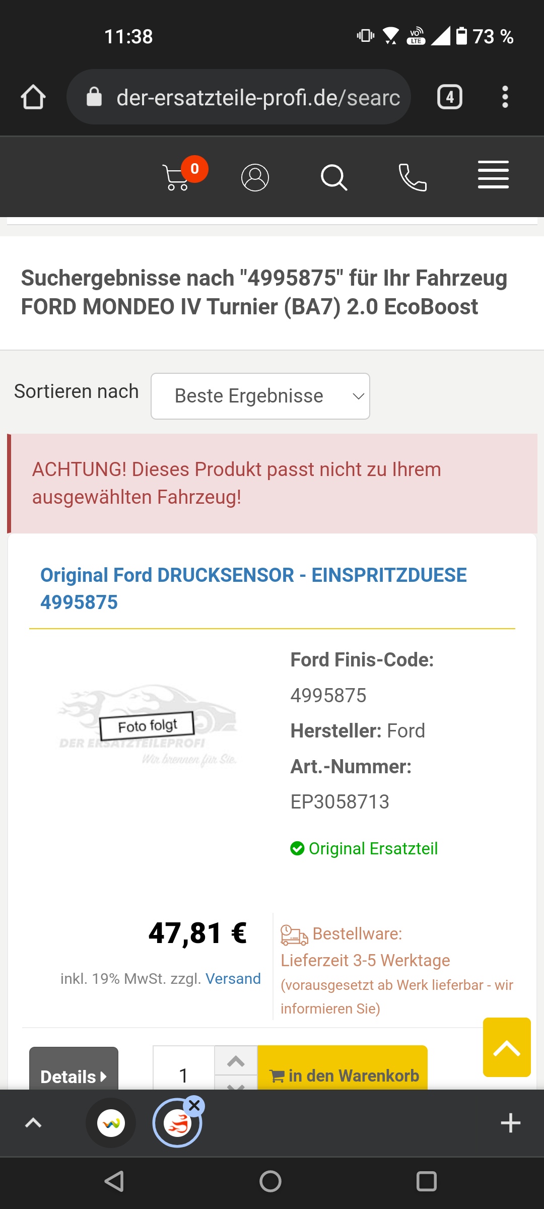

Laut microcat nicht für meinen Motor ?
bin nicht Zuhause, aber selbst hier wird der als nicht passend angezeigt.

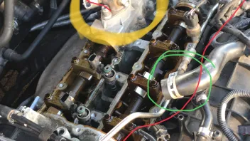

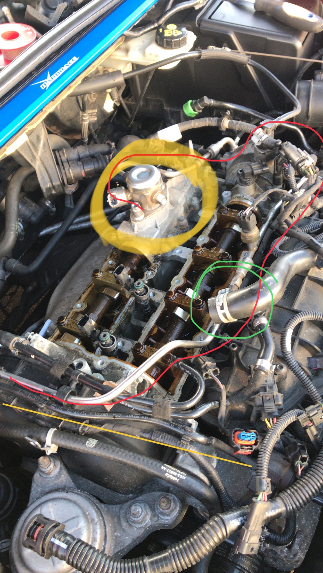

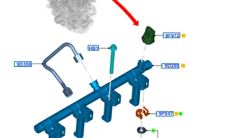

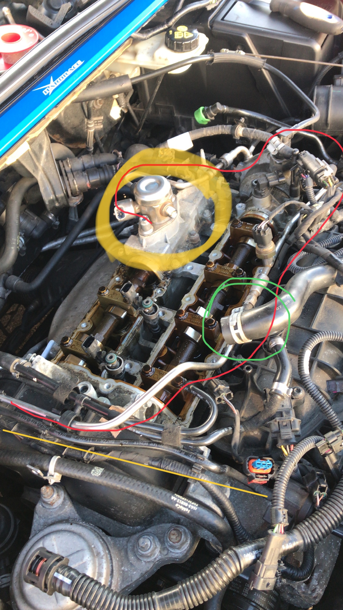

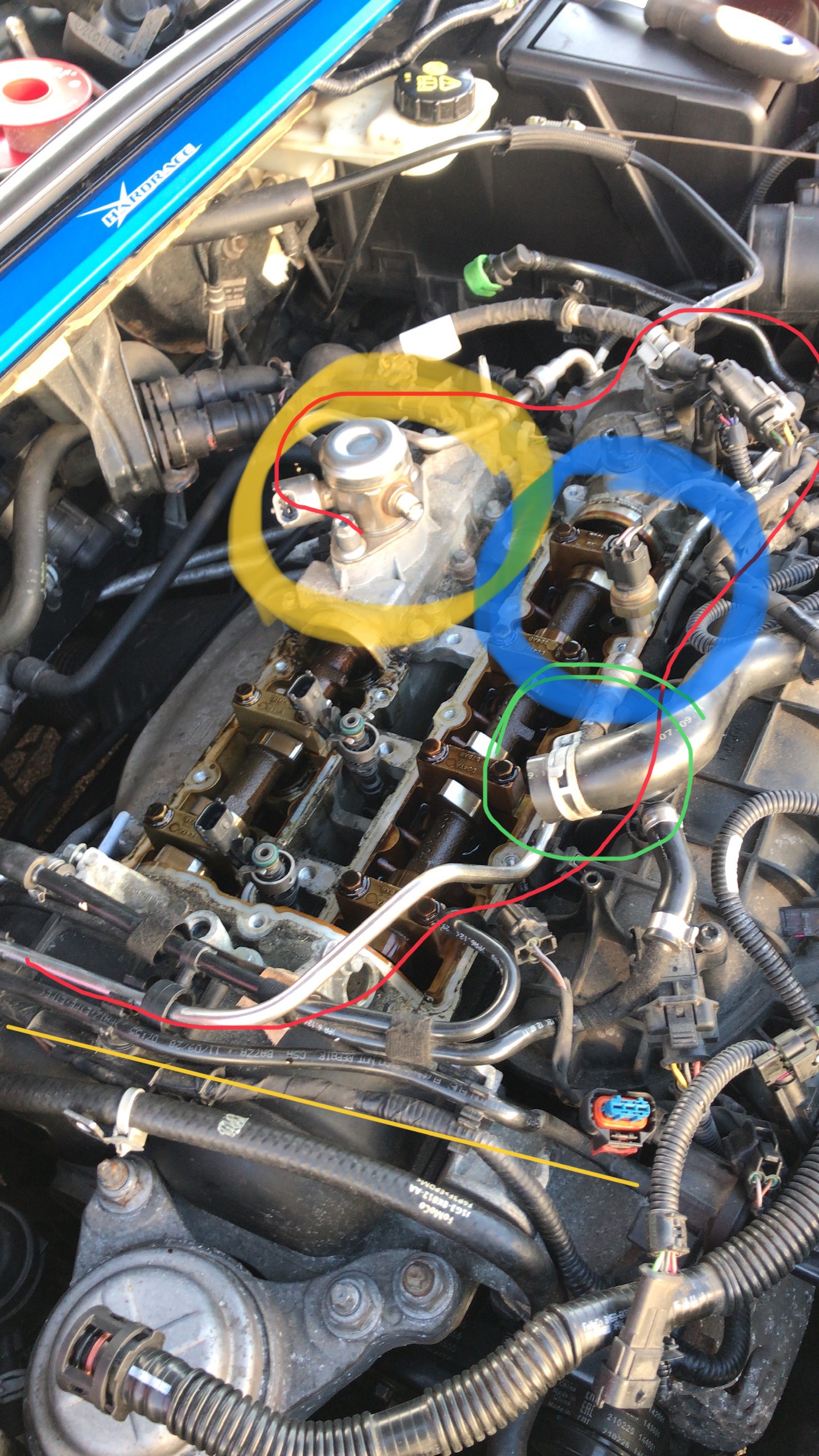

meinst du das Bauteil im blauen Kreis?
Oh ich Ochse hab beim 2.5 Liter gekuckt...
Sollte ja dann der hier sein?

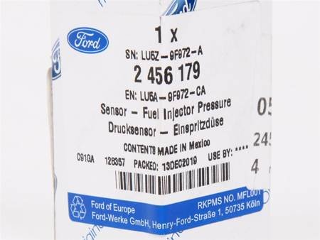

Ford Nummer 1729436

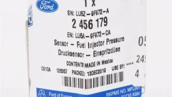

Ist ja egal. Ich habe die Nummer mal gegoogelt vom Bauteil. Steht überall im Netz auch bei AliExpress
, für den 2,0 Ecoboost? Sollten die gleich sein

Sehe gerade unter deinem Link, der Sensor ist von 1,0 Liter bis 2,0 Liter Ecoboost. Kann er auch den von Amazon nehmen für weniger Geld. -

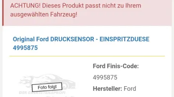

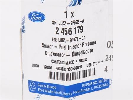

Der auf dem Foto 8W839F972AA ist 4995875. Ich hoffe damit ist es geklärt.
Diese Nr. 4995875 ist allerdings eine veraltete Nr. Die aktuelle dementsprechende Nr. ist die 2456179

Das ist der im Rail , den hat er schon getauscht
