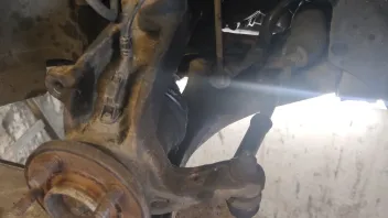

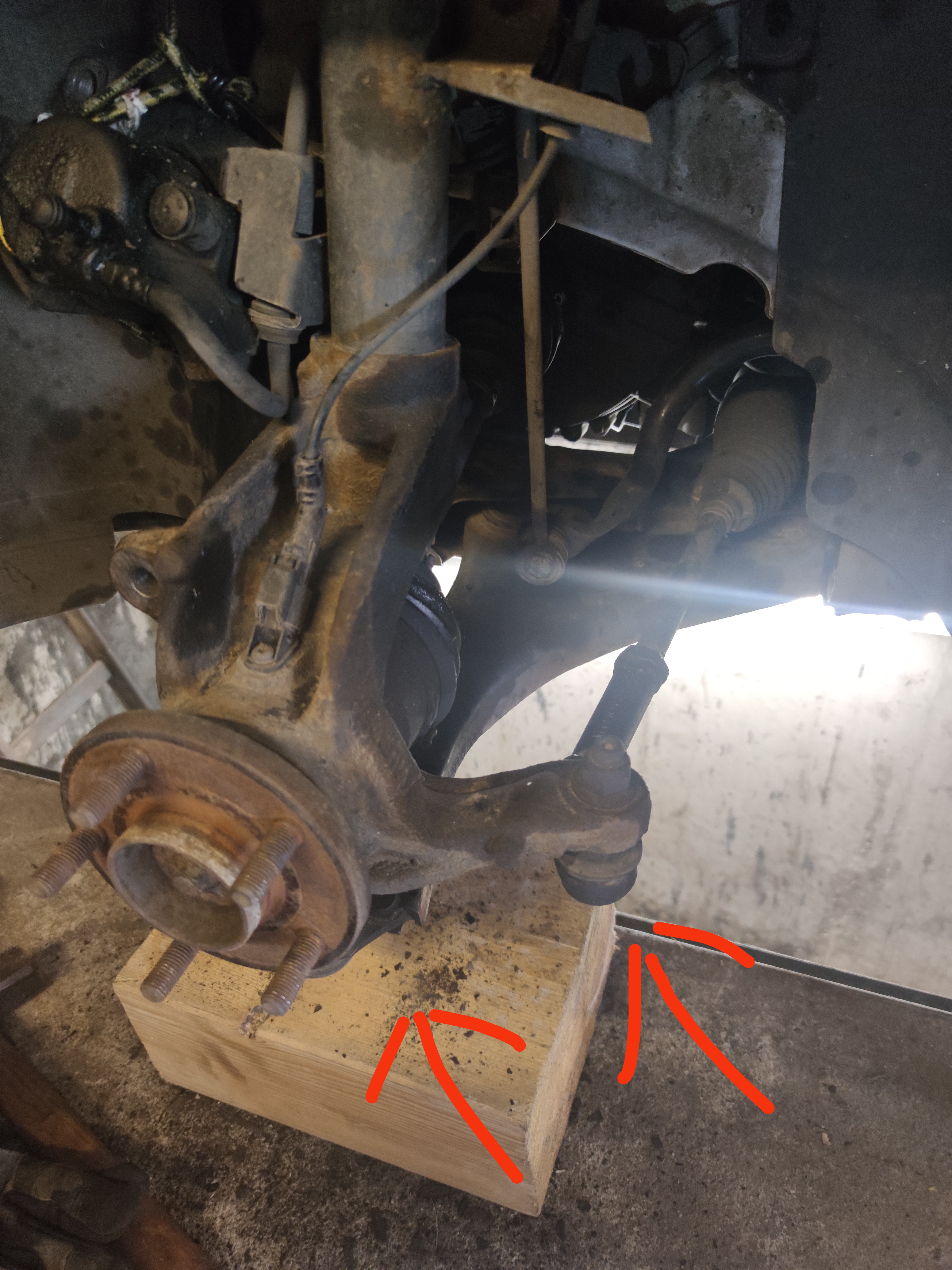

  • wie Wechsel ich sinnig die Manschette?
    Habe mir ein Spreitzer für die Manschetten gekauft und Universalmanschetten
    Was muss gelößt werden?
  • Die äußere Manschette?
    Spurstangenkopf lösen, Traggelenk lösen, Antriebswellenschraube raus (hinterher neue verwenden) und Antriebswelle raus ziehen.
    Reicht, um die Manschette dann mit einem Spreizer drüber zu ziehen.
    Ja die Radseitige
    Traggelenk hatte ich den tag nicht raus bekommen
    Erst kommt man an die Schraube bescheiden dran und dann ließ sie sich nicht raus drück
    Hatte kein Hebelwerkzeug da um Kraft auf zu bringen
    Werde es die Tage noch mal machen

  • Also Traggelenk ab und Spurstange dran lassen wenn ich das richtig verstanden habe jetzt
    Traggelenk sollte sich ja mit einem Hebelwerkzeug wie Brechstange runter bekommen
  • Spurstange kann theoretisch auch ab, die Antriebswelle sollte aber auch so raus gehen, wenn das Traggelenk raus ist.
    Wenn die Schraube vom Traggelenk ab ist und du keinen Ausdrücker hast der passt, versuchen dran zu ziehen und mit Hammerschlägen gegen den Achsschemel bearbeiten.
