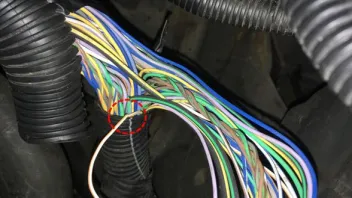

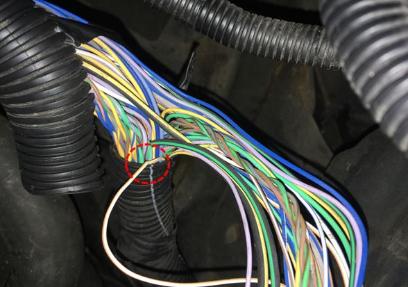

  • Wenn ich mich richtig erinnere, hatte ich nicht nur Probleme mit dem lila Kabel zum Lüfter, sondern auch mit dem orange-weißen vom Motorsteuergerät zum Relais für den Klimakompressor (bin nicht mehr sicher, war glaube ich Relais R3, bitte sicherheitshalber prüfen). Das war bei mir auch durch. Durch Brücken des Relais habe ich mal kurz angetestet, ob die Magnetkupplung vom Kompressor aktiviert wird.
    Das Kabel liegt praktisch neben dem lila Kabel.
    Habe noch das alte Bild von meinem Kabelbaum gefunden und die geknickt aussehende Stelle markiert, die durch war (das Kabel hatte ich zum hervorheben nach vorne gezogen):
    Hier der Link zu einem bereits existierenden Thread hier: Motorsteuerung Relais R2
