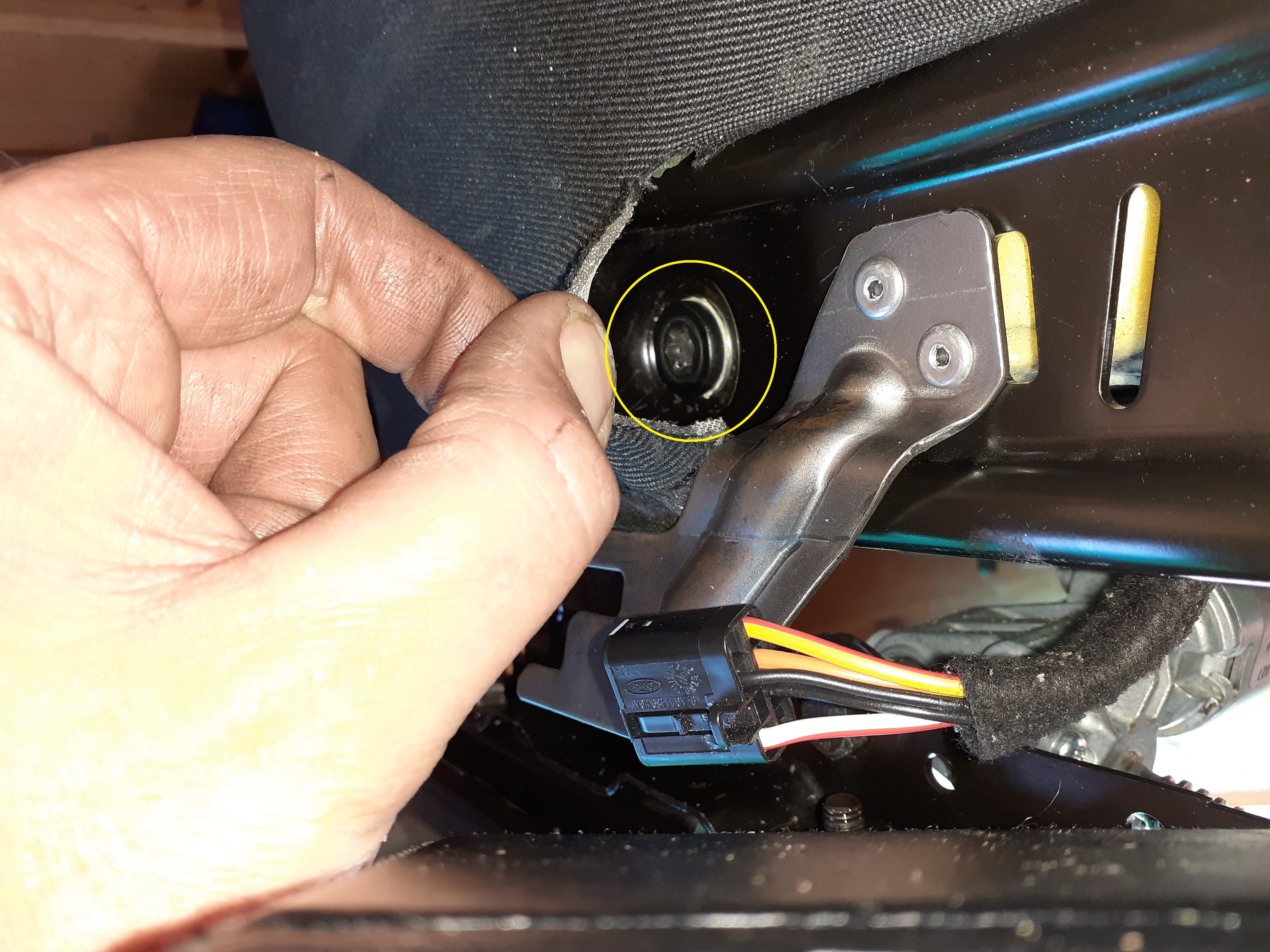

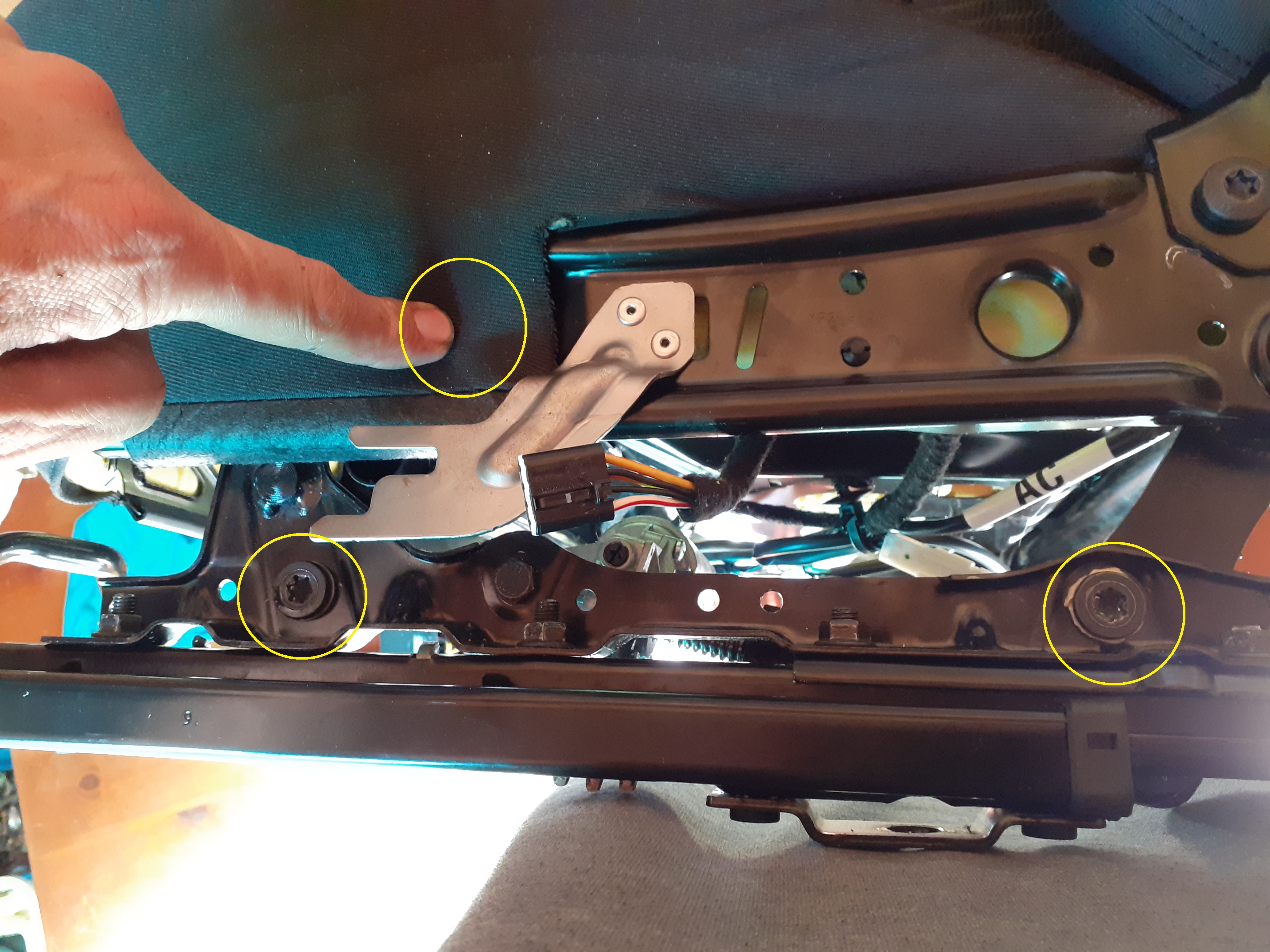

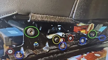

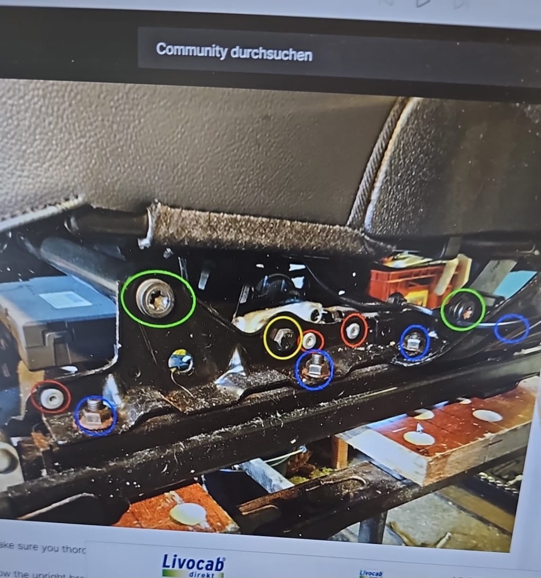

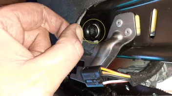

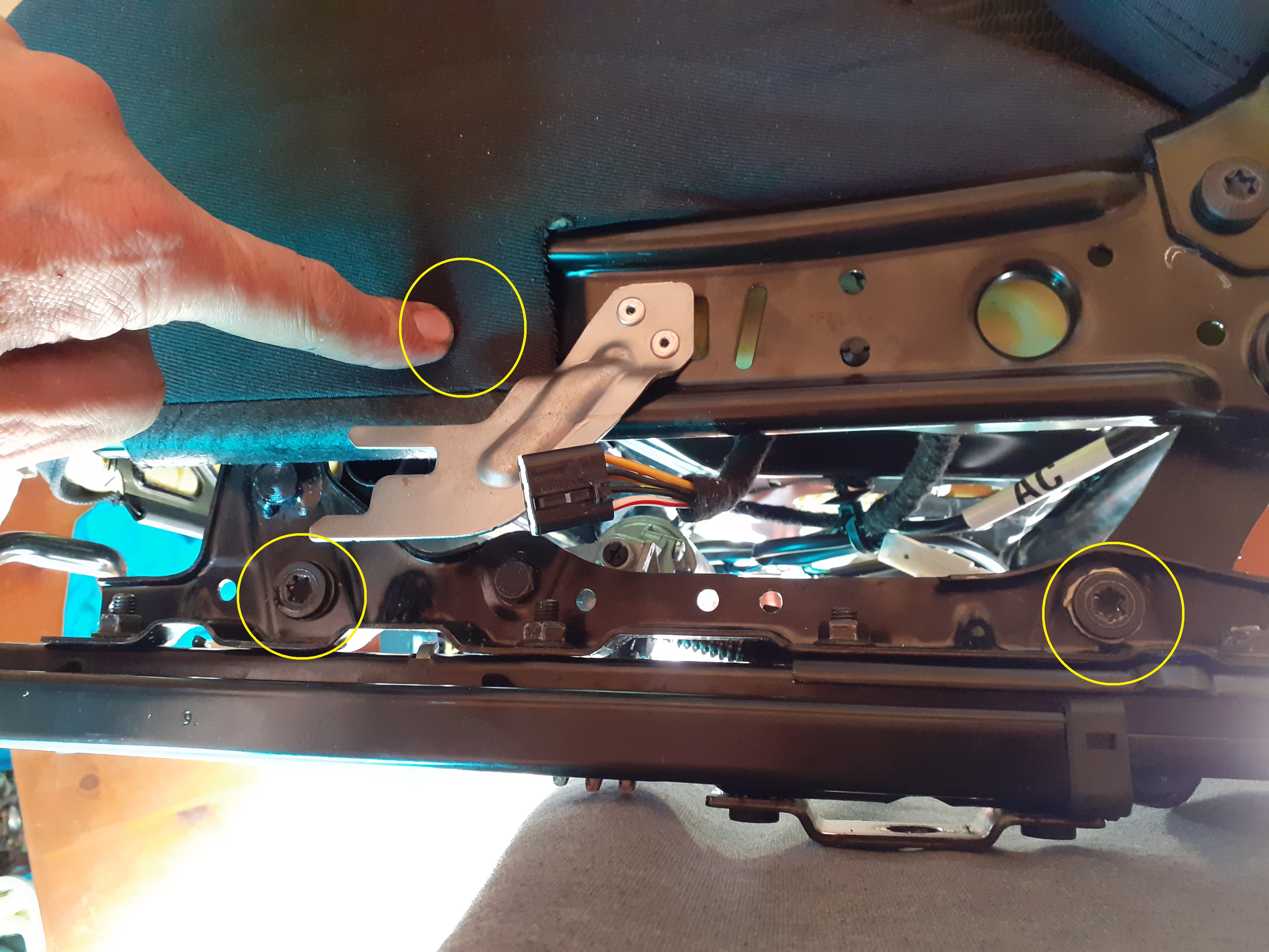

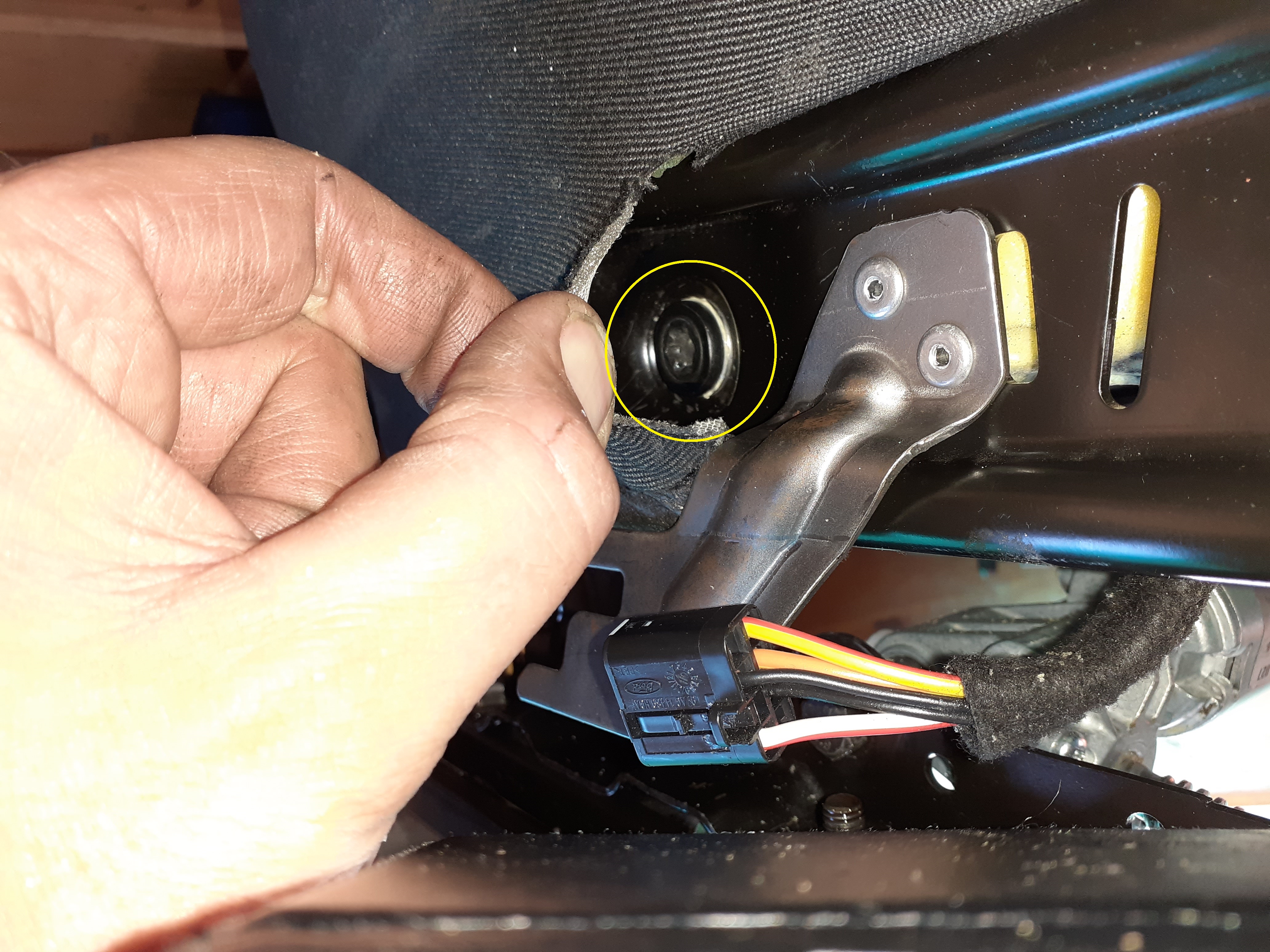

  • So, jetzt passt es - mein Sitz ist endlich wieder fest, es hat sich ausgewackelt!
    Hab den Sitz nochmal ausgebaut (Batterie nicht abgeklemmt, Sitzstecker mit 7er-Nuss gelöst und butzi!) und siehe da - nach nochmaliger, genauer Durchsicht der Gestellschrauben war da echt noch eine Verschraubung mit Bröselbuchse die - weil beim ersten mal übersehen bzw. weil im ebay-Repair-Kit aus Polen nur 4 gleiche Reparaturbuchsen für 4 Verschraubungen mit dabei waren - ausgenudelt war (nebst auch noch lockerer Schraube damit es auch richtig g'scheit wackelt).
    Diesmal ging die Überholung schon recht einfach: Sitzhöhenverstellung hochgefahren, Sitz ausgebaut, Seitenverkleidungen und Sitzschienen ab, Sitzbezughalter ausklinken, die 3 Torxschrauben pro Seite lösen (Cave: erst die eine Seite überarbeiten und wieder verschrauben und dann erst die andere sonst bekommt ihr das ganze Gestell-Geraffel nur schwer wieder zusammen!), kaputte Buchse rauspopeln, Loch auf 16mm aufbohren, neue Buchse einsetzen und Bundschraube mit hochfestem Schraubensicherungsmittel wieder eindrehen, Sitz zusammen- und wieder einbauen - Fertig!
    Beim ersten Probesitzen ist mir fast das Augenpipi gekommen so ergriffen war ich von meinem endlich wackelfreien Mondeositz...
    Fotos wo die 3 Schrauben an jeder Seite zu finden sind hab ich mal angehängt falls einer den Umbau plant.
