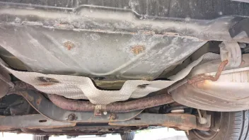

  • Hallo, Habe ein klappern bemerkt bei wind auch im stand da viel mir auf das die halterung vom hitzeschutzblech hinten nicht mehr vorhanden ist .
    hat jemand eine Idee wo ich diese herbekomme ausser direkt vom händler? ist der rost nicht grass nach 11 Jahren als Garagenwagen 180tkm ?
    danke

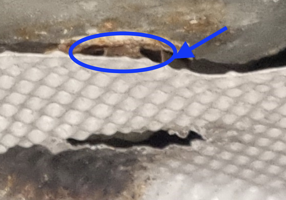

    Ist doch auf dem Foto alles noch da :ninja:
    War bei mir auch das Blech ist rund um den Halter ausgerissen, habe ein passendes kleines Blech mit ca 1cm Überstand ausgeschnitten und das Hitzeschutzblech wieder fest gemacht, deine Blechmutter hängt doch noch am Halter.waren 10 Minuten Arbeit
  • Die rechte mutter ist weg. Normales gewinde ist das ja leider nicht. Zum Händler möchte ich hier nicht der hat mich böse übers ohr gehauen
  • Da ist sie doch noch ,das ist doch nur so ein Blechkranz als Sechskant, der Rest von deinem ausgebrochenen Blech hängt doch noch drunter.

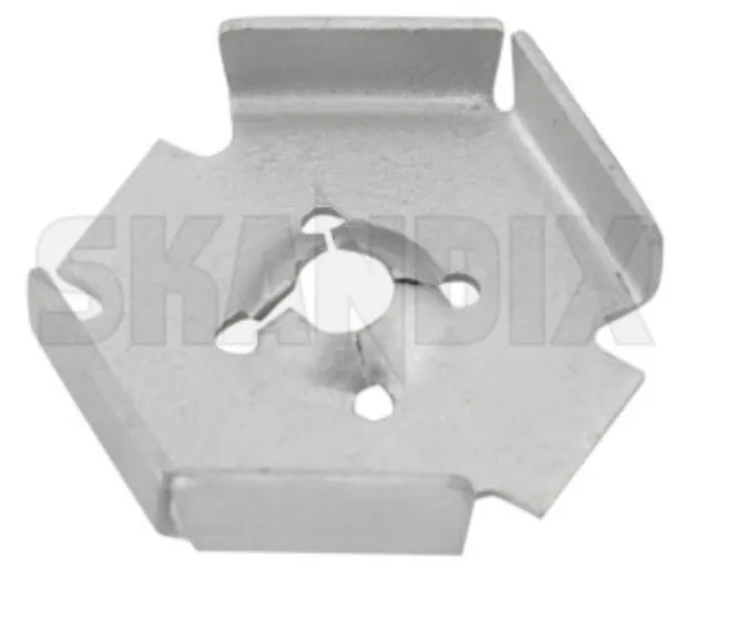

  • Hab jetzt kein Orignalbild , aber so sieht die etwa aus und die hängt noch da meine ich.
  • Hi, die "Blechmutter" bekommst du mit einer Flach oder Spitzzange vorsichtig abgedreht indem du diese an den Flügelchen anpackst oder mit einer 24 Nuss (ging bei mir allerdings nicht so gut).... voher am besten mit rostlöser behandeln. Danach mit einer Karosseriescheibe oder wie digdog beschrieben einem größeren Blech wieder befestigen.
    Danach vll mit Zinkspray einsprühen um das erneute "abrosten" hinauszuzögern.
    Falls du die Mutter nicht heile abbekommst bzw weg ist kannst du dir aus einem dünnen Blech (max. 1mm) selbst was bauen. Einfach ein 2,5 oder 3mm Loch bohren und mit druck draufdrehen.

    Viel unkomplizierter als Beschrieben wird das mit dem Hitzeschutzblech nicht gehen.
    Die "Blechmutter" musst du abschrauben und dann mit das größerem als das Loch im Hitzeschutzblech wieder überschrauben.
    Zum Beispiel eine große, flache Unterlegscheibe oder irgend einem Stück Blech.
  • Einfach gesagt ist nicht der Halter weg sondern das Alublech ist im Bereich der Haltemutter weggefault.
    Diese Blechmuttern welche den Hitzeabweiser halten sollten sind meist so zerfault das man sie am einfachsten mit einer Zange abreist.
    Das ausgebrochene Loch im Hitzeschutz wird dann mit einer großen U-Scheibe überdeckt und diese mit >sowas< wieder befestigt.
  • genauso hab ich es gemacht :doublethumbsup:
    Auf jeden Baumark gibt es Alublech mit dieser "Beulenstruktur". Ein großzügiges Stück ausschneiden, Loch rein und mit Sikaflex an das Hitzeschutzblech kleben. Das Alublech hat den Vorteil das man es an die Form des Hitzeschutzblechs anpassen kann und damit auch eine größere Überdeckung erhält.
