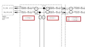

  • Mit Deinen Infos sieht es so aus, dass die beiden Spleiße "SP282" und "SP290" direkt vom Innenraum abgehen ohne die Schleife, wie von oldrebel beschrieben.
    Wenn Du den Schaltplanausschnitt meist: An diesen Plänen kann man die tatsächliche Lageinformation nicht ablesen. Die beiden Verzweigungen liegen im Kabelbaum mit der Bezeichnung 14K733, und das ist der Motorraumkabelbaum. Dieser Kabelbaum nimmt seinen Ursprung am BCM und führt dann sofort durch die Spritzwand nach vorn.
    Hilfreich sind die Längenangaben: BCM --> Abzweig 20 cm, Abzweig --> Standheizung 90 cm, Abzweig --> C12 36,5 cm. Das legt den Schluss tatsächlich nahe, dass der Abzweig im Innenraum liegt. Prüfe mal, ob die 90 cm zum Pigtailstecker ausreichen. Ich würde im Notfall lieber den Bus selber verlängern als diesen (schon so grenzwertig langen) Abzweig.

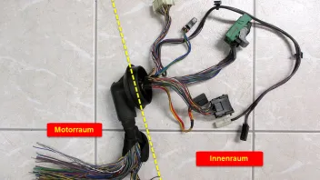

  • Danke für den Tipp, ich dachte die Durchführung wäre komplett vergossen mit Dichtmasse. Hab ich wohl mit einem anderen Fahrzeug verwechselt.
    Wenn wir über diesen "Wulst" hier reden dann ist auch so:
    In der Tülle ist eine Vergussmasse die unmöglich ist zu lösen, keine Chance in dem vorhandenen Kabelstrang noch einzelne Adern nachzuziehen.
  • OK, heißt aber, dort muss ich in der Nähe eine weitere dichte Durchführung herstellen.

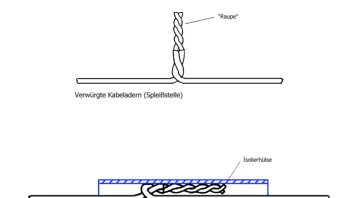

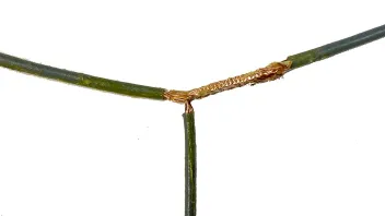

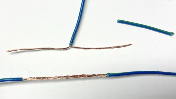

    Ein "guter" Spleiß ist mit Hausmitteln garnicht einfach herzustellen. Die Profis machen das so: Die verdrillen die Adren über eine längere strecke und verpressen sie so stark das sie kaltverschweißen:
    Das Prinzip kann man adaptieren nur nimmt man dann eine Quetschhülse dafür oder verlötet die Strecke. Wichtig ist, neben einer guten Isolation, das die Leitungen kein "Spiel" haben.

  • Hilfreich sind die Längenangaben: BCM --> Abzweig 20 cm, Abzweig --> Standheizung 90 cm, Abzweig --> C12 36,5 cm. Das legt den Schluss tatsächlich nahe, dass der
    Woher bekommt man die Längenangaben? Sowas vermisse ich bei den Ford Plänen.
  • Daher würde Dir in jedem Fall raten mal zu prüfen ob bereits MS-CAN vom BCM am C12-A/B anliegt (siehe oben).
    Das tut er mit Sicherheit. Denn die Abgangspins für den MS-CAN am BCM liegen immer im Motorraum-Stecker. Auch ohne Standheizung liegt der MS-CAN also ein paar cm im Motorraumkabelbaum - mit oder ohne Abzweig Standheizung - bevor er in jeder Ausstattung durch den C12 zum Innenraum weiterführt.
    In meinen Ausführungen ist das auf den CAN-Bus-Seiten angegeben, dazu jeweils eine Tabelle der Bus-Gesamtlängen zwischen OBD-Stecker und den beiden Bus-Terminatoren je nach Karosserieform, LHR/RHD, und Ausstattungsvariante als Vergleichsangabe für die Messergebnisse aus den Signallaufzeiten, die der original-Ford-Tester rausmessen kann. Habe ein Beispiel angehängt.

  • In der Tülle ist eine Vergussmasse die unmöglich ist zu lösen, keine Chance in dem vorhandenen Kabelstrang noch einzelne Adern nachzuziehen.
    beim vFl dann scheinbar noch nicht. Ich habe die Kabel da durchgeführt.
  • beim vFl dann scheinbar noch nicht. Ich habe die Kabel da durchgeführt.
    Das ist bemerkenswert, denn ich habe zwei Schlachkabelbäume von einem vFL und bei beiden war es vergossen... also lohnt in jedem Fall nachsehen!
  • Erster Zwischenstand:
    - Die Durchführungstülle ist vergossen.
    Etwas rechts oberhalb konnte ich noch einen Karosseriestopfen erfühlen (Bild war mir noch nicht möglich), der hier möglicherweise einen einfachen Durchtritt anbietet;
    muss mal bei Gelegenheit das Handschuhfach ausbauen und mir das von innen ansehen.
    - Die 90cm bis zur Standheizung müssten genügen, wobei ich die Situation im Radhaus im ersten Schritt von außen mit abgeschätzt habe, denn die Standheizung sitzt sehr
    weit oben im Eck (woanders hat es ja auch keinen Platz, gemäß Bild im Wiki).
