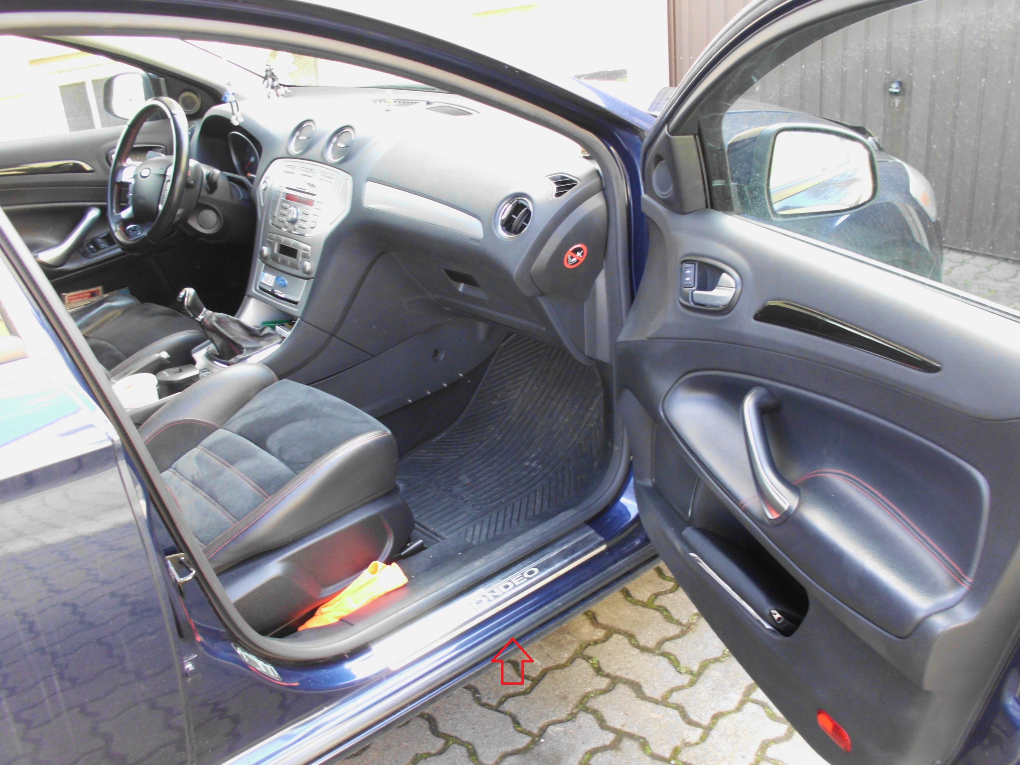

  • Moin.
    Schau doch mal auf der Beifahrerseite ob die Dichtung da ist.
    Wenn nicht , schau mal auf Ebay klein anzeigen oder bei Mondeo - Schlachte -Fest.
    Die vom Mondeo MK 3 past auch und hat die gleiche Länge.
    Ein schönen Abend gewünscht.
    Gruß Helmut.:auto-waschen:
    P.S. siehe Bild.
  • Naja, die eigentliche Dichtung ist das umlaufende weiche Gummiteil in der eigentlichen Türöffnung. Diese ich auch für den ordentlichen, dichten Verschluss der ganzen Tür zuständig. Sie fehlt sicher nicht, weil sonst die ganze Tür Metall-auf-Metall klappern würde.
    Das Teil auf das der Pfeil zeigt ist eher eine primitiver Kratzschutz für den Schweller beim Einsteigen unvorsichtiger Benutzer. Und die geschlossene Tür liegt unten daran an. Um als Dichtung zu gelten, ist es a) nicht weich genug und b) ist es zu primitiv mit den paar Steckpins "befestigt". Wenn sie fehlt, gibt's vielleicht ein paar mehr Windgeräusche bei schneller Fahrt, das dürfte dann schon alles sein.
    Außengeräusche kommen aber auch nicht unwesentlich von den Reifen. Wenn sie ungleich abgefahren sind, erzeugen sie auch unterschiedliche Rollgeräusche. Diese übertragen sich dann gerne auch über das Fahrwerk und sind innern dann wahrzunehmen.
  • die Steckleite ist vorhanden, hab sogar die Pins eben ausgetauscht. kaum merkbarer unterschied
  • Problem gelöst: Ich habe die Gummileiste am unteren Türrand weiter nach vorn geschoben und jetzt ist ruhe
