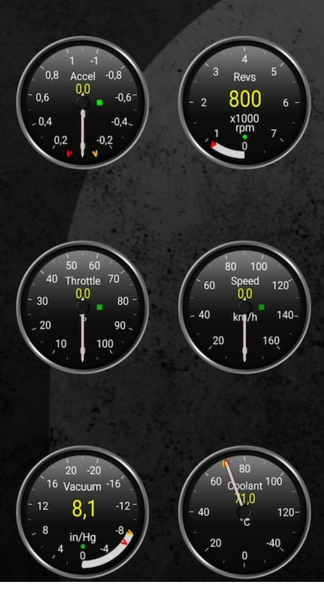

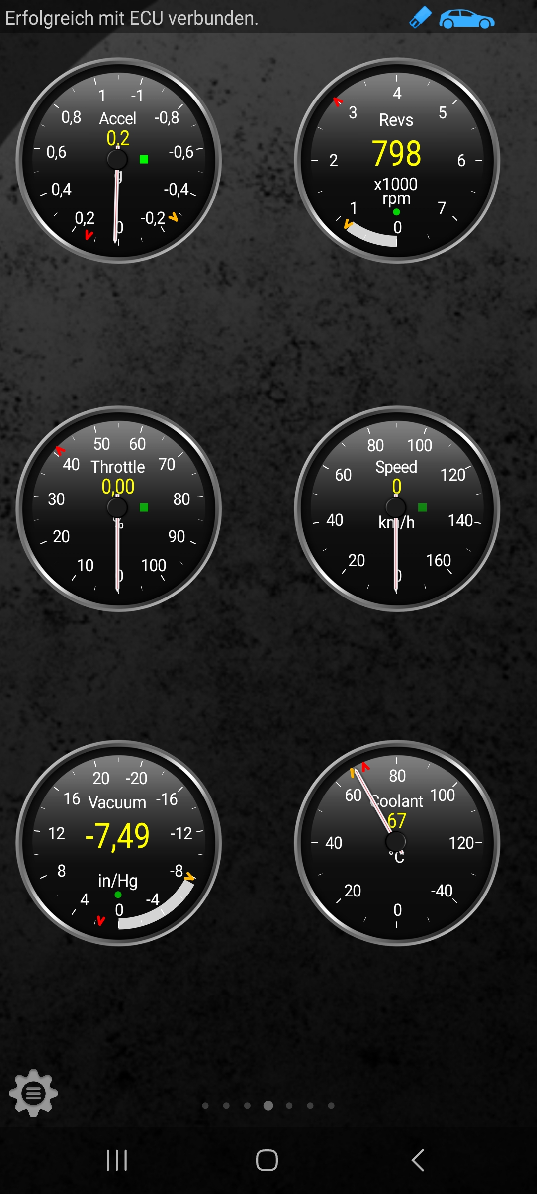

    Ich habe mein tester OBD2 am auto gehangen ( mit smartphone verbunden)
    Und da ist mir aufgefallen das mein neuer mondeo einen vakuum wert von -7,5 hat, der alte mondeo hatte einen vakuum wert von 8 ist mir jetzt zufällig aufgefallen da ich mir damals screentshot vom alten gemacht hatte.
    Mir kommt der neue mondeo auch bischen rauer vor, bischen weniger power vorallem im 6.gang und stinkt mehr aus dem auspuff.

    Im Anhang fotos der beiden werte.

  • Stell erstmal auf SI-Einheiten um. Wer soll denn mit dem imperialen Unfug (in/Hg) was anfangen können. Mir sagt das jedenfalls nichts.:hmm:
  • Wie Erfurter erwähnt hat, wäre schön, wenn die Einheit in bar oder in Pascal eingestellt wurde.
    8,1 in/Hg = 0,27... bar
    -7,49 in/Hg = (-?)0,25... bar
    Warum vor 7,49 in/Hg ein Minus steht? Kann ich mir nicht erklären. :rolleyes:
