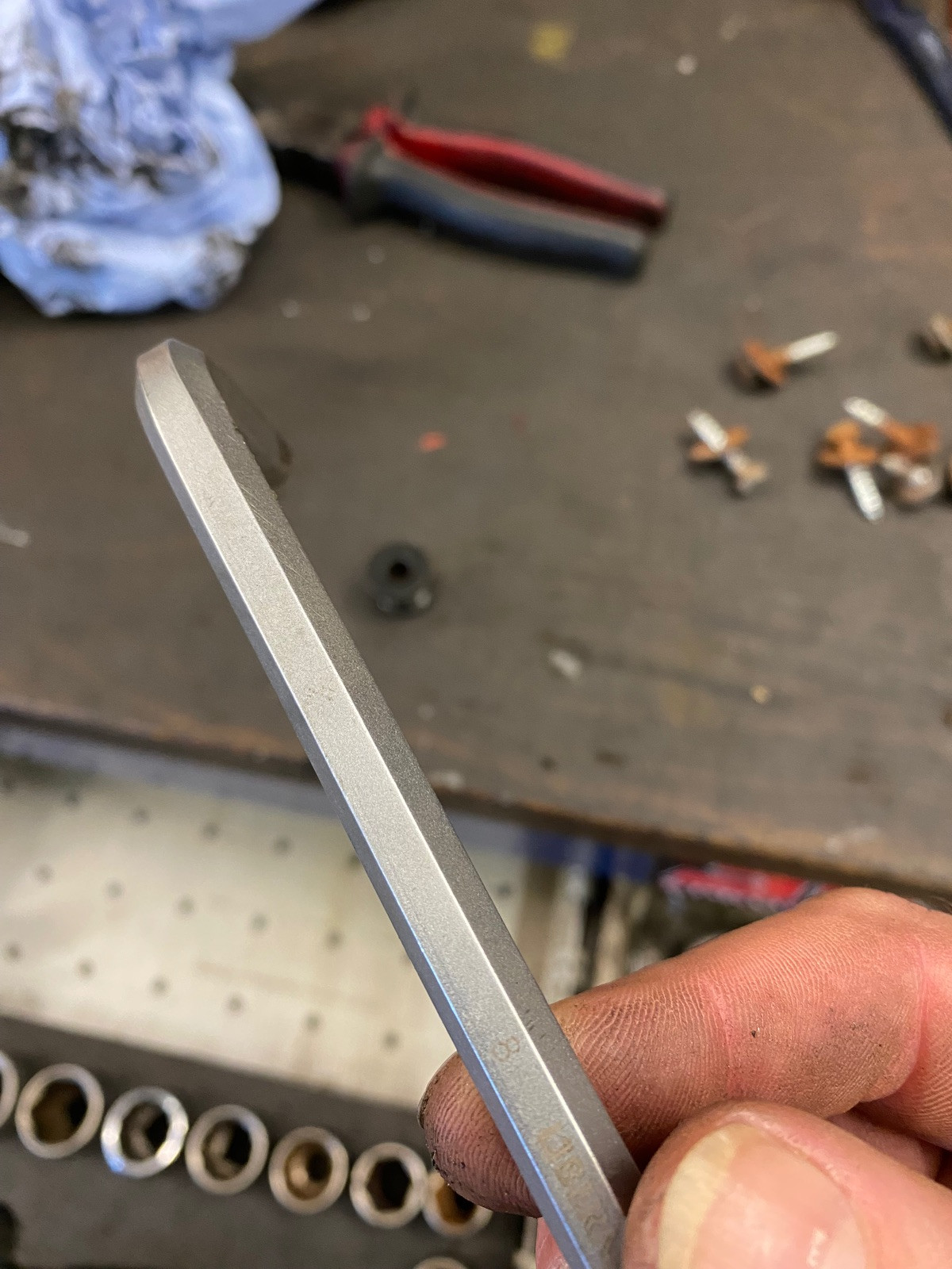

- 8er Inbusschlüssel

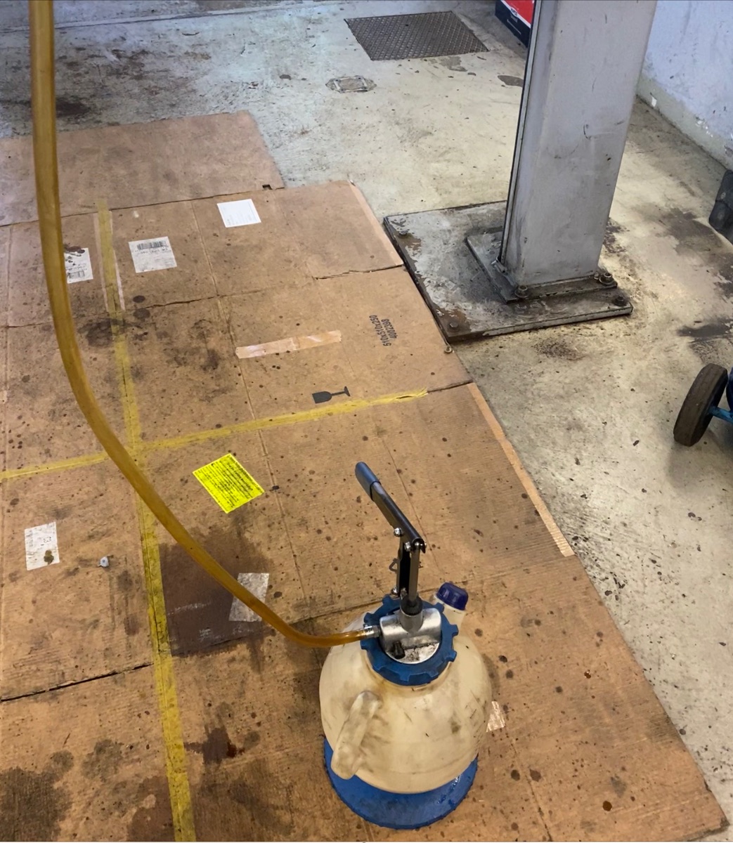

- ein Öleinfüllgerät eurer Wahl

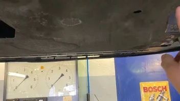

- Auto auf die Bühne und nach oben

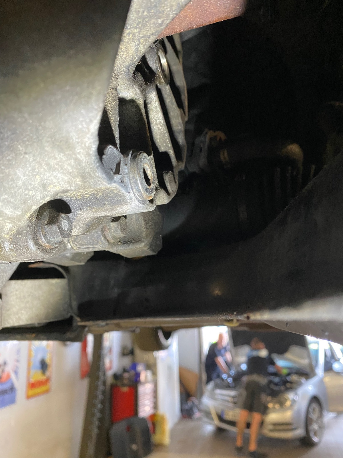

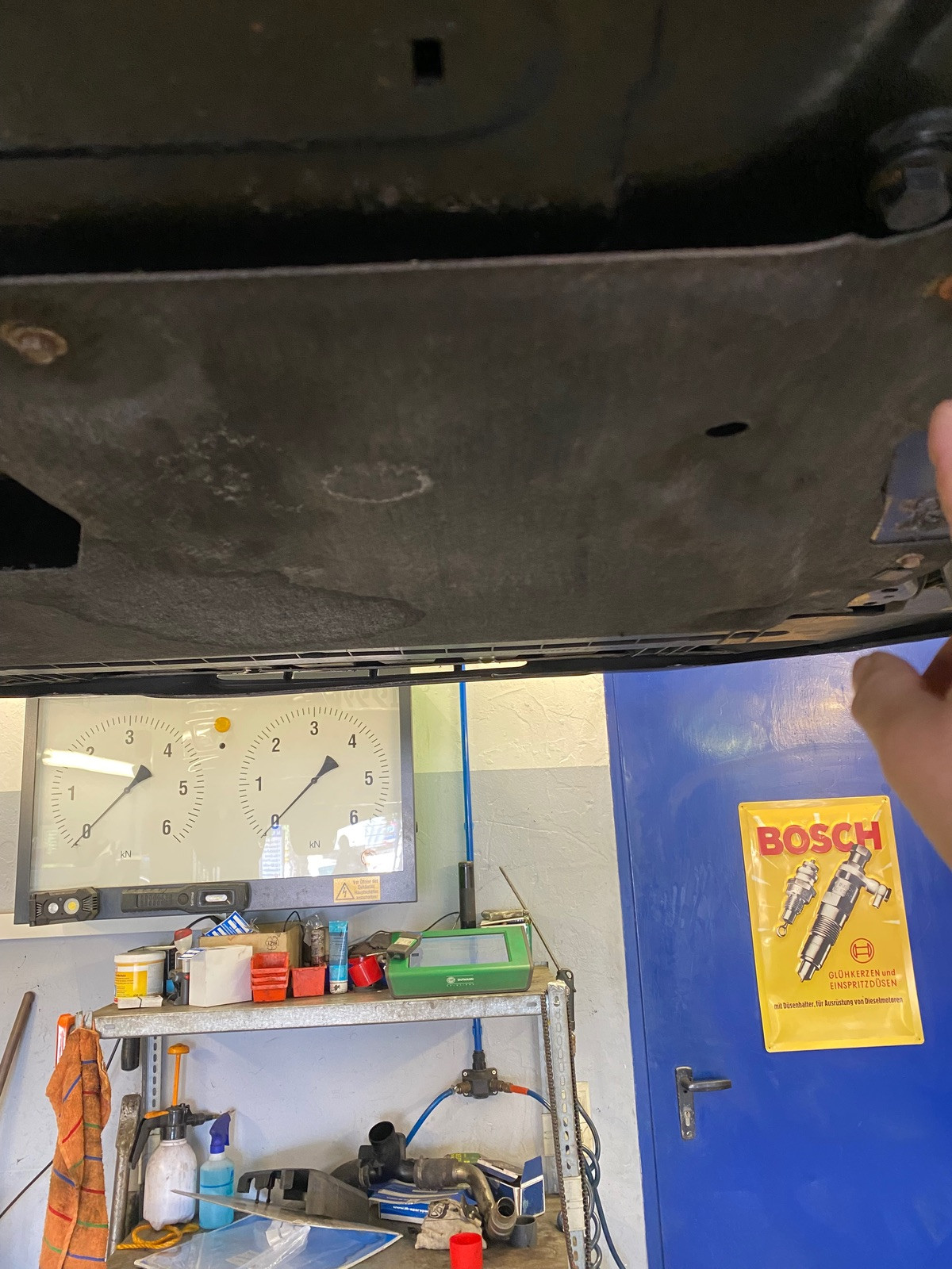

- Unterfahrschutz ab

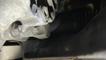

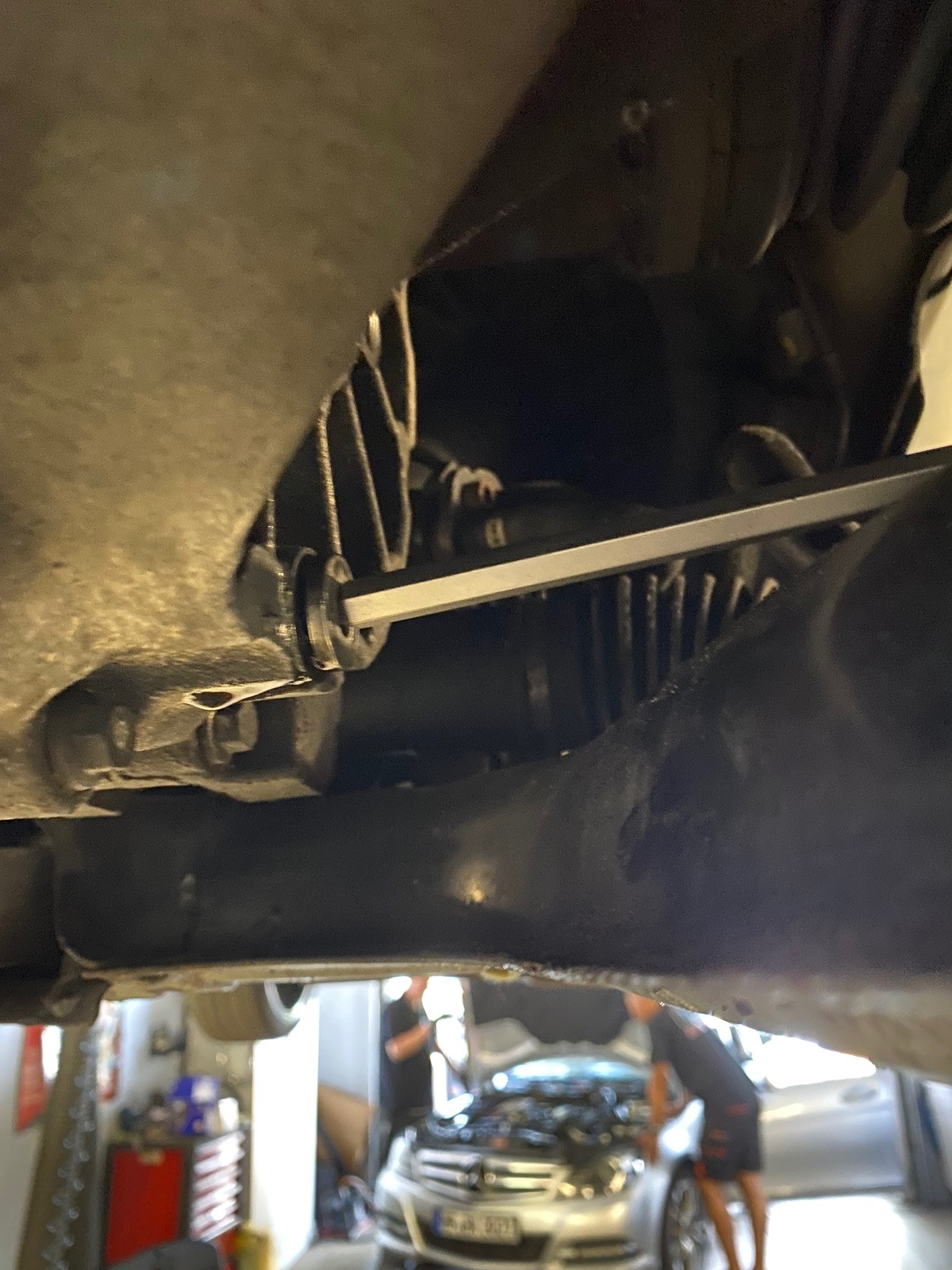

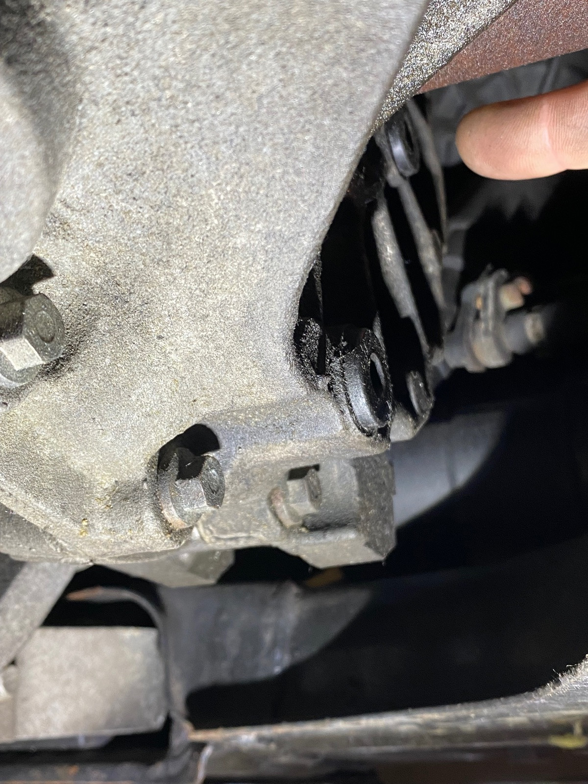

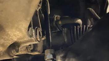

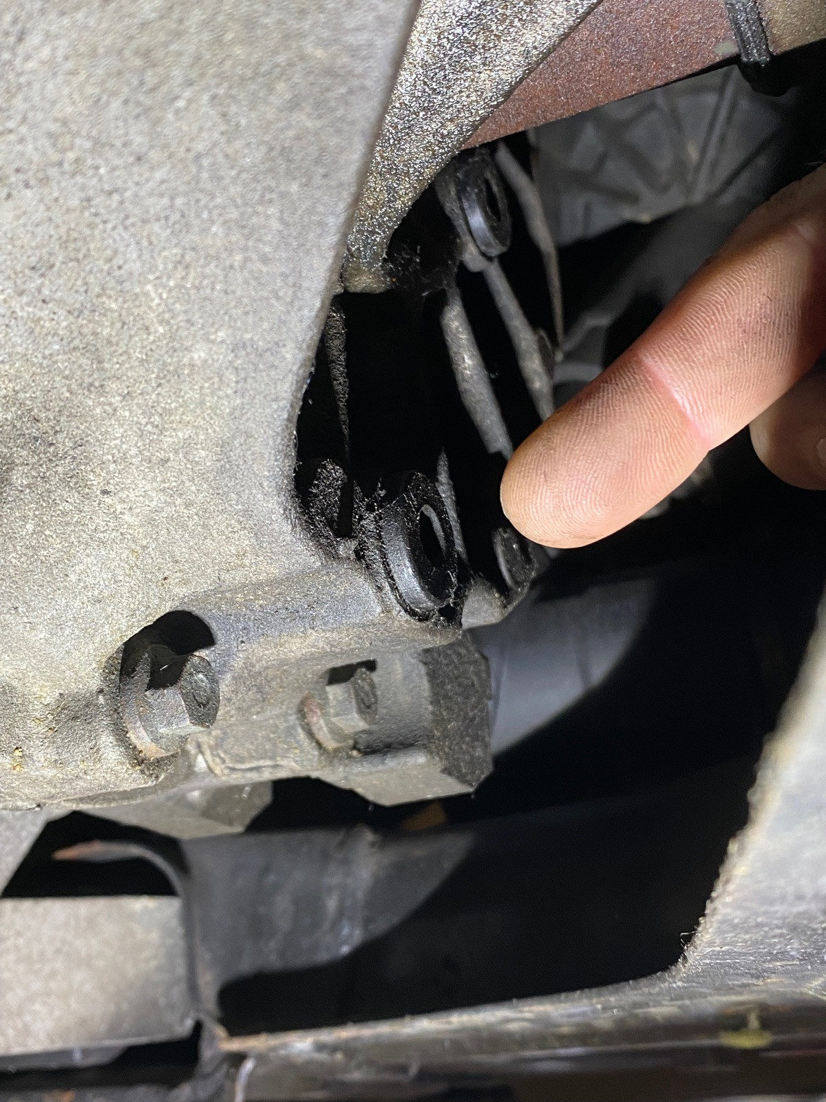

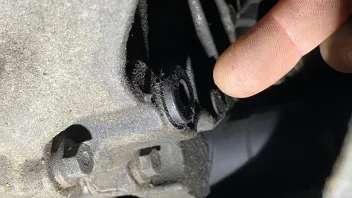

- vor dem Auto stehend rechts sind beiden Schrauben, also Einfüll- und Ablaßschraube leicht sichtbar an der Außenseite des Getriebes

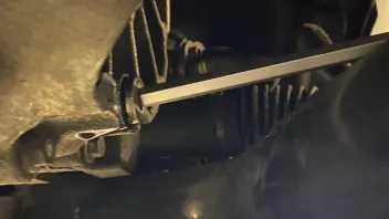

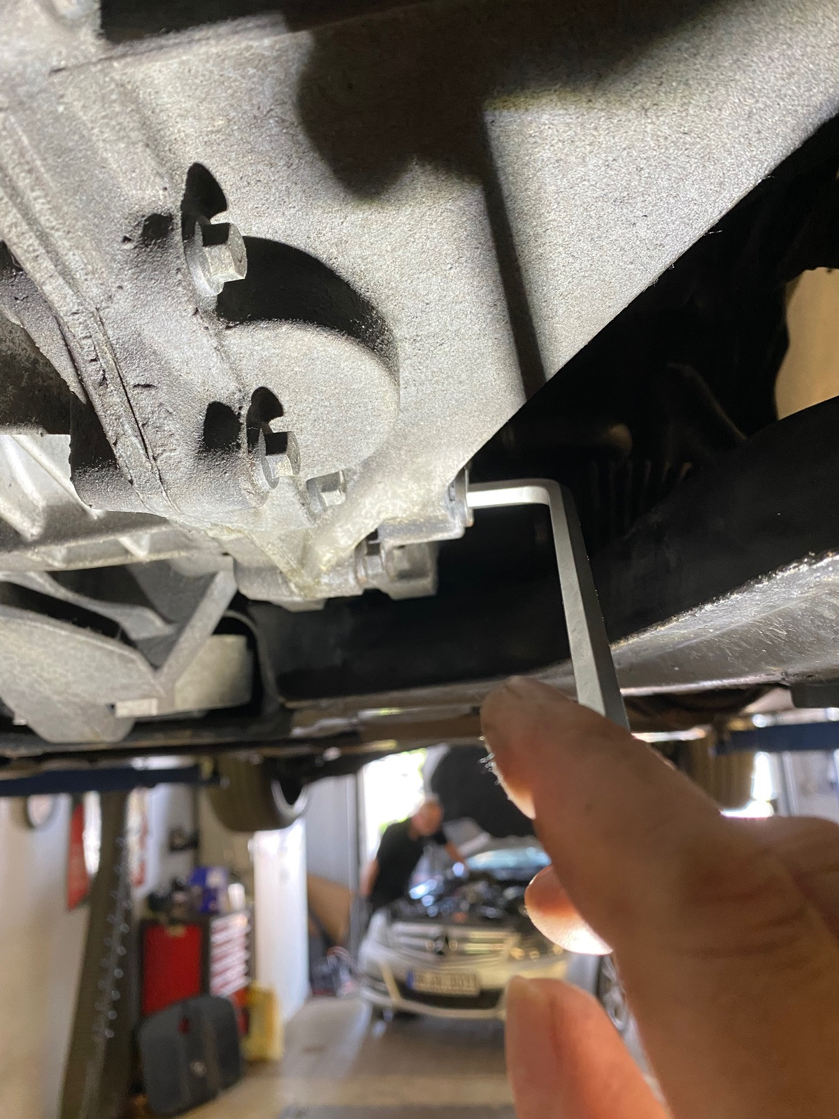

- BITTE! erst Einfüllschraube öffnen! 8er Inbusschlüssel. Hat die nämlich ein Problem habt ihr ein Problem, wenn das Öl schon draußen ist
- jetzt Ablaßschraube öffnen und vorher Ölauffanggerät darunter stellen

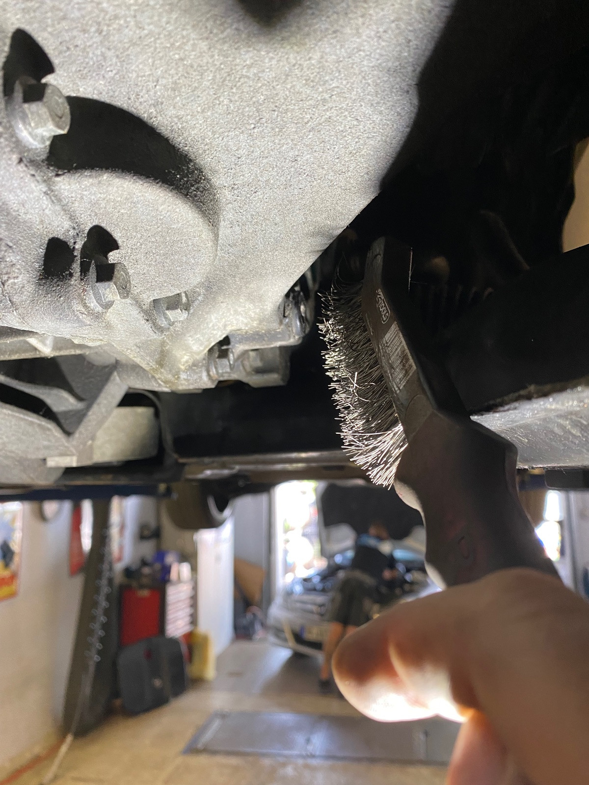

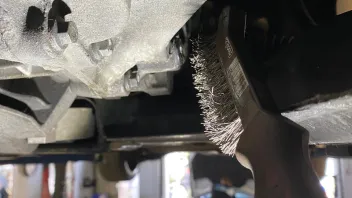

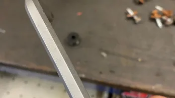

- Schrauben reinigen, Es bedarf keiner Dichtungen! Da sie konisch sind und somit abdichten beim anziehen.
- Ablaßschraube eindrehen und anziehen ( Drehmoment 35Nm )

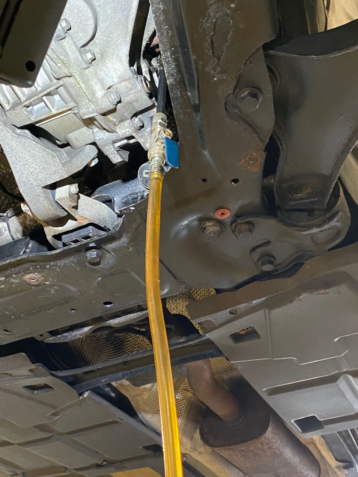

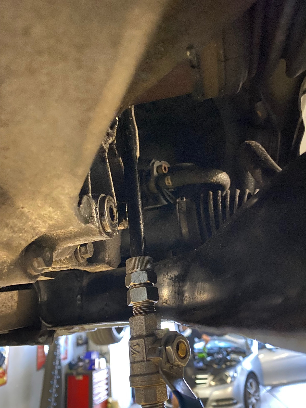

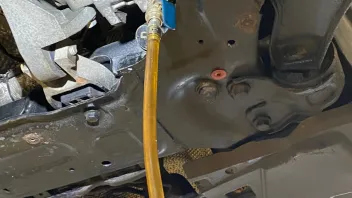

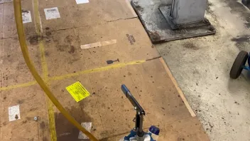

- Öl mit Pumpe einfüllen an der oberen Schraube bis es wieder herausläuft ( 2 Liter waren ein bisschen zu viel )
- Einfüllschraube eindrehen und festziehen ( Drehmoment 35Nm )
- alles mit Bremsenreiniger säubern
- Unterfahrschutz montieren
