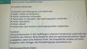

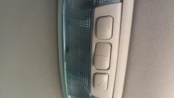

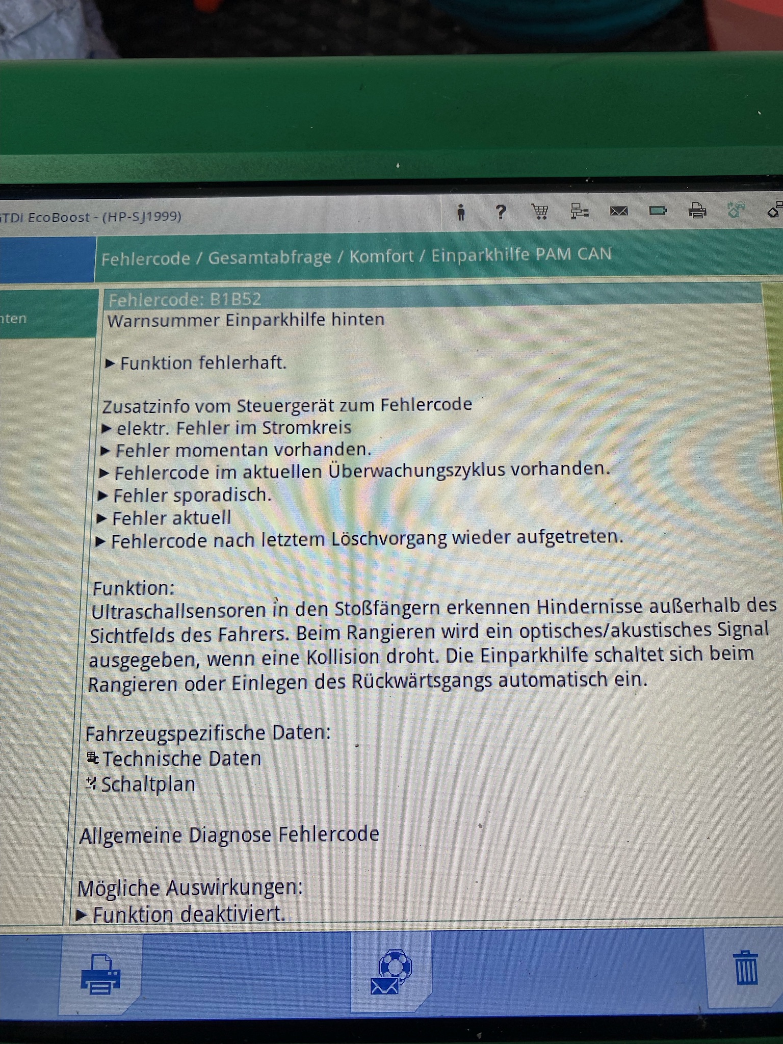

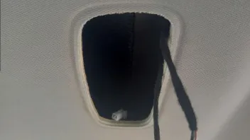

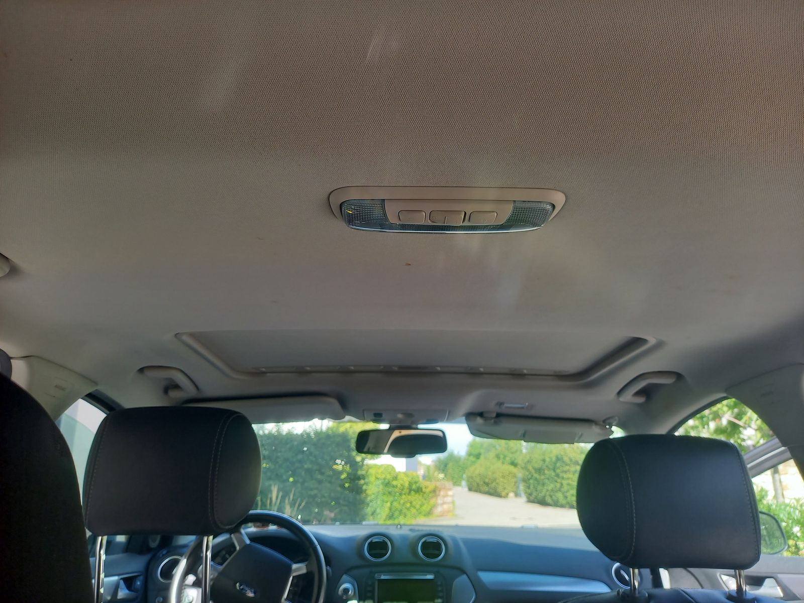

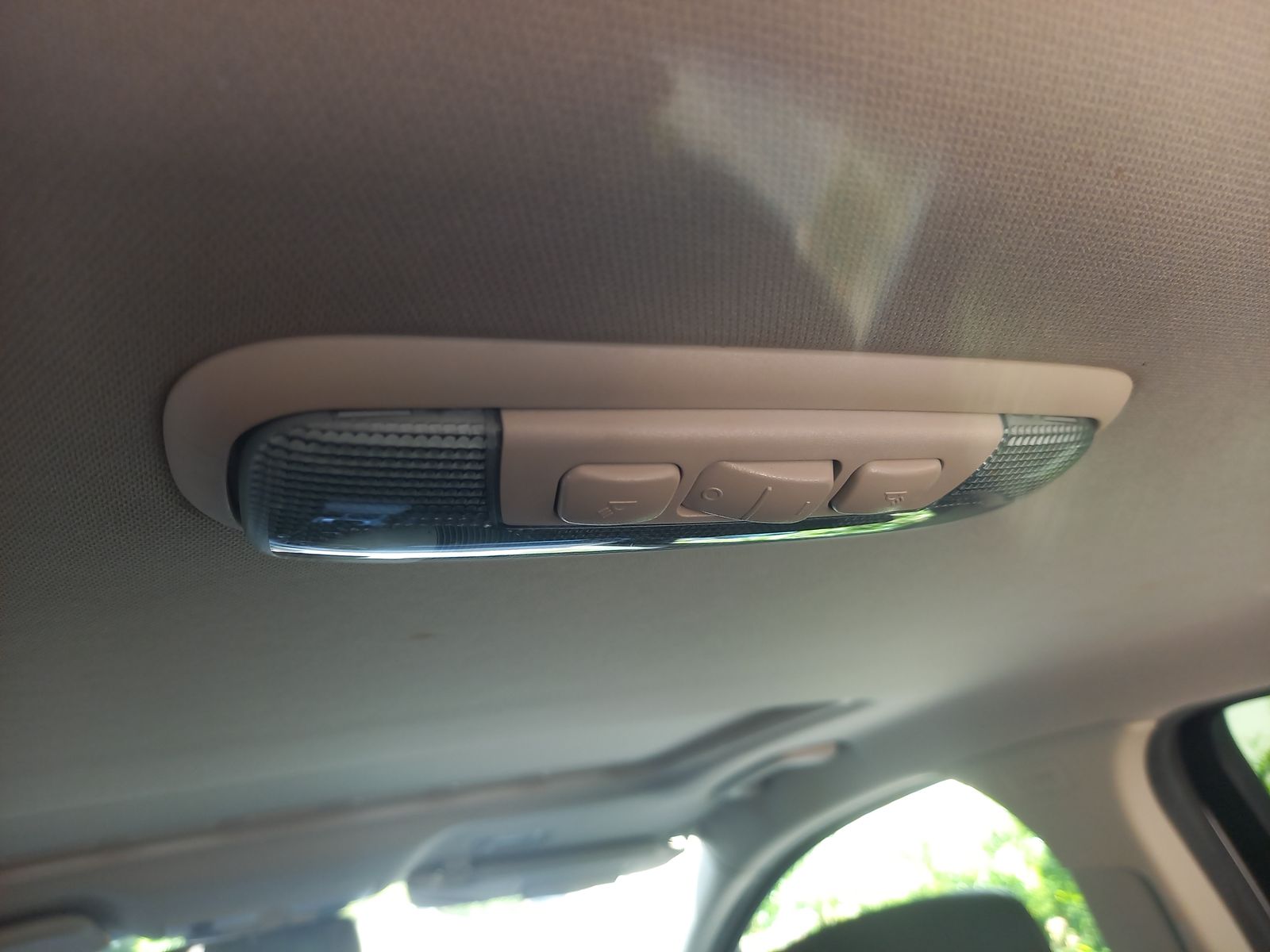

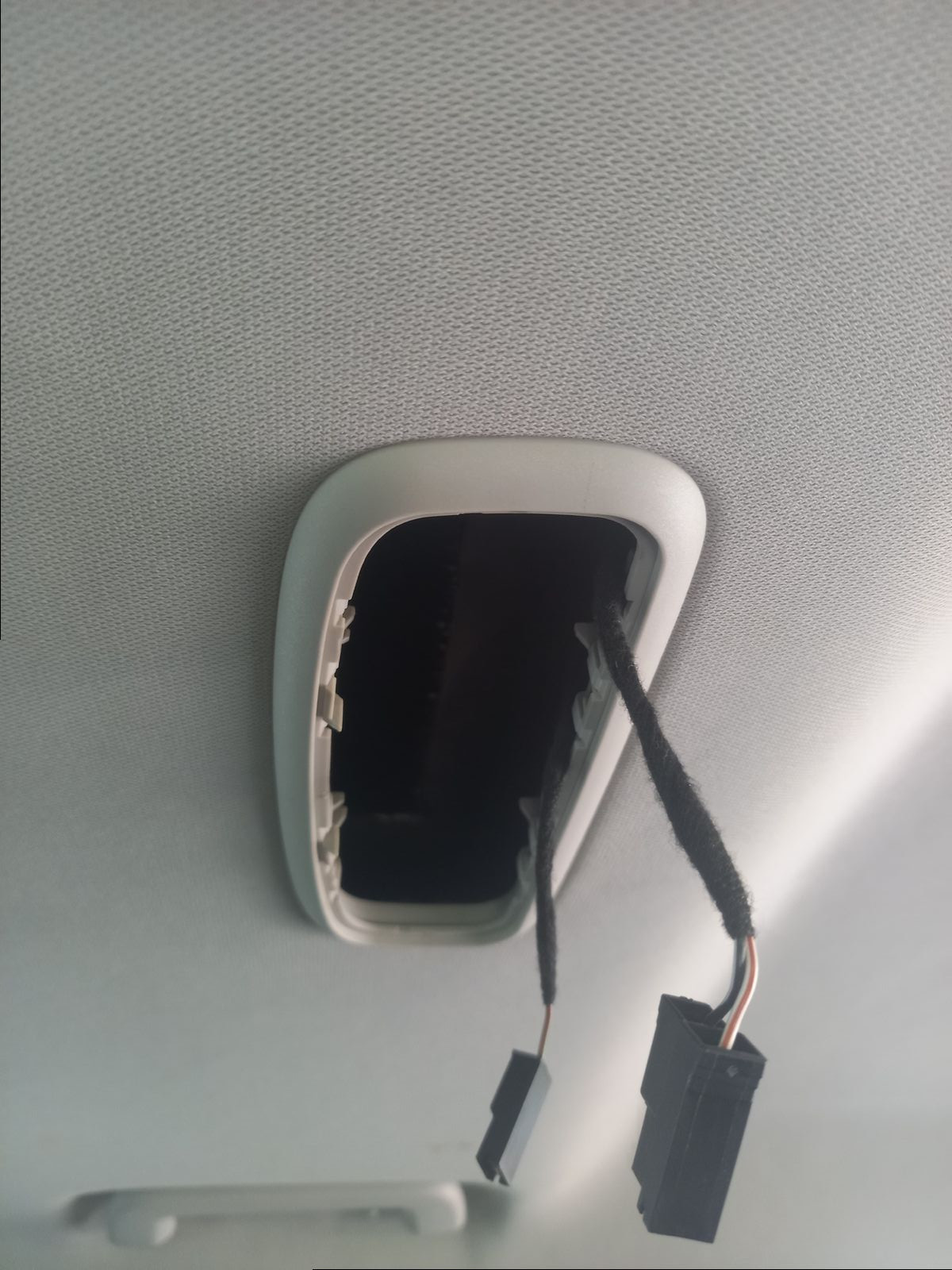

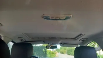

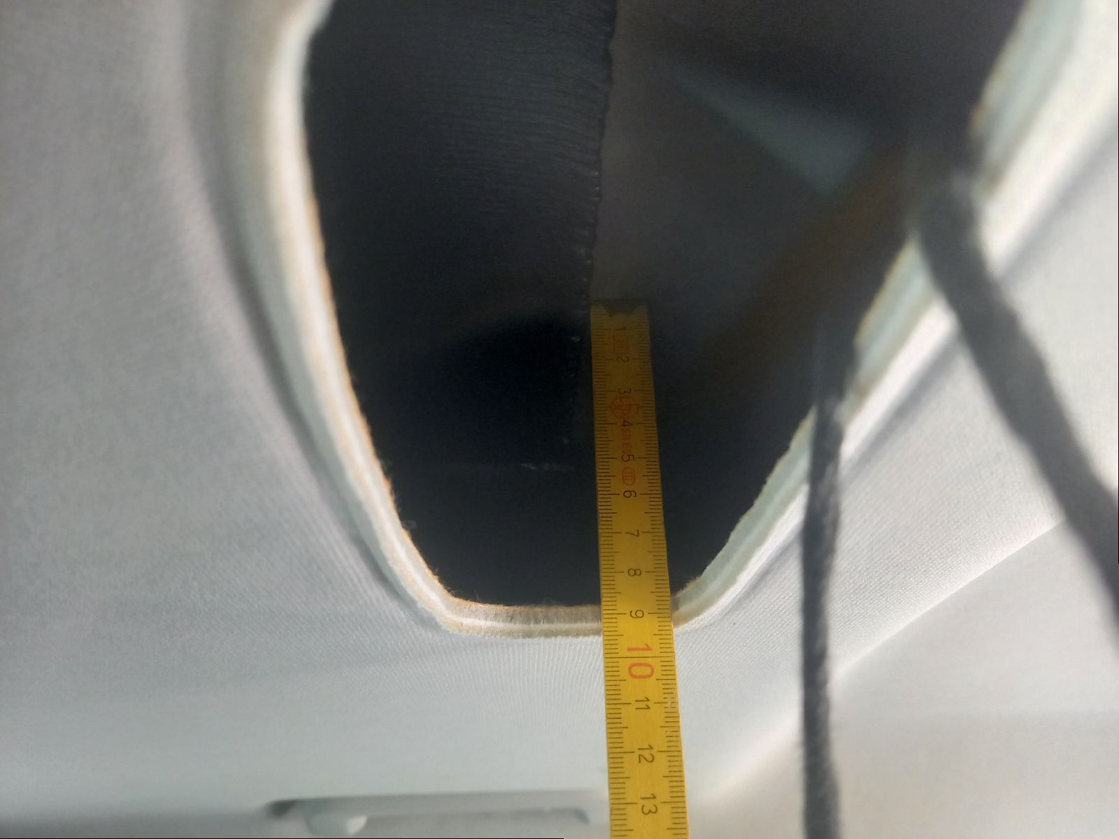

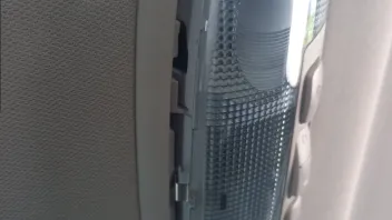

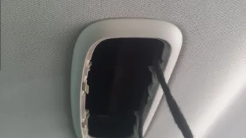

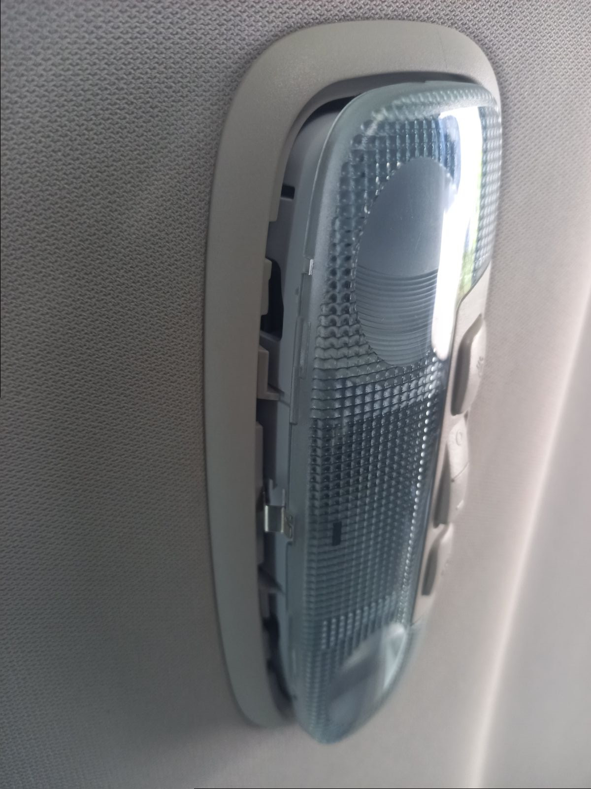

hinterer PDC-Lautsprecher beim Facelift mit Schiebedach, Ausbau hintere Innenbeleuchtung BJ 2013 B1B52
