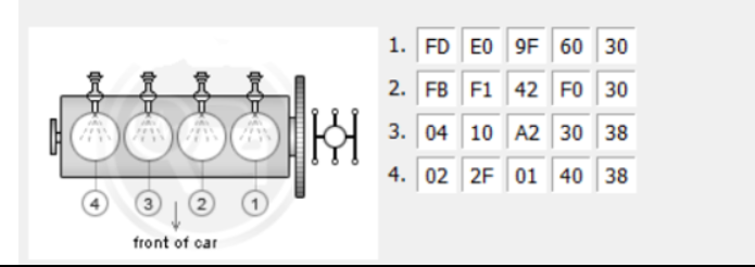

  • Ich hab leider nicht denselben Motor, aber am 2.2 TDCI schon selber Injektoren getauscht und die Korrekturwerte angelernt:
    Ist direkt in den Serviceprozeduren drin.
    Kenne die Sache am 2.0 TDCI nicht, aber stehen den die Hexadezimalen Werte auf Deinen Injektoren oben drauf?
    Wenn nein, würde ich sagen, dass bei dem Model dann die Angabe der Ziffer 6 bzw. 5 dann einfach ausreicht.
    Beim 2.2er stehen die Werte so eingestanzt auf dem Plastik jedes Injektors.
    Ich meine aber gelesen zu haben, dass bei diversen PSA Motoren auch nur einzelne Ziffern in Kreisen gibt, und keine Korrekturwerte mehr einzutragen sind.

    Kannst Du mal ein Foto der Injektoren im Detail machen - von oben ?
