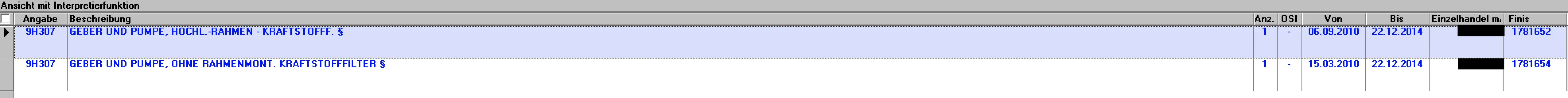

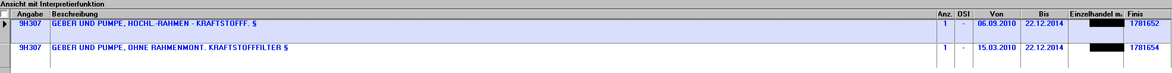

    Jetzt habe ich bei 7zap versucht, die Teilenummer zu bestimmen, allerdings sind da 2 aufgelistet.
    1781652 und 1781654.
    Hat jemand von Euch ne Idee, welche die richtige für den 2l Ecoboost mit 203 PS ist?

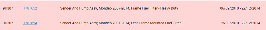

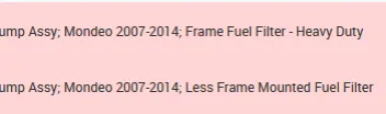

    Versuch's mal bei CATCAR mit der VIN.
    Dort steht was von mit und ohne (vermutlich am Rahmen) zusätzlich montiertem Filter. Dadurch ist möglicherweise der in der Tankeinbaueinheit nicht drin oder anders.
    Ich würde annehmen, Du hast die Standard Variante.
  • Wie du richtig gesehen hast, kommt's drauf an wann deiner gebaut wurde.
    eher weniger bei BJ.2013 die VIN wäre Interessant
  • Was ist denn der Heavy Duty Filter?
    Am Ende für Länder mit stärker verschmutztem Kraftstoff, und der Filter nicht in der Tankeinbaueinheit sondern "tauschbar" und daher servicefreundlich außerhalb des Tanks? Ich meine so was hatte ich am MK I.

    Catcar spuckt für meine VIN die Nummer 1781654 aus. Das wäre also schon mal geklärt.
