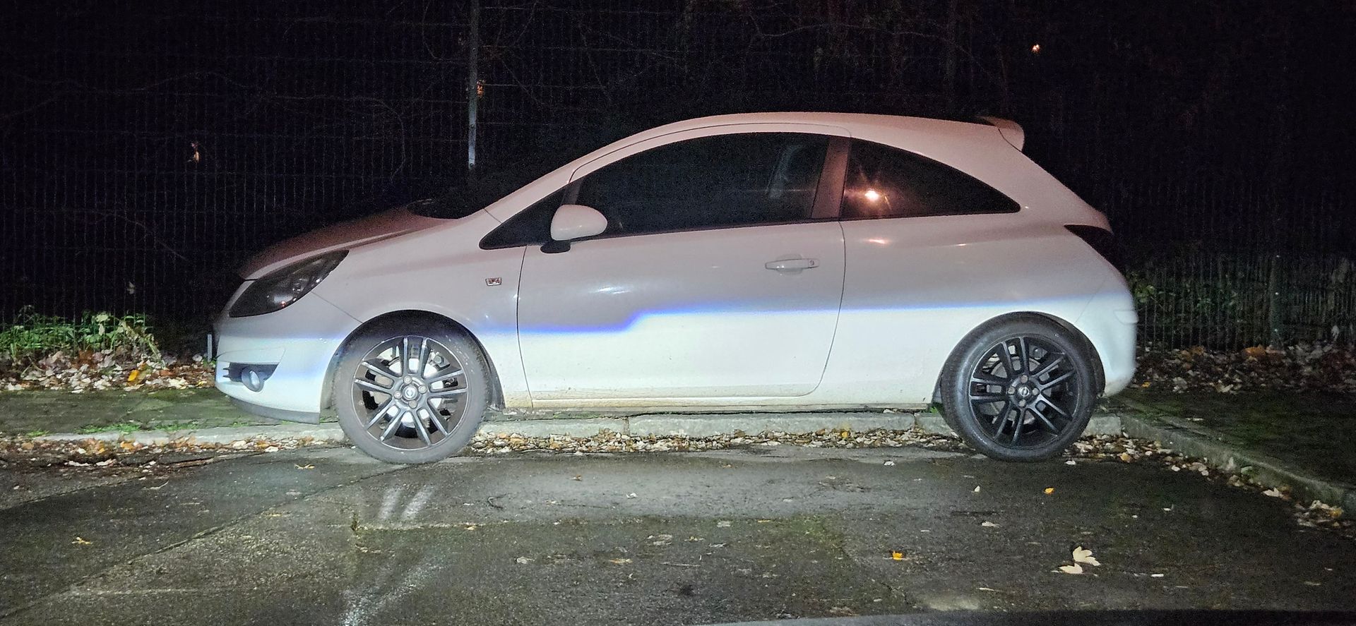

  • Hier mal ein Foto wo man die Hell Dunkel Grenze gut sieht.
    Leider ist mir ,vor 2 Wochen, vorn Links jemand in den Wagen gefahren,deswegen leuchtet der linke Scheinwerfer etwas nach unten.

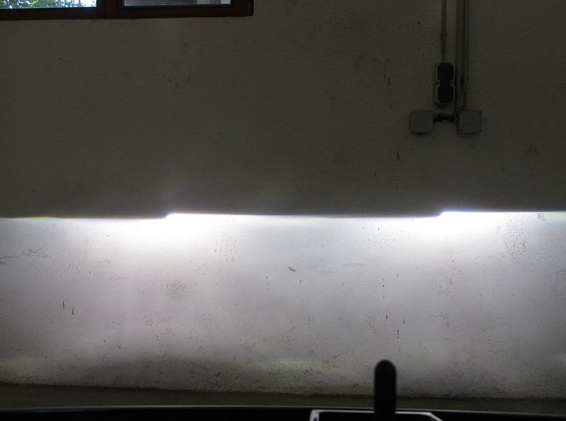

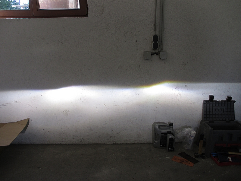

  • Von Jofels Xenon Umbau hatte ich noch ein Vorher (Halogen) und Nachher (Xenon mit Night-Breaker Brennern und Aharon TL-r Projektoren)
    Der Abstand zur Wand ist etwas geringer als der zum Auto oben.
