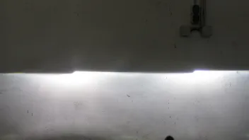

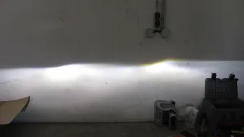

  • Ich habe meine Xenonbrenner 1zu1 gegen LED mit D1S Fassung getauscht und habe auch keine Fehlermeldung. Dafür ein super Licht!!

  • Ich habe mich auch mal mit dem Thema LED-Retrofit Hauptscheinwerfer beschäftigt und bin zu dem Fazit gekommen: Eine Osram Night-Breaker D1s ist dem haushoch überlegen, in allen Disziplinen. Daher halte ich persönlich davon nichts.
  • Soweit ich weiß werden doch nur die H4/H7 gegen LED tauschbar sein. Zumal man beim Tausch des Xenons gegen LED ja auch die Linse usw entfernen, tauschen müsste. Und ehrlich gesagt, ich habe jetzt zum erstenmal ein Fzg mit Xenon und hab mich damals wie Bolle gefreut darüber. Klar ist LED nochmals heller, aber ich finde die Xenons mehr als gut. Für mich würde sich LED nicht lohnen, ausser ich hätte nen normalen Halogen der mit LED kompatibel wäre.
  • Ich hatte die normalen Osram Xenarc vorher verbaut,die LED sind aber wesentlich besser. Bei Dunkelheit und Regen sind die LED für mich 1000 mal besser als die Xenarc. Leider habe die LED keine Zulassung aber meinen Prüfer bei der HU hat das nicht interessiert.

  • Klar ist LED nochmals heller
    Warum ist das klar? Das ist weder zwangsläufig noch allgemeingültig richtig.
    Die Helligkeit ist per Gesetz geregelt. Wenn ich mir 100 Watt Xenons rein mache sind die auch heller als die 55 Watt die erlaubt sind. Das gleiche gilt bei LEDs.
    Aufgrund des hohen Blauanteils im LED-Licht, sowie der Bündelwirkung kommt es unseren Rezeptoren im Auge nur heller vor. Die effektive Ausleuchtkraft hinkt der von Xenon aber hinterher, besonders bei schlechter Sicht (Nebel, Regen). Je blauer (in der Regel, je billiger) die LEDs desto schlechter die Reichweite.
    Ich habe vor Jahren meine Xenon-Projektoren, also die Einheit mit Reflektor und Linse gegen welche von Retrofitlabs ausgetauscht und DAS war ein Unterschied wie Tag und Nacht! (Jofel kann es bestätigen). Nicht das wir hier Äpfel mit Birnen vergleichen...
