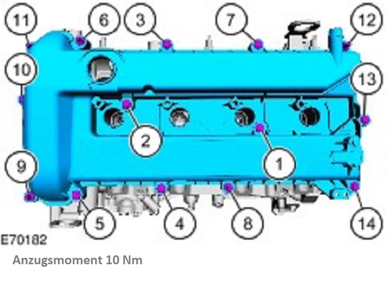

    Aber falls wer die Montageanleitung hätte für den TO - Anzugsreihenfolge und Drehmomente sind für den Erfolg dieser Übung echt wichtig.
