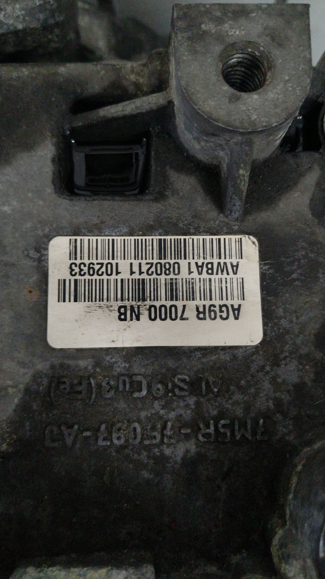

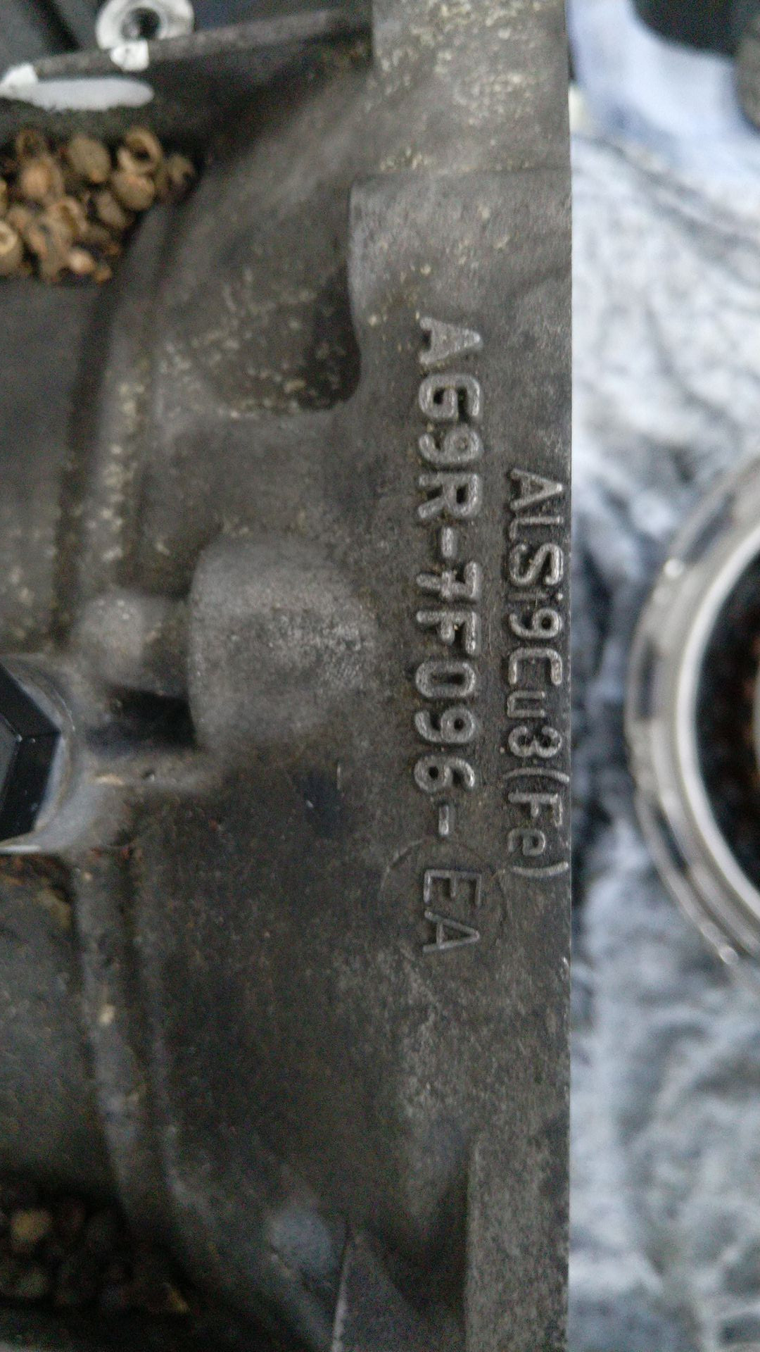

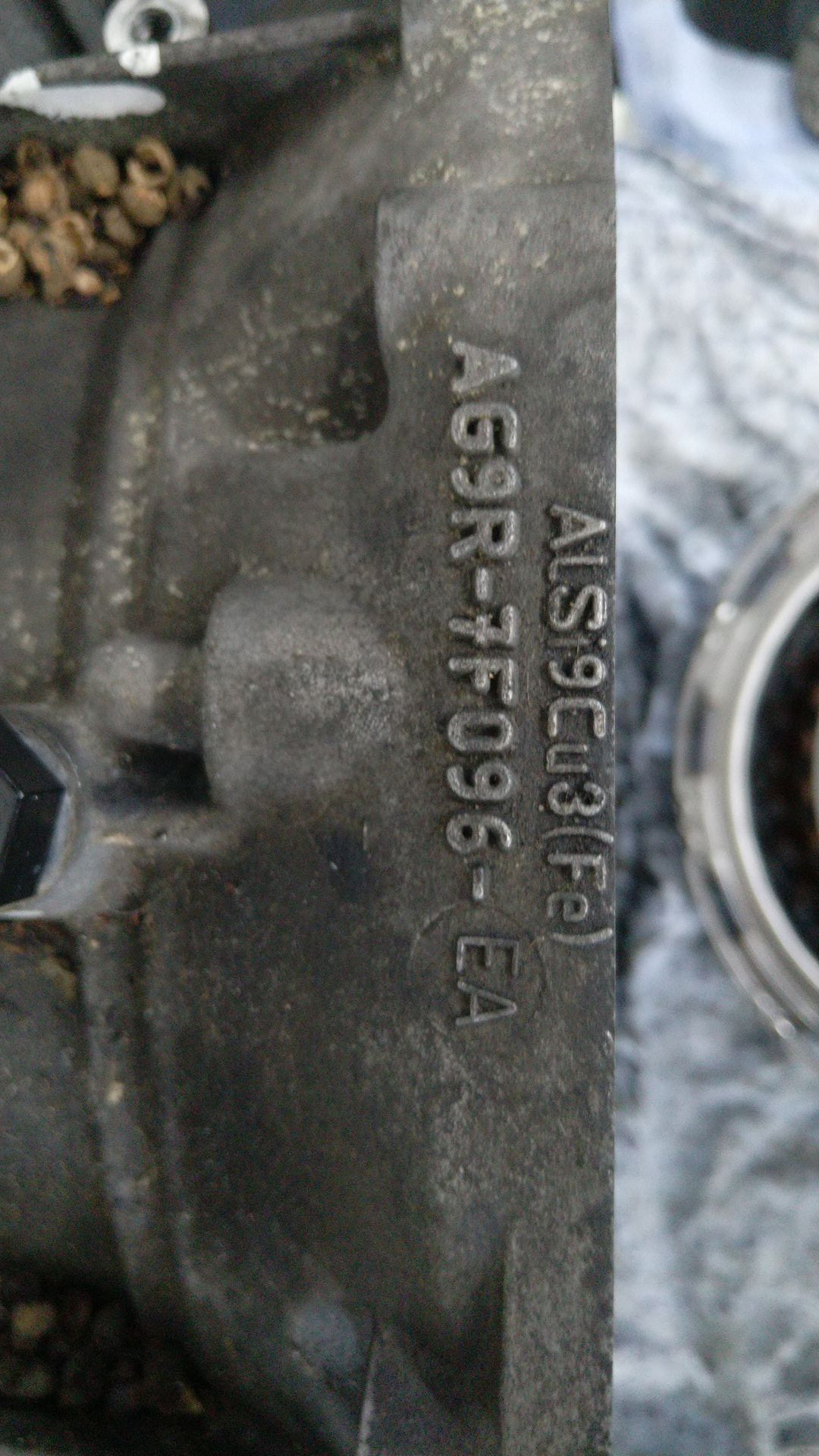

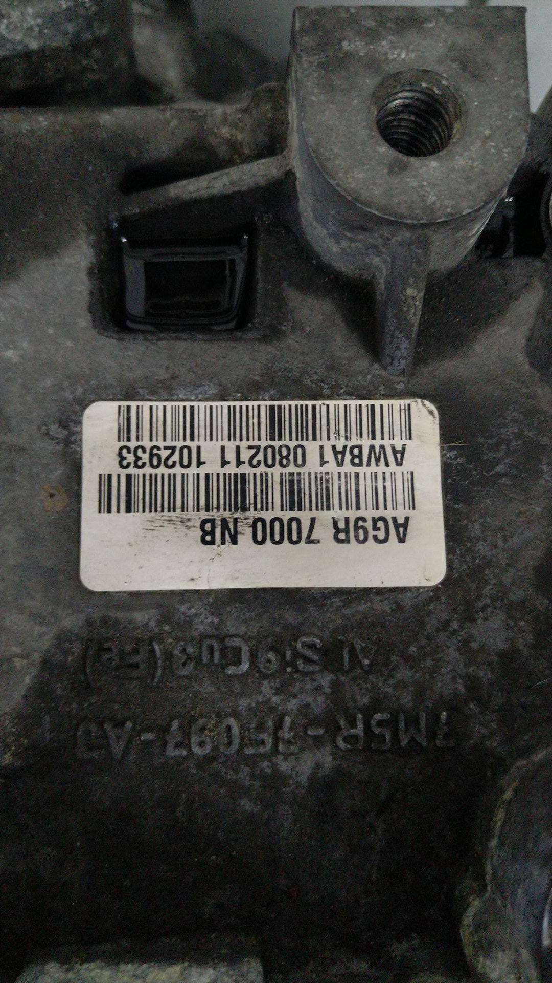

  • Meinst du das Teil ?
    Also die Dichtung sind es 100 pro nicht das kommt aus dem großen Loch mit der dicken Welle in der Mitte zum geschlossenen Teil des Getriebes
