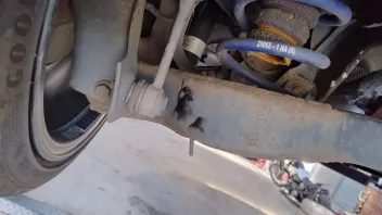

    Seit gestern habe ich ein undefinierbares Poltern im Bereich der HA links.
    Querlenker, Stabilisator / Koppelstangen, Längslenker usw. habe ich bereits im eingefederten und ausgefederten Zustand auf Spiel geprüft. Selbst mit einem Montierhebel, konnte nichts an Spiel festgestellt werden....

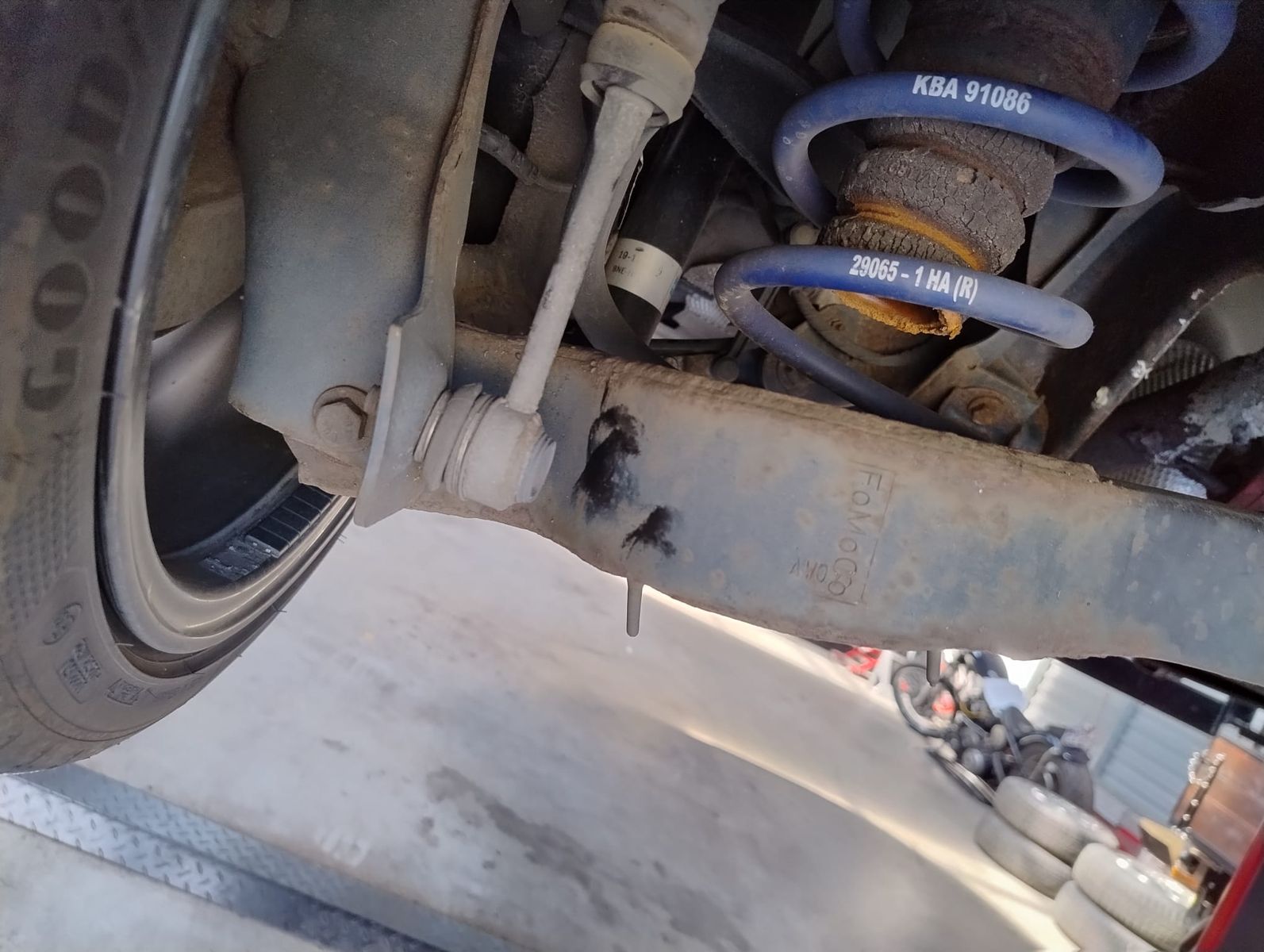

    Es sieht jedoch so aus, als würde die Koppelstange an den Querlenker schlagen.... Koppelstange hat jedoch ausreichend Platz, auch wenn die Wanne auf dem Boden steht...
    Vor einigen Monaten habe ich dem Auto einen neuen Endschalldämpfer gönnen müssen (Original Ford + Montagematerial)
    eigentlich ist im Bereich der Schraubschelle genug platz, das diese nicht poltern dürfte.... das wäre mein nächster Schritt... die ganze Abgasanlage mal runter und komplett neu verschweißen... in der Hoffnung das Ruhe herrscht....
    Würde aber immernoch nicht die Abdrücke am Querlenker erklären....
  • Könnte daran liegen das der Anschlagpuffer vom Dämpfer hinüber ist und völlig weg ist....

    Alle vorhandenen Lager und Buchsen der Hinterachse haben gar nix an Spiel..... Nun, da das finanzielle Risiko mit den Anschlagpuffer überschaubar war, wurden diese besorgt und heute eingebaut. (Mondi stand seit Mittwoch auf der Bühne 🙈) wo die querlenker da so hingen, dachte ich mir noch eben fix entrosten, grundieren, lackieren und konservieren... Also Querlenker sauber gemacht, mit rostschutzgrundierung und klickerklacker schwarz lackiert und die neuen Puffer samt federn wieder rein... Zum Abschluss, die Querlenker noch mit hohlraumwachs geflutet und fertig... Kurze Probefahrt über die wahrscheinlich baufälligste Straße hier im Ort durchgeführt und zufrieden gegrinst :)...
    Lange Rede, kurzer Sinn... Das poltern ist bis dato weg und es waren allem Anschein nach die anschlagpuffer!
  • Habe ich schon zweimal gewechselt :dash:
  • Die Dinger selbst wohl nicht aber das Metall was sich berühren kann dadurch das da ca3-5 cm fehlen schon.
