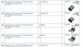

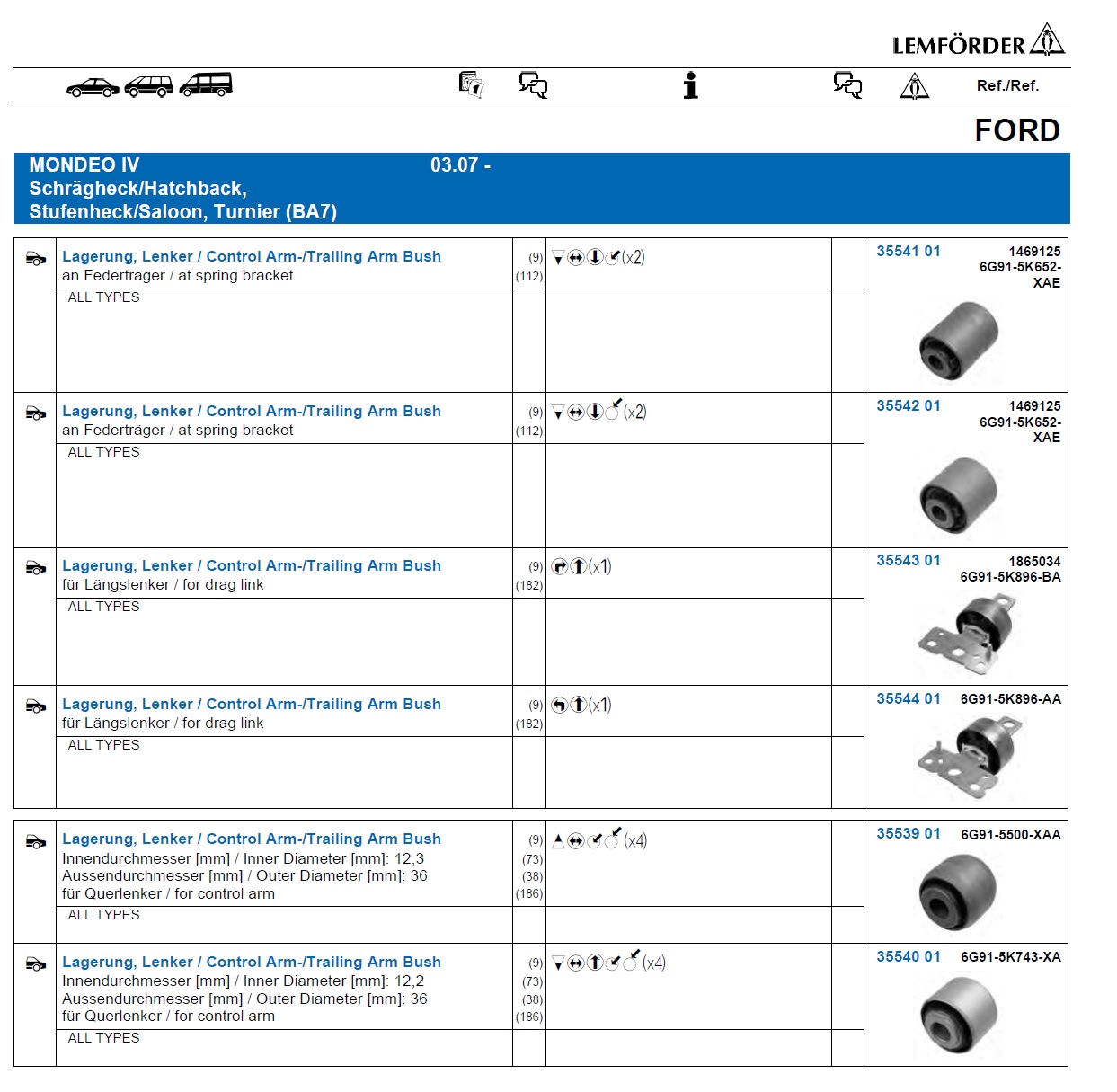

    Ich möchte hinten gerne alle Buchsen erneuern bis auf die Tonnenlager.

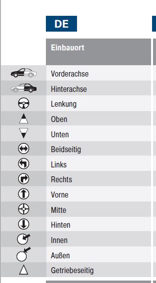

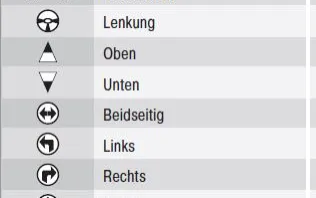

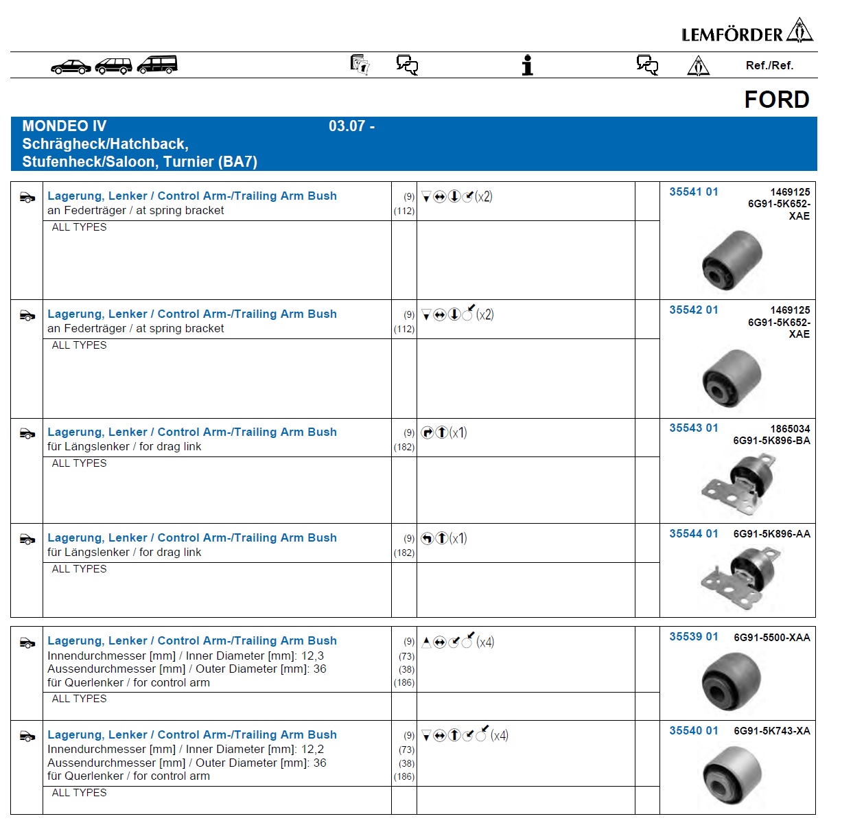

    Es scheint auch Buchsen zu geben, nur komme ich mit den Bezeichnungen nicht zurecht...
    Hinten oben usw... Gibt es irgendwo eine Zuordnung mit eindeutigen Bezeichnungen?
    Davon ausgenommen sind die großen Hinterachslager von den Längslenkern, darüber findet man ja alles.
    Hat jemand schonmal die kleinen lager aus den Querlenkerstreben und der Federaufnahme getauscht?

  • Hat jemand schonmal die kleinen lager aus den Querlenkerstreben und der Federaufnahme getauscht?
    mehrfach (bei verschiedenen Mondeos)

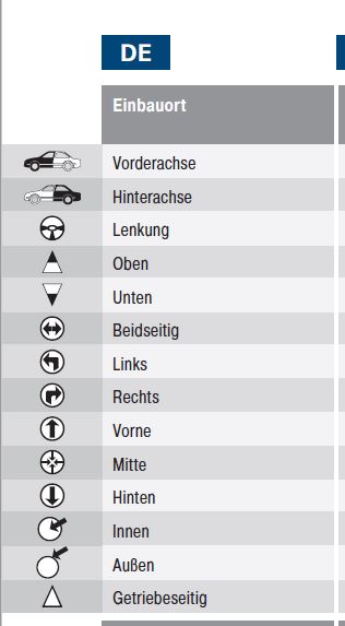

    aus dem Katalog von Lemförderer. In der 4 Spalte sind die Symbole für Einbauort und die benötigte Anzahl.

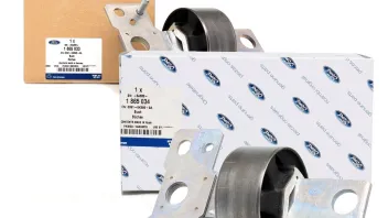

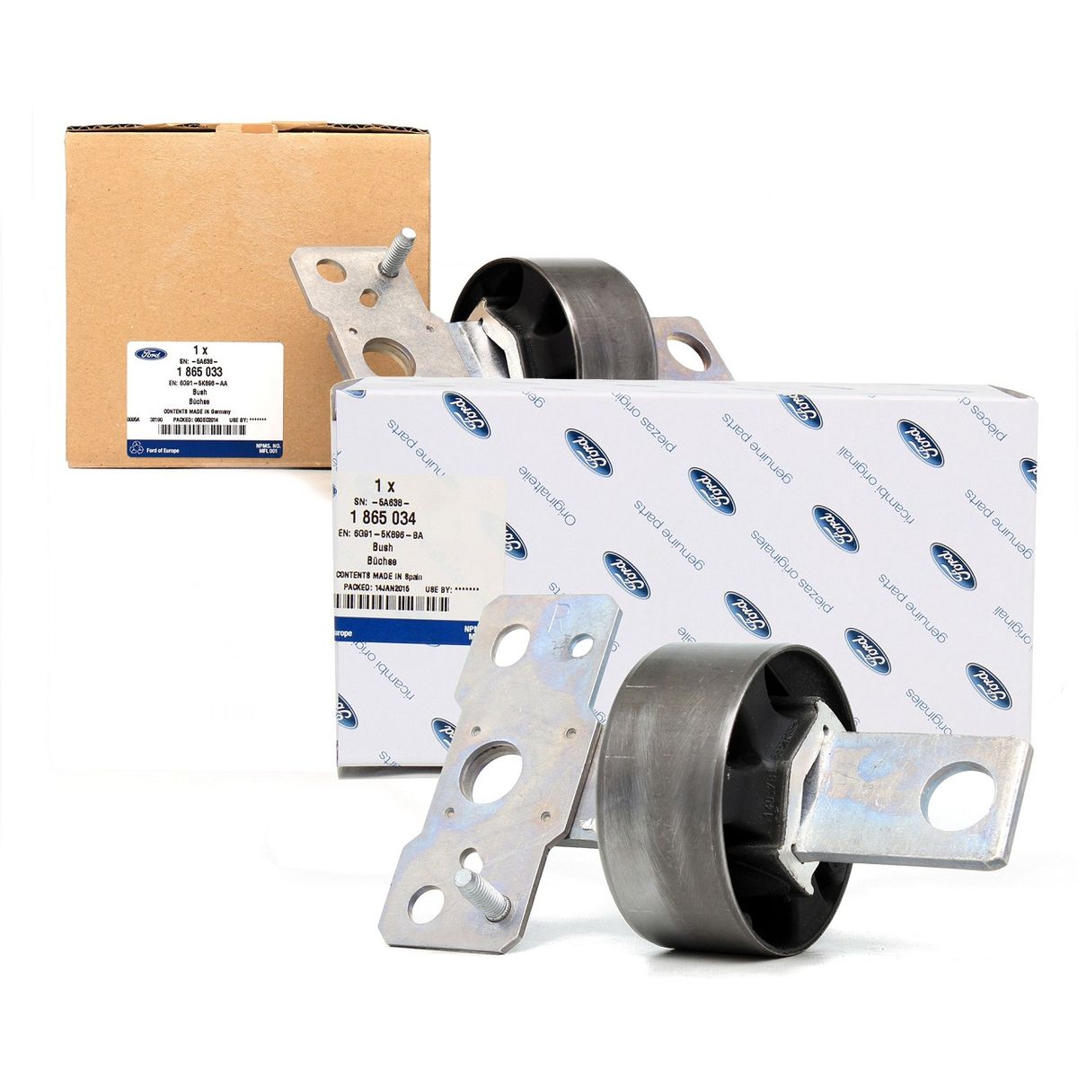

    jetzt habe ich mal meine freie Werkstatt angefragt und die sagten mir, dass ich am besten gleich den ganzen Längslenker kaufen soll.
    Die Dinger raus und wieder neue rein zu pressen ist eine scheiss Arbeit und kostet sehr viel Zeit.
    Leider sind diese Längslenker nicht gerade günstig, ein Stück etwa 230€ (x2) und dann noch 3-4h Arbeitszeit..
    Aber die Buchsen kosten gerade mal 50.- € das Stück und es kann doch nicht sein, dass die so schwer zu wechseln sind oder?

  • Habe ich vor glaube ich 3 Jahren selber gemacht, Bühne und Luftschrauber braucht man und das AusdrückWerkzeug. War ausgeliehen aus EbayKleinanzeigen. Arbeit alleine 4-5 Stunden. Auf den Videos sieht’s einfacher aus. Gekostet hat es mich um die 70€ und eine Flasche Jacky. In der Werkstatt sollte es zwischen 250-350€ kosten.

    Bezieht sich der Preis auf eine Freie Werkstatt oder eine Vertretung?
    Die originalen Längslenker kosten doch etwas um die 340.- das Stück, finde irgendwie nichts von Meyle oder Lemförder..
    Gibts da was aus dem Aftermarket, es soll natürlich qualitativ anständig sein, ist ja ein tragendes Bauteil..
  • Ich spreche immer vom tauschen der Buchsen. Wieso soll eine Werkstatt den ganzen Arm wechseln?
  • naja, wie gesagt irgendwie will dass keiner machen. Für die ist es wesentlich einfacher den ganzen arm auszuwechseln. 4-5h Arbeit für denn Tausch der Buchsen alleine in einer Werkstatt sind schnell mal 450€ und wenn ich die Arme zusammen für 250€ finden würde, dann zahle ich lieber 200€ mehr und dann ist alles neu und erledigt :/
    Gibt es die Arme von Meyle oder sogar Lemförder?
