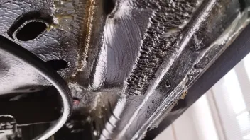

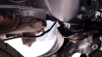

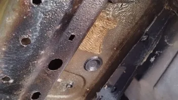

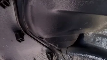

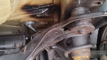

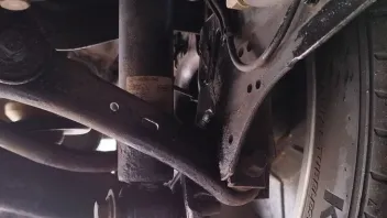

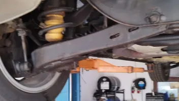

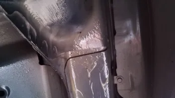

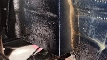

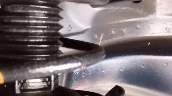

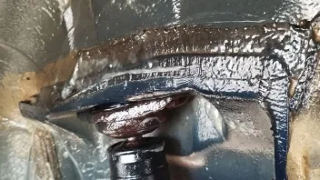

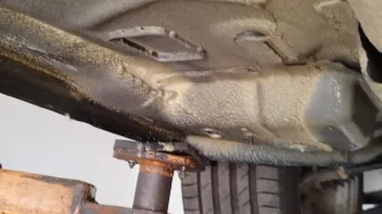

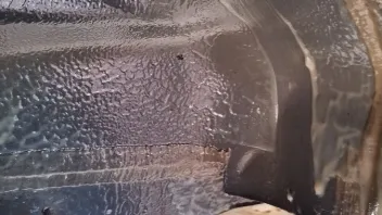

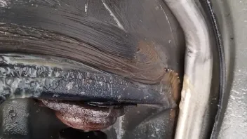

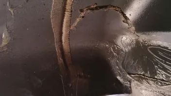

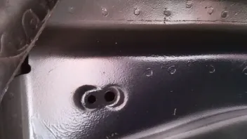

    Nun endlich war oder besser gesagt ist richtiges Wetter sich mal um den Unterboden zu kümmern. Letzten Donnerstag hab ich den ganzen Plastebattel incl. Randlaufverkleidungen ausgebaut, ich war positiv überrascht, kein Rost. Hab ne kl. Inspektionskamera also Stöpsel raus und in die Schweller geguckt. Perfekt alles sauber kein Rost . .Am Freitag waschen lassen :auto-waschen: und am Samstag angefangen. Erst die Schweller mit Hohlraumwachs vollgesudelt:assaultrifle: und dann den Kantenrost an den Achsen 2x mit Brunox behandelt. Als das getrocknet war ging es dann weiter mit Perma Film, alles was erreichbar. Heute den ganzen Schotter wieder zusammengebaut.:autoschraub:

    - Im Bereich wo verstärkt mit Spritzwasser zu rechnen ist, trage ich Unterbodenschutzwachs auf (z.B. Teroson WX 980), kein Bitumen.
    Nicht auf die Achsen, aber die ganzen Kanten unten vom Radhaus in Richtung Heckstoßstange. Muss aber auch sagen, dass wir eher viel fahren und wir schon
    340.000km auf dem Wagen haben.
    - Radlauf Außenkante, Blickrichtung von Fahrzeugmitte auf den Falz wo sich Außenblech und inneres Blech treffen: Hier habe ich kein Bild gesehen.
    Bei manchem Mondeo ist das nicht so gut verarbeitet und teils rostet es dort.
  • Radlaufkanten hab ich gepinselt, wobei die Überlappung innen liegt und mit einer werksseitigen Nachtabdichtung versehen wurde
    Einmal editiert, zuletzt von Mholzmichel (19. August 2024 um 18:14)
  • Genau diese Nahtabdichtung war an einer Stelle bei mir nicht so dolle, daher der Hinweis.

    Sprüht der Düsenkopf der Hohlraumversiegelung nach vorne und zur Seite oder auch etwas nach hinten?
  • Dankeschön!
    Die sprühen sietlich und nach vorn , beim "Rausziehen" 3x voll in die Schnauze 8o8o8o
