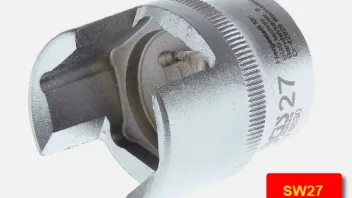

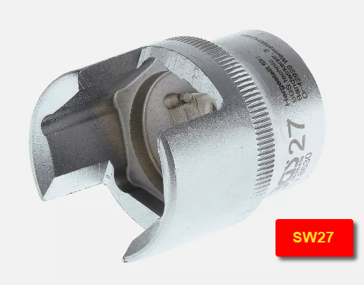

      1. Bei erster Variante muss der Filterkopf mit einer Spezial-Stecknuss SW27:
        runtergeschraubt werden (gegen den Uhrzeigersinn). Danach den Im Filtergehäuse befindlichen Kraftstoff absaugen und das Gehäuse säubern. Wer hat, mit frischem Diesel aus dem Ersatzkanister wieder befüllen und den neuen Kopf aufschrauben. Vorher die Dichtung mit dem einem Finger voll Diesel einschmieren. Der Kopf rastet in der Entstellung ein, man kann ihn also nicht überdrehen.

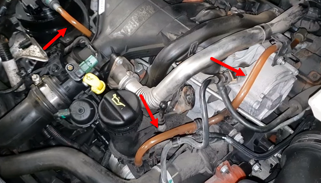

    5. Jetzt mit einem Unterdruckgerät (Elektrischer Entlüfter, oder Druckluft mit einer entsprechenden Dose) an der Rücklaufleitung "ziehen". Man sieht an den unverkleideten, durchsichtigen Kraftstoffleitungen den Diesel durchströmen und auch die Luftblasen:

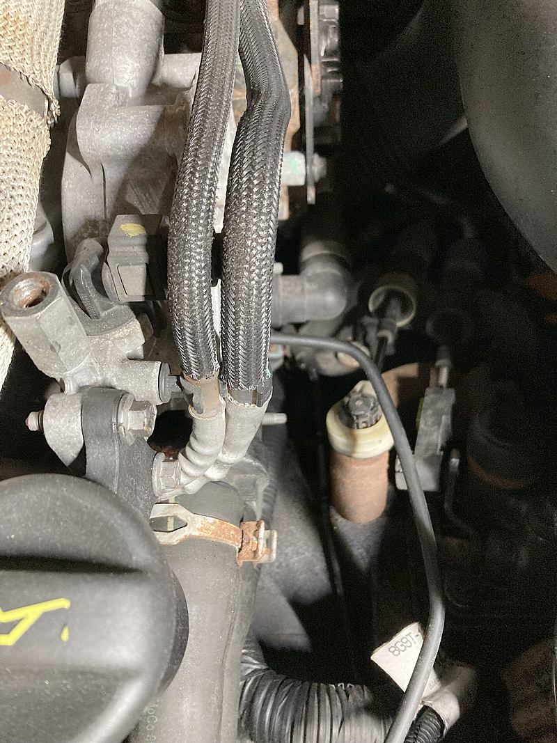

      In der Regel sind die Leitungen mit einem Gewebeschlauch umhüllt, welcher sich aber ganz gut zurückschieben lässt:

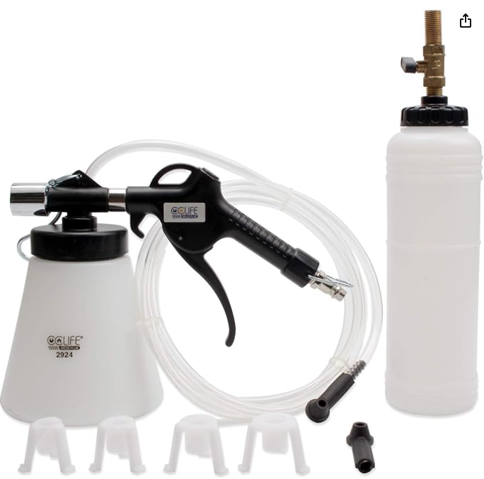

    Wer einen Druckluftkompressor hat ist mit so einem pneumatischen Entlüftungsgerät optimal bedient und kann das sogar noch für die Bremsentlüftung nutzen (20-50€):

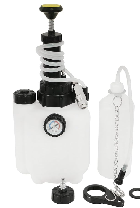

    Für den "Handbetrieb" kommt wohl sowas hier in Frage (25-40 €)

    Solche "Handpumpen" kann ich persönlich nicht empfehlen, da ich damit keine guten Erfahrungen gemacht habe:

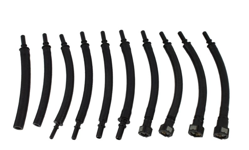

    Das entscheidende sind aber die Adapter. Denn man muss ja einen solchen "Stecker" haben um an die Rücklaufleitung zu gehen:
    Solche Sets sind leider sehr teuer (100-150€):

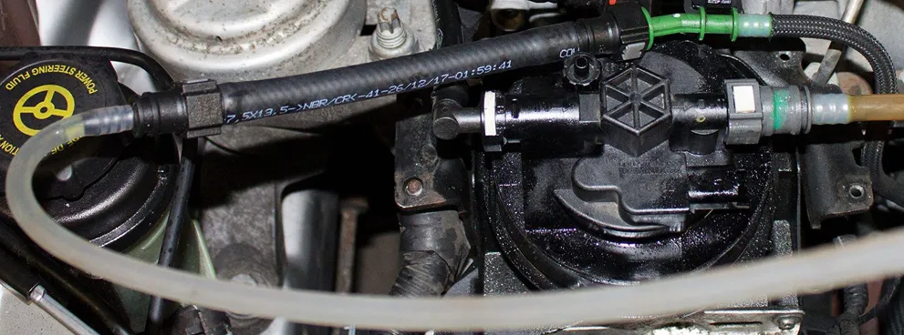

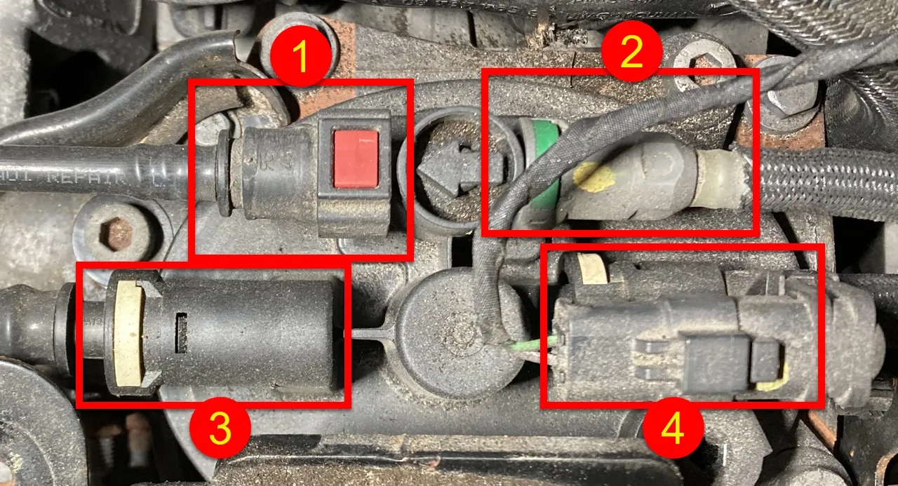

  • Bei mir (2.2 TDCi 175PS Q4BA) schaut der am Filter so aus:

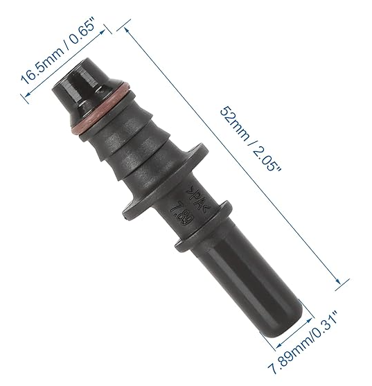

    Möglicherweise sagt die Farbe der Verrieglung schon was aus? Die Rücklaufleitung könnte man entweder "männlich" an der abgezogenen Kupplung (2) oder (1) anstecken. Das Rohr am Filter hat 8mm Durchmesser, also wäre dieser Adapter der richtige ("Kraftstoffleitung Schlauch Gerade Schnellverschluss Stecker 7.89mm"):
    Hinten hat genau das gezeigte Teil einen Außendurchmesser von 9mm, der Gummischlauch vom gezeigten CCLIFE Druckluft-Entlüfter oben hat einen Innendurchmesser von 6mm. Das ist knapp, aber wenn man den Schlauch mit dem Fön schön warm und beweglich macht, lässt er sich problemlos aufschieben und hält dann auch gut.

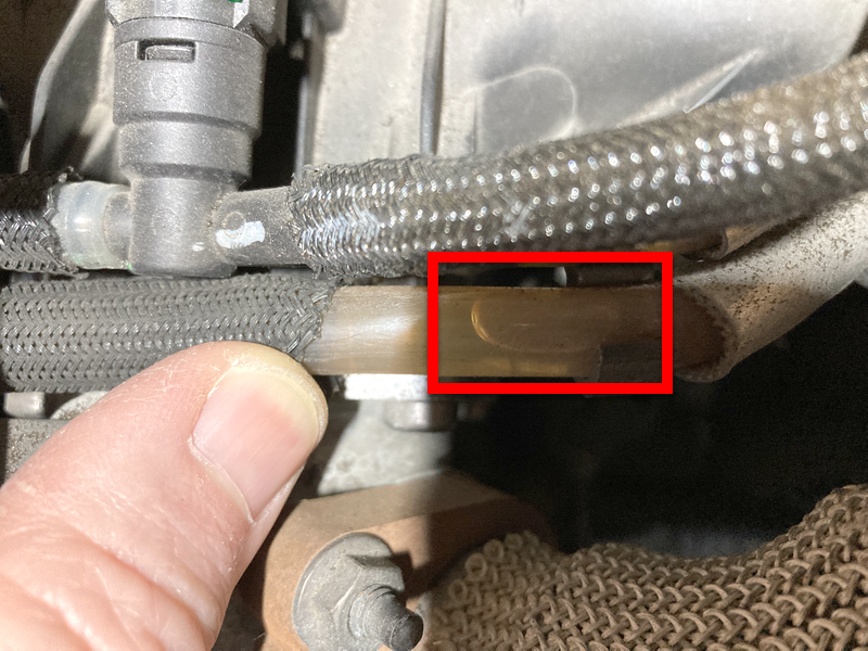

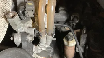

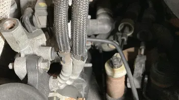

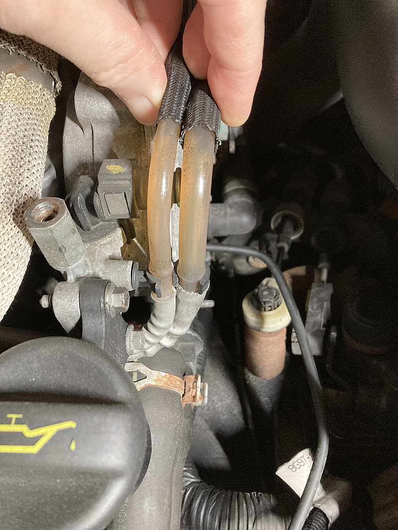

    Hab grad bei mir nochmal nachgesehen und festgestellt das ich da eine schöne Luftblase im Schlauch hab:
    Wer weiß wie lange ich die schon spazieren fahre? :hmm:

    Aber verstehe ich dich richtig das Du dann direkt den Motor startest? Ok, in den Leitungen ist vermutlich noch Diesel drin der, wenn man die Leitung nur an einer Stelle öffnet, aufgrund der Kapillarwirkung nicht leerläuft. Das reduziert das Risiko für die HD-Pumpe. Wie man an meinem Bild oben sieht kann man auch mit einer Luftblase 80tkm fahren ;)

  • Solche "Handpumpen" kann ich persönlich nicht empfehlen, da ich damit keine guten Erfahrungen gemacht habe:
    Moin, mit einem solchen Teil habe ich bei mir den Filter gewechselt. Alle Anschlüsse runter, alle offenen Leitungen vorsichtshalber mit einem Finger eines Gummihandschuhs verschlossen, damit nichts rausläuft. Neuen Filter drauf, bis auf den Filterausgang alles wieder angeschlossen. Selbst mit dieser Handpumpe ließ sich der Filter problemlos befüllen. Weiter gepumpt, bis ein Würstchenglas mit Diesel gefüllt war, damit auch alle Luft raus ist. Dann letzten Anschluss wieder rauf, fertig.
    Ist angesprungen wie immer. Adaptiert an den Filter habe ich die Pumpe mit einem passenden Gewebeschlauch.
    Motor 1.6 TDCi
