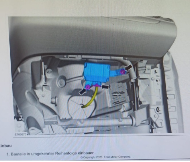

• Leider ist das Start/Stopp System nicht so einfach zu identifizierenm auch wegen der teils irreführenden Bezeichnungen von Ford, Besagtes Modul z.B. ist von Bosch und wird über eine Suche dann als Spannungsregler aufgeführt, was auch eher zur anfänglichen Fehlermeldung passt. Ich vermute das Start/Stopp bei Problemen im Lademanagementauf Störung geht. Sollte da nicht auch die LED im Start/Stopp Taster blinken oder sowas?

    Auch der Schaltplan ist hier nicht klar zu lesen, denn ein VQM sucht man dort vergebens. ElmConfig bietet keinen Modul-Button, daher ist es vermutlich per LIN angekoppelt, womöglich direkt am ECM anstelle BCM.
  • Das alternator Modul ist doch bestimmt die Gleichrichter Platine auf der Lima oder nicht? Und wenn die Zeichnung stimmt solltest du Recht haben und es müsste im Motorraum sein so wie bei dem einen Focus wo ich das Im Netz gesehen habe.

  • Ich würde mich in der Hinsicht des Einbauorts dennoch Mal umentscheiden denn bei vielen Bildern findet man das dann doch eher genau in der Fahrerkonsole unterm Lenkrad Richtung links oben. Da es ja Bilder im Netz gibt und er die Nummer weiß einfach Mal dort schauen ob man es finden kann.

    Ich denke auch, dass es im Innenraum ist, denn der Stecker ist ein ungedichteter. In ähnlicher Form (kleiner) ist er auch auf dem BCM zu finden.
  • Hab heute Rückmeldung von Ford Werkstatt erhalten. Das VQM sitzt hinterm Handschuhfach

  • Gerne mal ein "Echtfoto" davon machen, falls Du da ran willst
