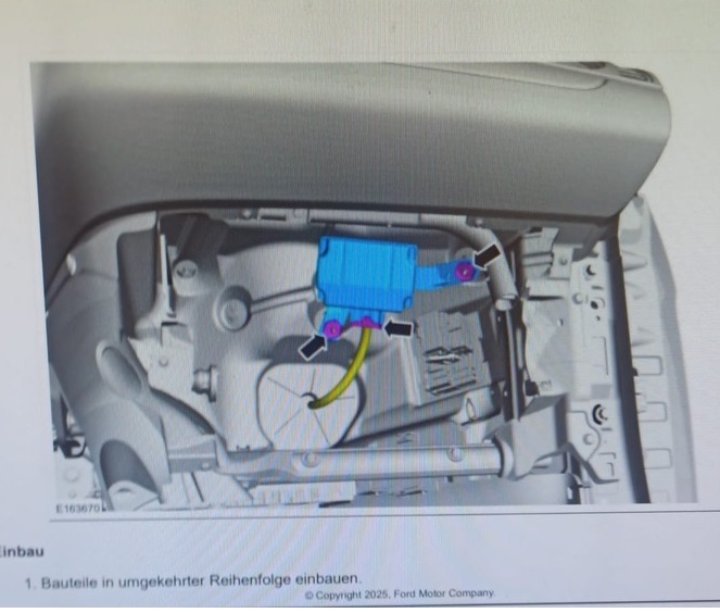

  • Das Modul 14B526 dürfte sich dann wahrscheinlich unter dem Lenkrad hinter dem Armaturenbrett befinden, ähnlich wie beim Focus:
    https://ford.7zap.com/de/car/53/no/0/1770/16401/71552/

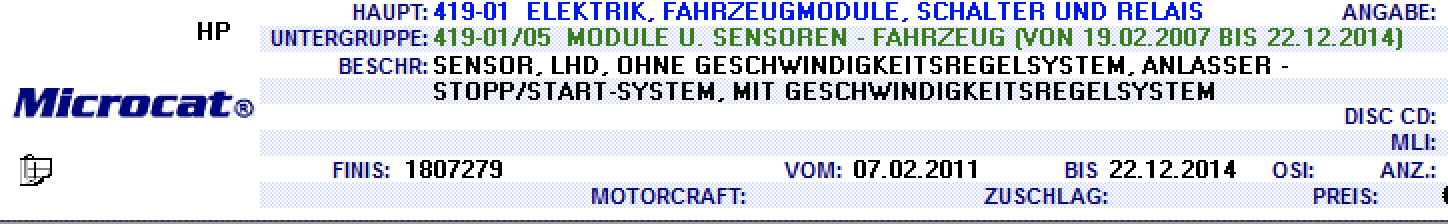

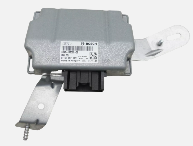

  • Das Start-Stopp-Modul scheint das hier zu sein: BG9T-14B526-CB (1807279); Variante LHD und ohne IVDC
    (anscheinend sind die für LHD und RHD (Halter?) sowie mit und ohne IVDC unterschiedlich).
  • Müßte ja in der Mittelkonsole sein beim schalt hebel in der Nähe
    Ja,das sieht aus als ob das ein Kombimodul ist
    Microcat Bezeichnung ist
