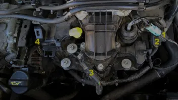

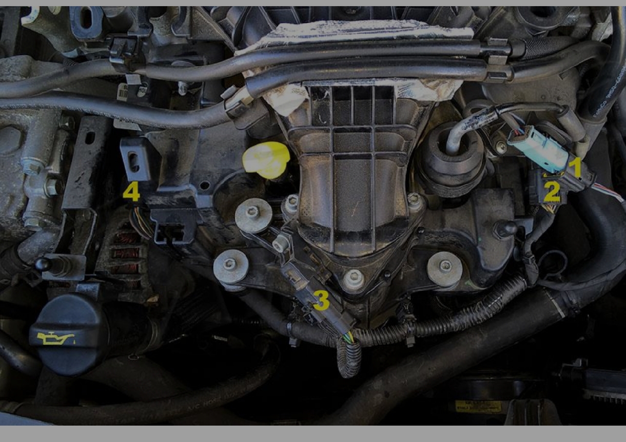

    Erstmal für mich zur Klärung, hat der 2.0tdci einen Ladedrucksensor und einen MAP Sensor?
    Der MAP sitz ja, soweit ich das mitbekommen habe an der Position 3 auf dem beigefĂĽgten Bild.
    Wo sitzt der Ladedrucksensor?
    Ich habe gesehen,es gibt Adapter die zwischen den Sensor geschraubt werden,wo man dann den Ladedruck abnehmen kann. Ist dort dann nur mit einem Positiven Druck zu rechnen? Oder gibt's auch einen Unterdruck am Sensor, wenn der Motor sozusagen kurzzeitig im Saugbetrieb läuft?
    LG Tobias

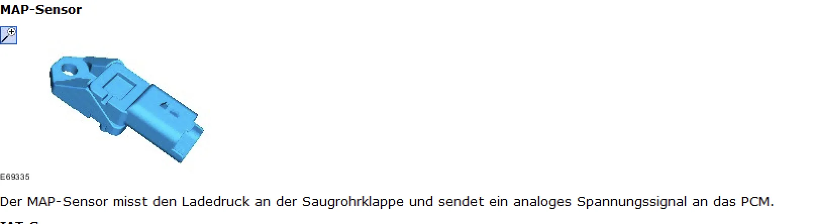

  • Erstmal fĂĽr mich zur Klärung, hat der 2.0tdci einen Ladedrucksensor und einen MAP Sensor?
    Der MAP Sensor ist der Ladedrucksensor
    GruĂź Tom :fahrenlenkrad:
  • Mal ne Blöde Frage aber zu welchem Auto soll das Bild gehören oder noch anders welches Baujahr also mein 2009er 2,0 Diesel sieht anders aus.
  • Mein 2014 sieht genau so aus wie auf dem Bild.

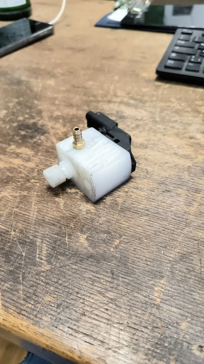

  • Leider passt der Adapter nicht auf den MAP Sensor, hat jemand einen Tip fĂĽr mich wo ich einen Unterdruckschlauch abgreifen kann? Direkt einen Ladeluftschlauch wollte ich nicht anbohren. Mfg
