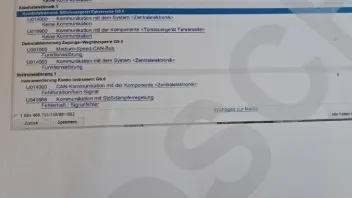

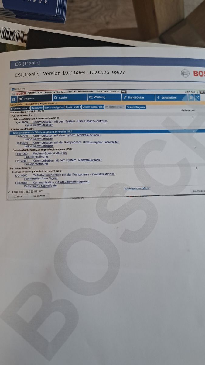

  • Die U.... sind alles nur Kommunikationsfehler, hat nix mit den Problemen zu tuen
