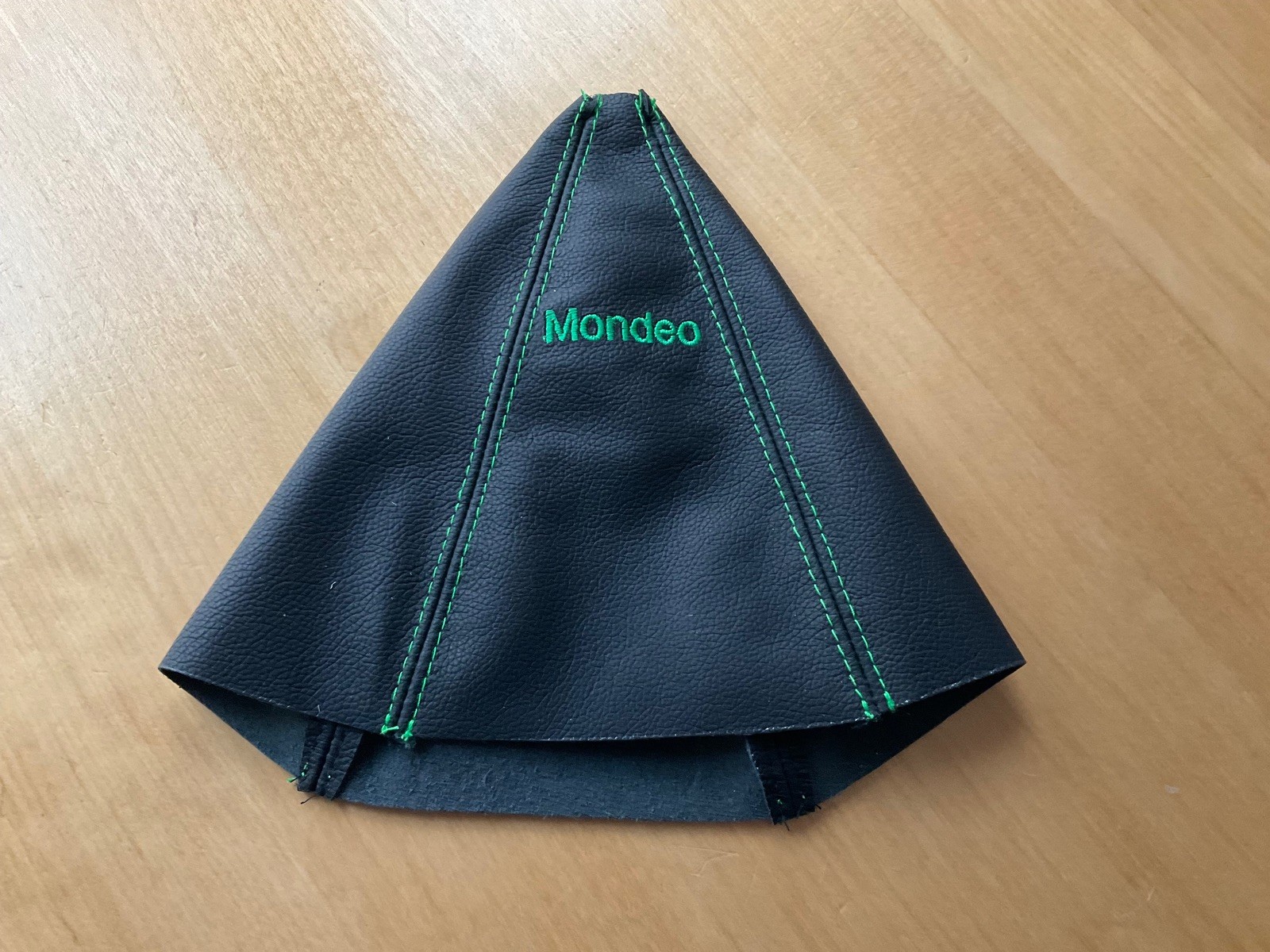

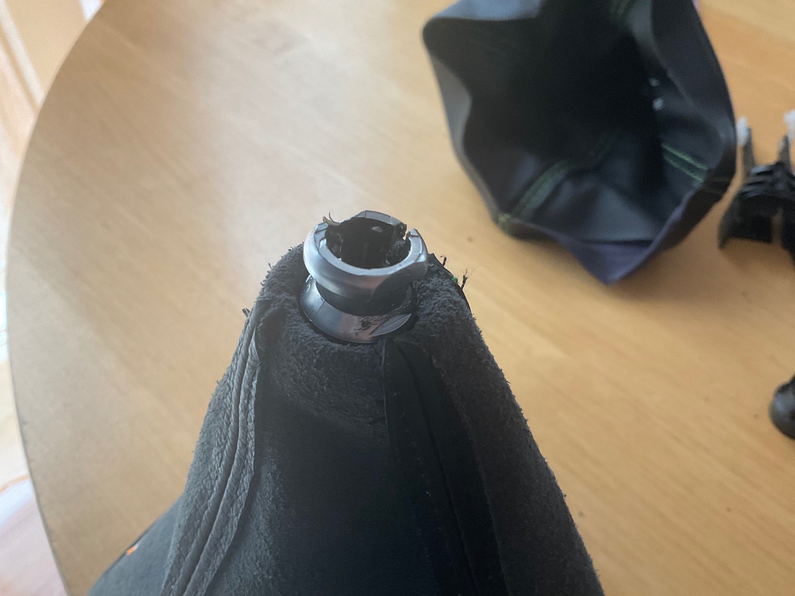

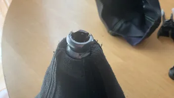

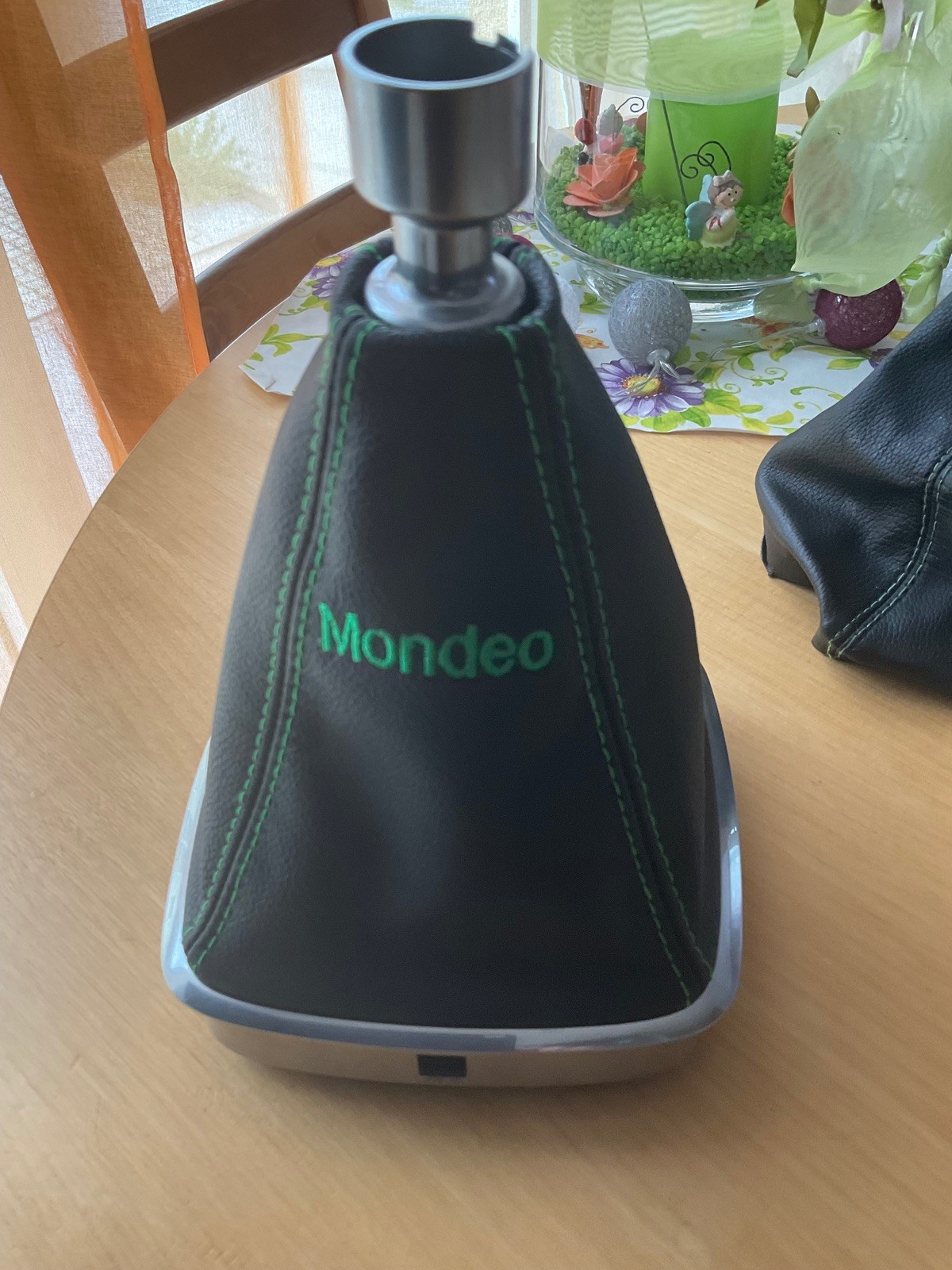

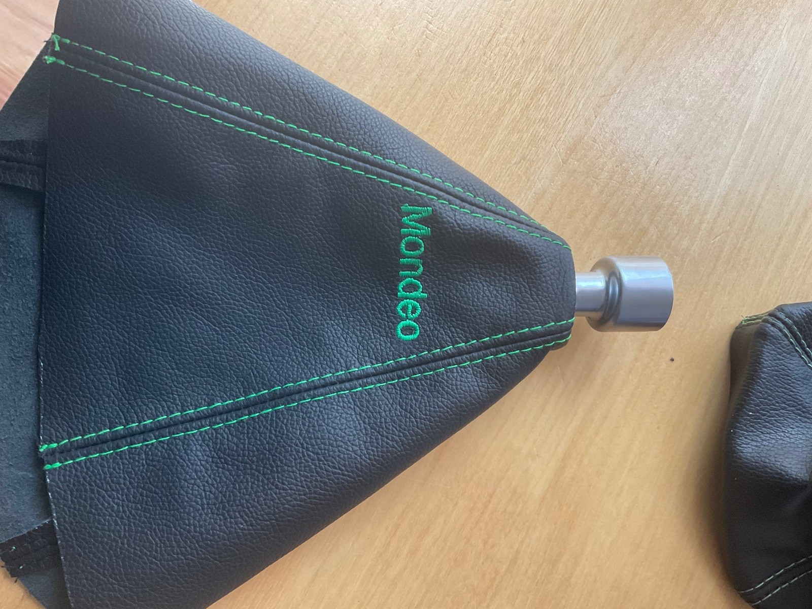

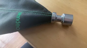

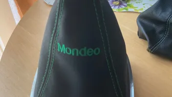

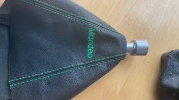

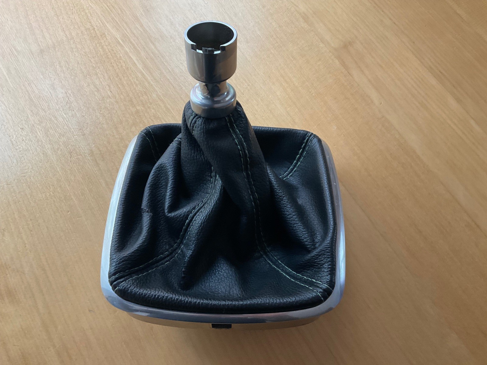

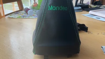

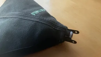

Manschette war kaputt. Also eine neue gekauft in der E Bucht. Runter ans Auto und raus das Ding und Ledermanschette gewechselt.

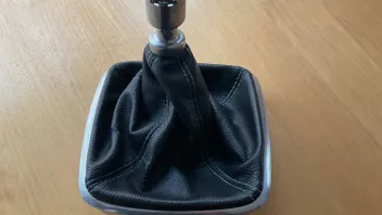

- Schaltknauf abschrauben

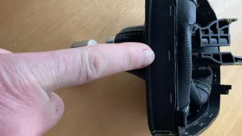

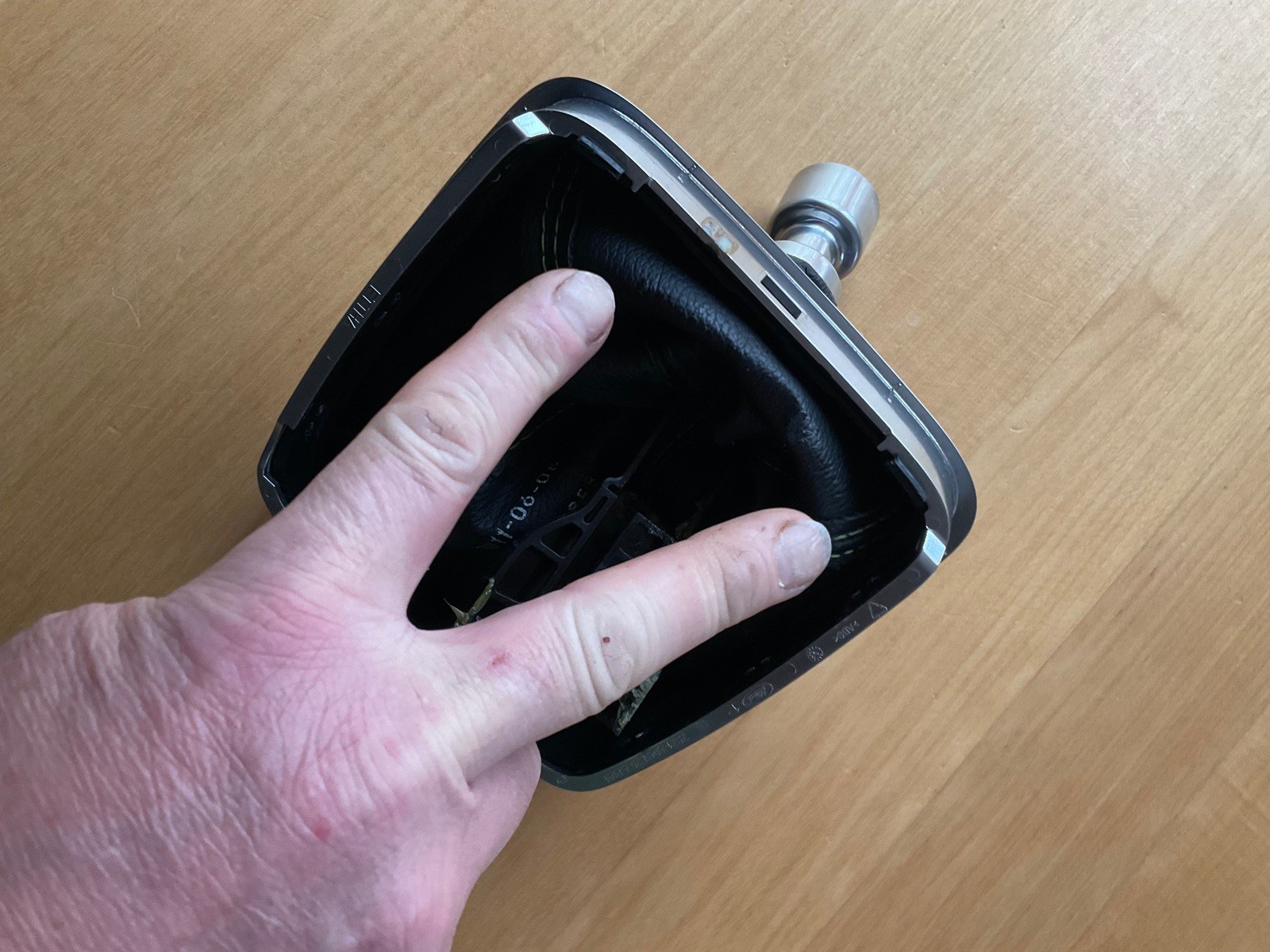

- Schaltsack mit ChromRahmen herausnehmen aus der Mittelkonsole. Ist einfach nur geclipst

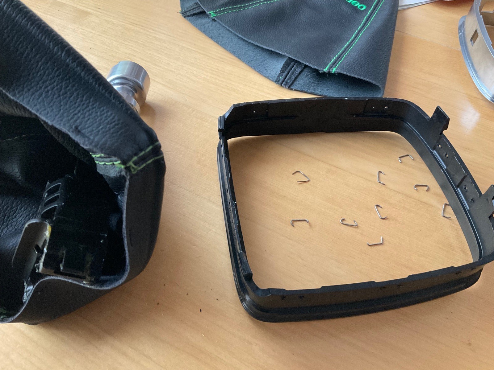

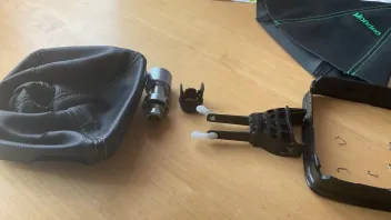

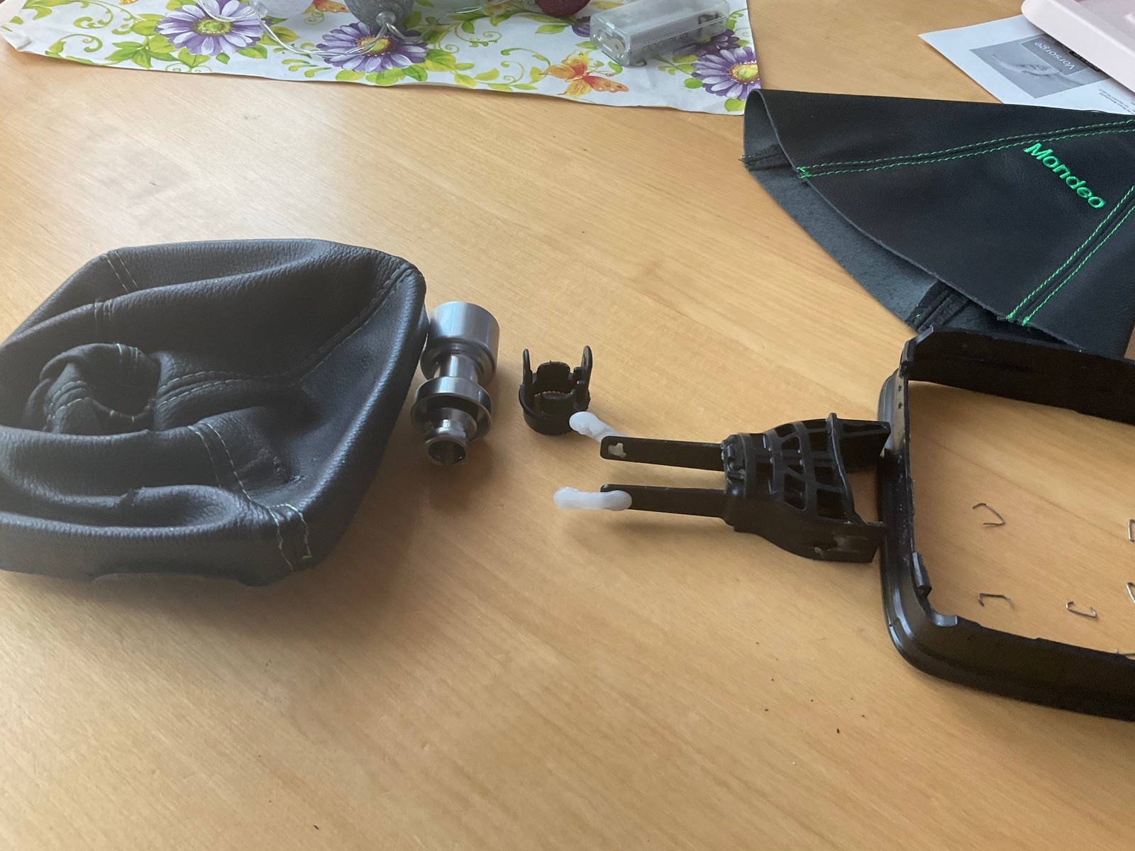

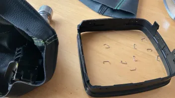

- ihr könnt den ChromRahmen vom anderen Rahmen trennen

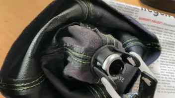

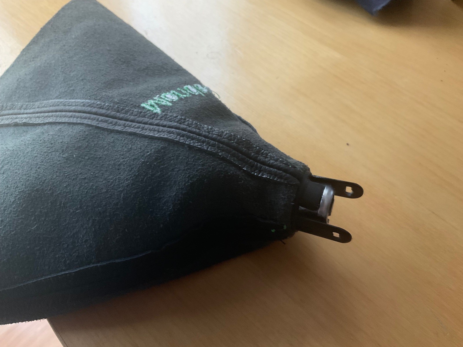

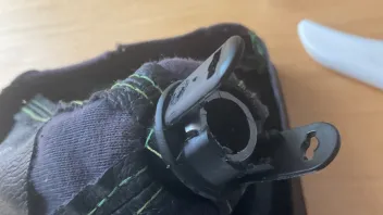

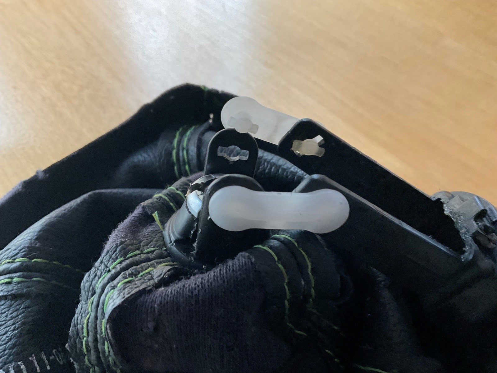

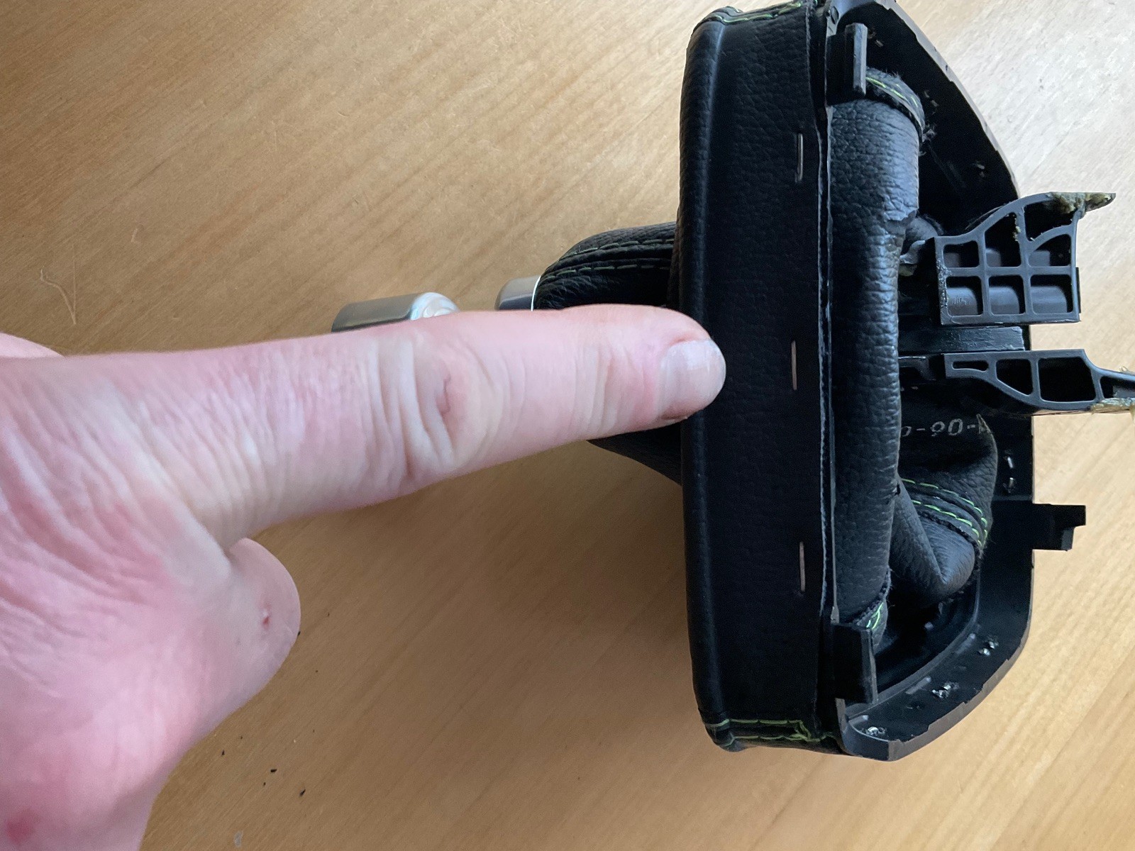

- jetzt die Klammern heraus um den Schaltsack zu entfernen

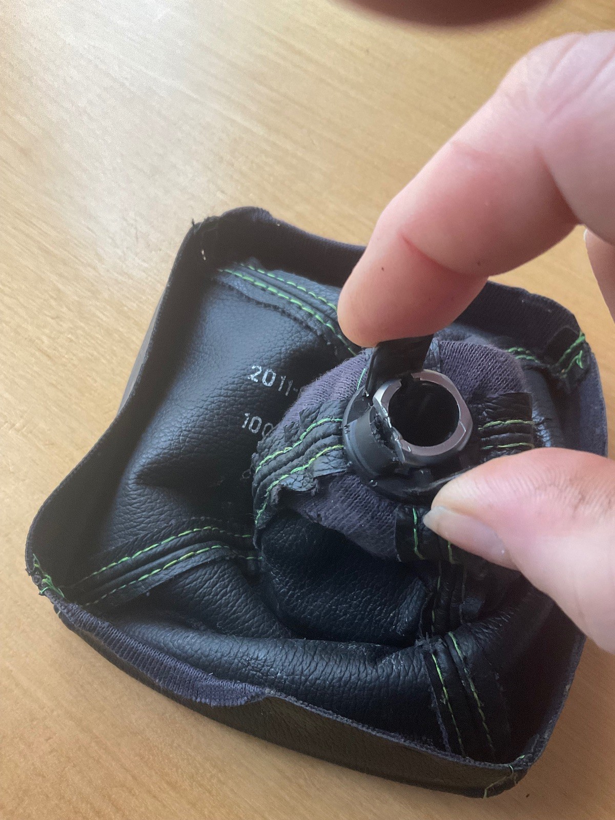

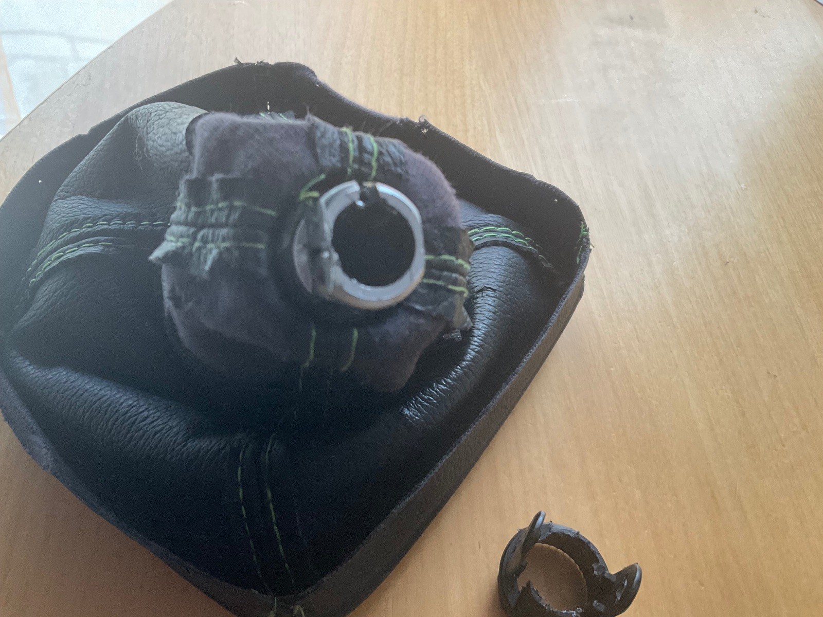

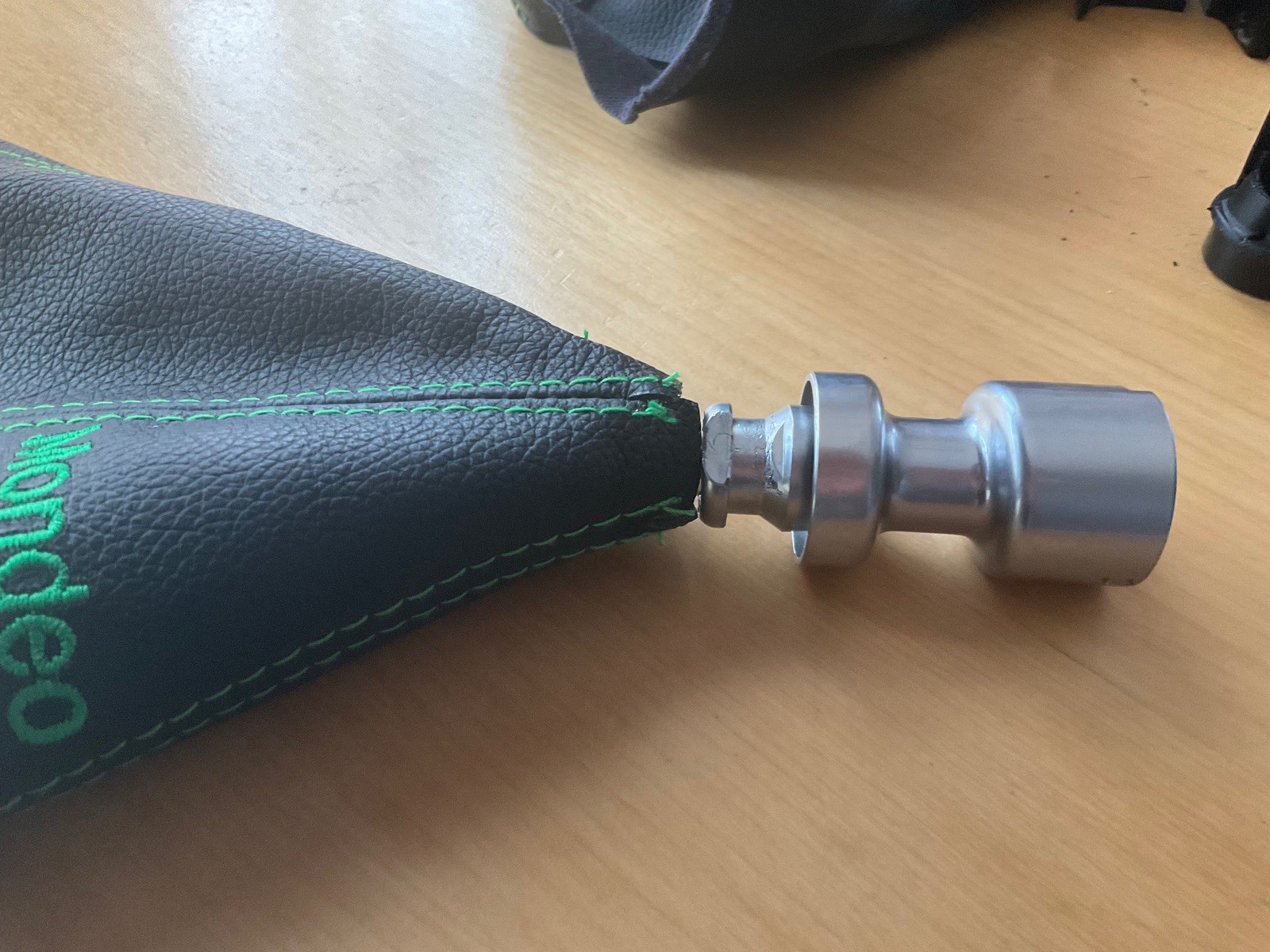

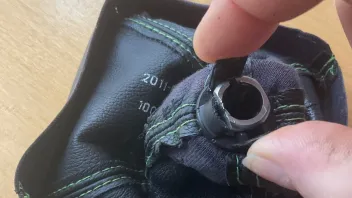

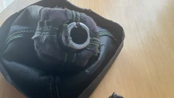

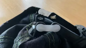

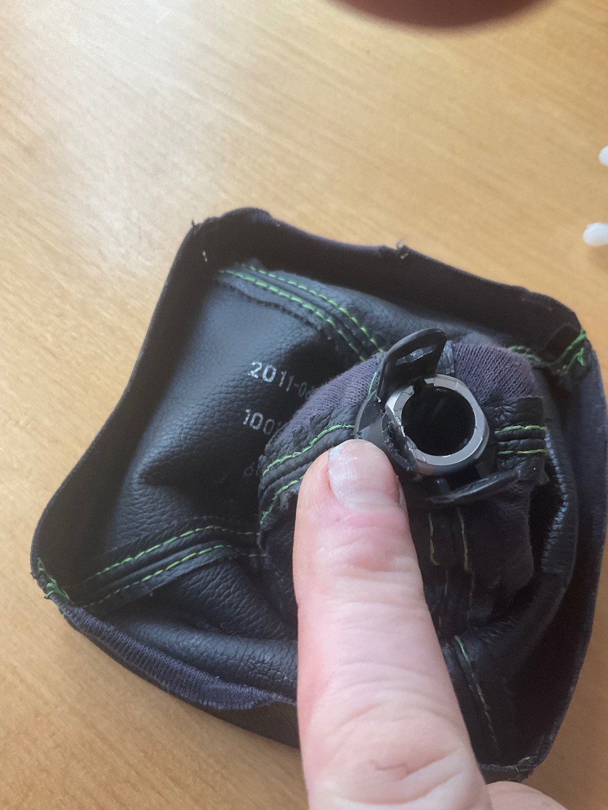

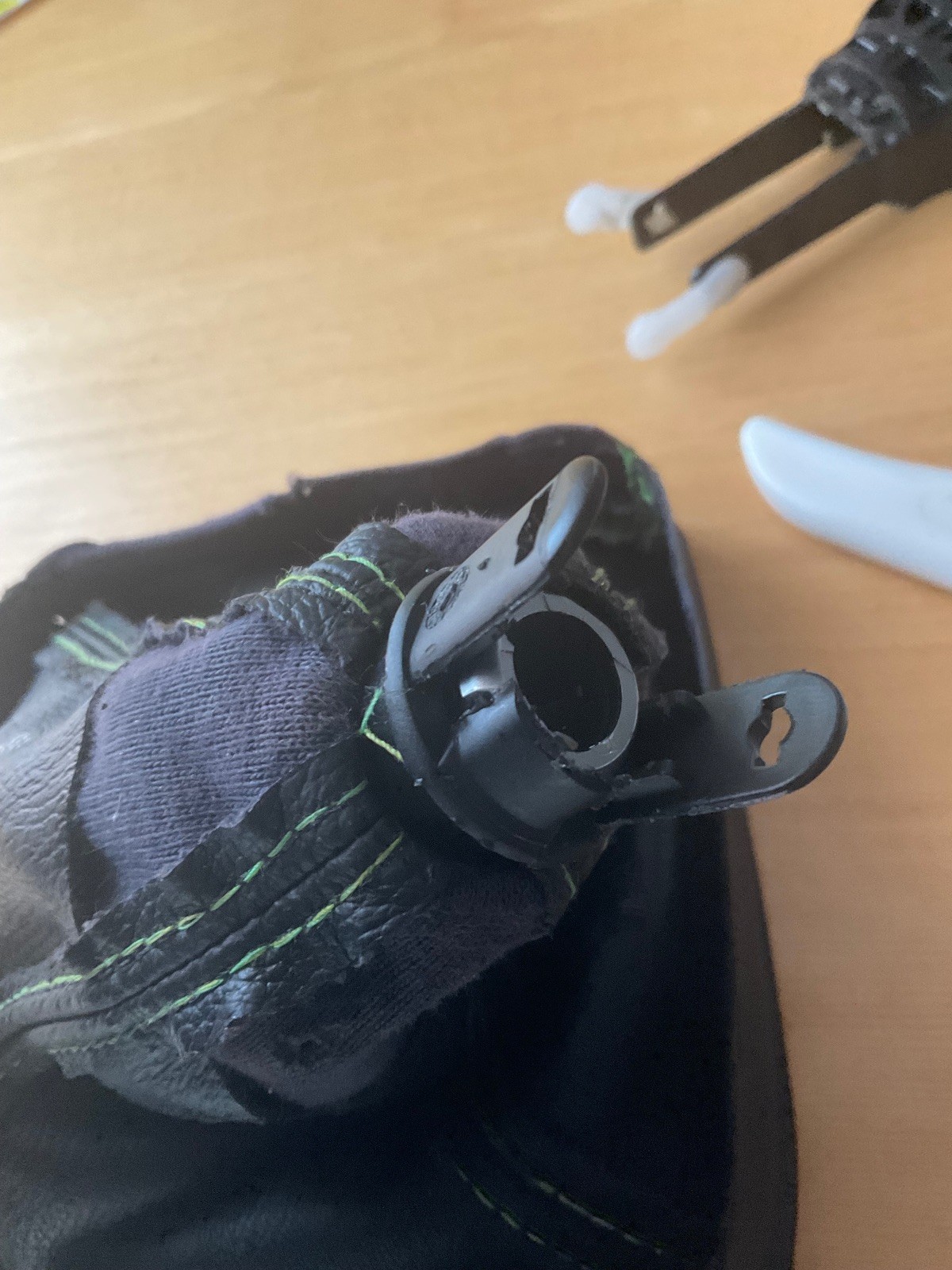

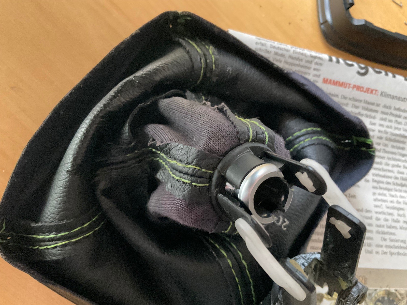

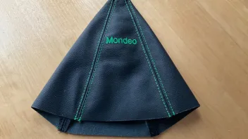

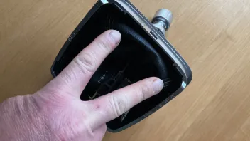

- am anderen Ende umstülpen, Kunststoffring an der Unterseite entfernen und Schaltmechanismus entfernen, Leder abziehen

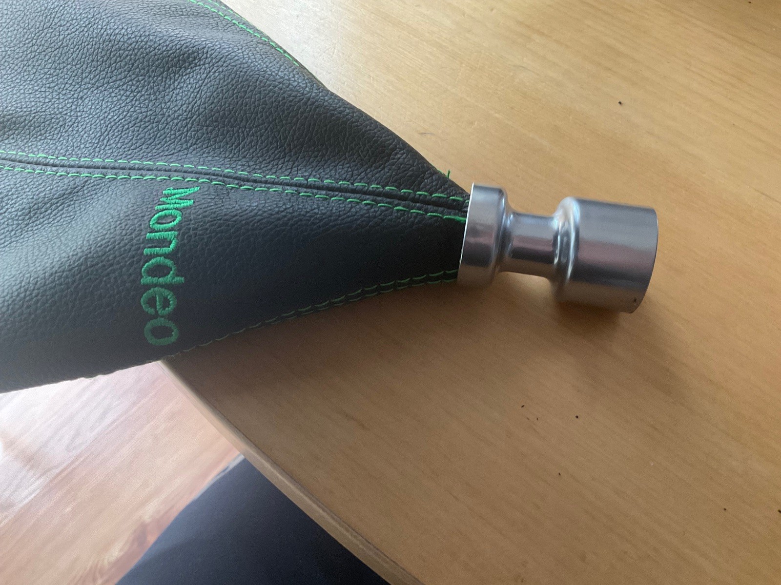

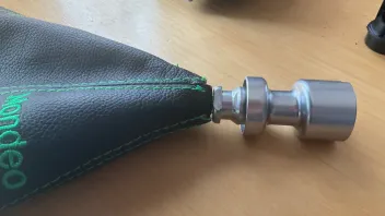

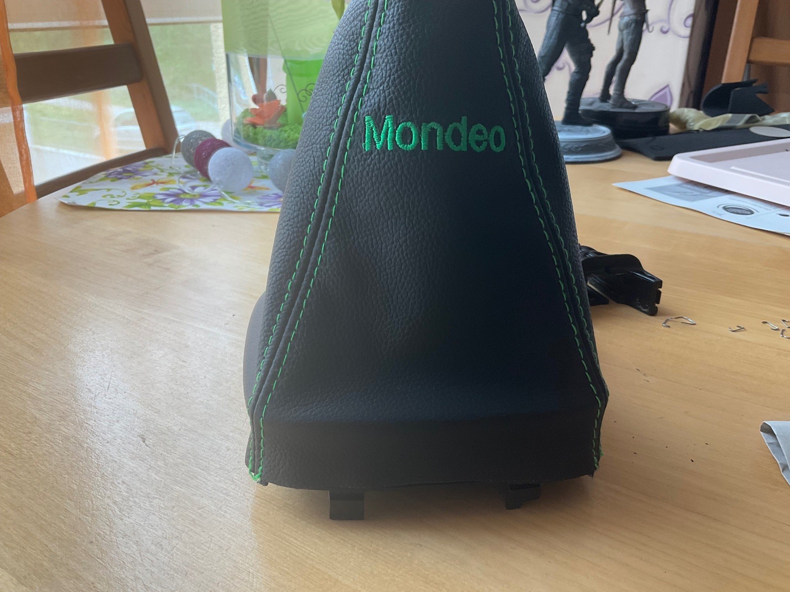

- neue Ledermanschette in umgekehrter Reihenfolge befestigen
- Achtung! Unbedingt aufpassen das der Schaltring und der Mechanismus in richtiger Position eingebaut wird. Sonst funktioniert die Entriegelung nicht für den Rückwärtsgang.
