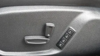

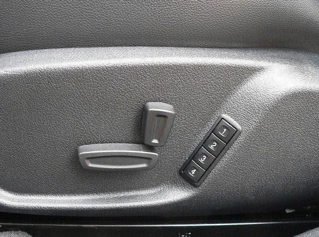

    Ab den 8-fach verstellbaren Sitzen befindet sich ja ein Sitzmodul unterm Sitz, welches es beim 2-fachen nicht gab, das war einfach elektrisch mit dem Schalter betätigt. Dieses Modul wird am MS-CAN angeschlossen. Es reicht also auch bei der 8-fach Sitzsteuerung nicht aus, dieses Modul nur mit Spannung zu versorgen, es braucht die Fahrzeugverbindung. Die Frage wäre nur, wer interessiert sich auf dem MS-CAN dafür? Das BCM? Und wenn ja, was macht es damit, ohne Memory?
  • Ich kenne die 8-fach Sitze jetzt nur im Mondeo Mk5, da kann man die Sitze auch im Sync-Navi einstellen bzw. sehen. D.h. da kommuniziert das ACM (Audio Control Module) mit dem DSM (Driver Seat Module) über den MS-CAN.
    Bei mir hatte das DSM eine kalte Lötstelle und die Kommunikation mit dem ACM war gestört. Da blieben dann im Sync die Einstellungen ausgegraut, am Sitz funktionierte alles.
  • Ab den 8-fach verstellbaren Sitzen befindet sich ja ein Sitzmodul unterm Sitz,
    Bist Du sicher? ich kenne das DSM mit CAN-Bus nur bei Sitzen mit Memory. Der 8fach verstellbare Beifahrersitz hat ja auch keine CAN-BUS Anbindung
  • Vielleicht hat es ja was mit der Sicherheit beim Aufprall zu tun obwohl dann würde man auch meinen das der Beifshrer das hätte haben müssen.
  • Nein, stimmt schon, bei reinen 8-fach Sitzen ist kein Sitzmodul verbaut.
