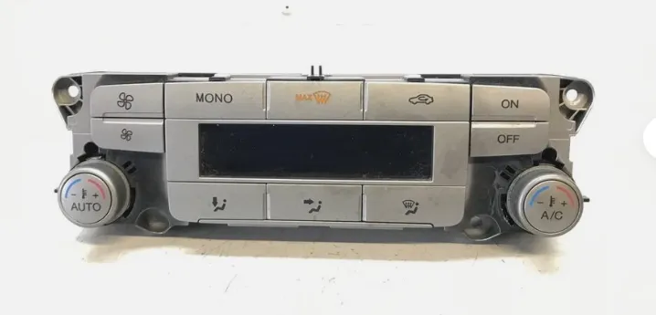

    Das Bedienteil sieht so aus:
    Verbaut: Part No.: 7ST18C612AL

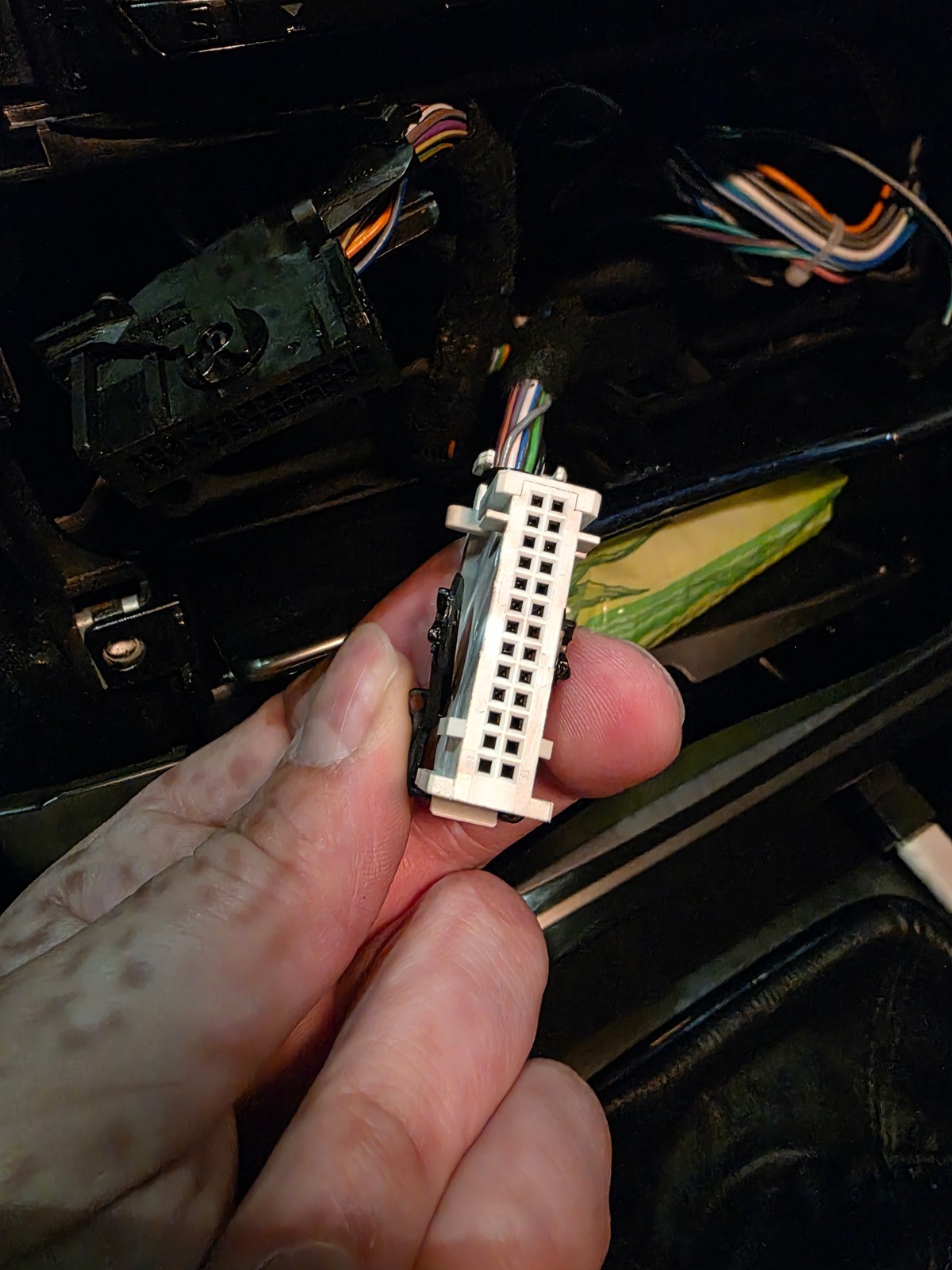

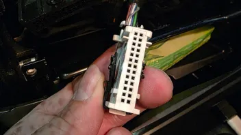

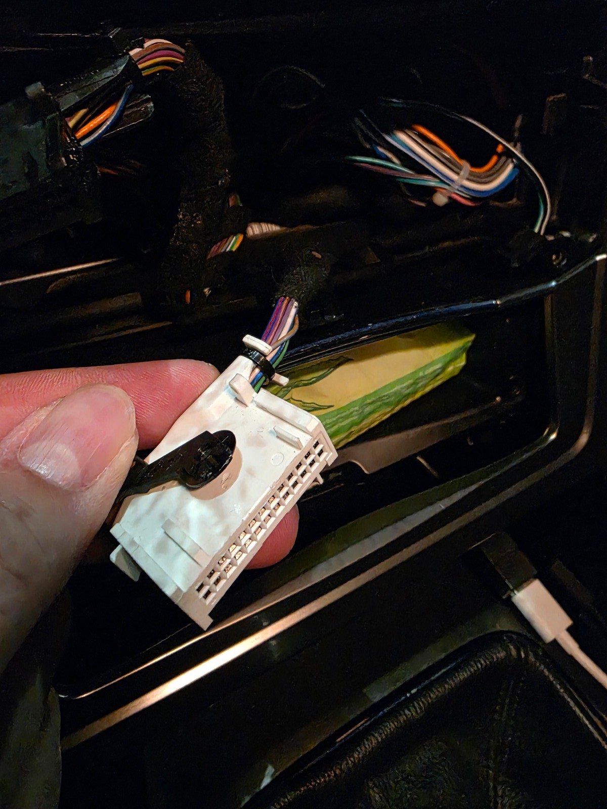

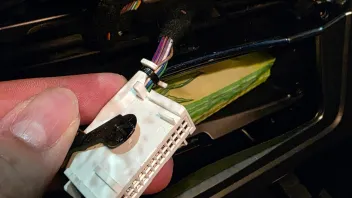

    Tatsächlich ist beim weißen Stecker ein Plastikstift der Arretierung gebrochen.
    Jedoch selbst wenn ich den Stecker reindrücke passiert nicht viel bzw. gar nicht.
    Beim Ersatzgerät hat das aber mal funktioniert. Das geht jetzt nicht mehr. Entweder ist das Problem schlimmer geworden oder das Ersatz Steuergerät ist auch defekt.
  • Wenn Du schon weißt woran repariert wurde, wäre es schlau gewesen das gleich mitzuteilen anstelle das man alles erfragen muss... also kennst Du die Lösung doch eigentlich? Wenn der Stecker nicht richtig sitzt rüttelt der sich während der Fahrt irgendwann los. Weiß ist für die Verbindung zum Fahrzeug, Schwarz für die zu den Motore der Lüftung/Klimakondensator.
  • Sorry, da habe ich mich wohl etwas ungünstig ausgedrückt.
    Der Stecker sitzt schon relativ fest. Selbst wenn ich den Stecker mit etwas kraft reindrücke springt das Bedienteil nicht an.
    Beim Austausch Bedienteil hat das mal kurz funktioniert bzw. geflackert (An, aus, an aus, ..)
    Ich hatte das daher ausgeschlossen, weil reindrücken nichts brachte, das es daran lag.
    PS: Gibt es dafür notfalls irgendwelche Austausch-Stecker oder Reparatur Kits? Bin noch sehr neu in der Ford-Welt.

    Und ja, es gibt Steckergehäuse zum nachkaufen.
