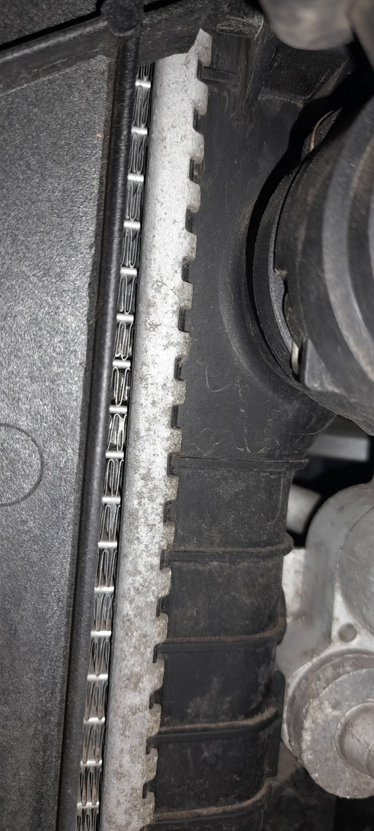

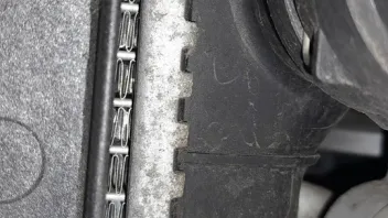

    mein Kühler ist undicht siehe Foto.
    Meine Frage muss bestimmt der Kühler getauscht werden und mit wieviel muß ich rechnen an Kosten. Oder kann man den reparieren

    1. Nö!
    Auch nö. Also würde im Prinzip schon gehen, ist aber sehr wahrscheinlich sehr unwirtschaftlich. Ist aber mit dem nicht vorhandenen Bild schwierig zu sagen.
    Zu den Kosten: Frag' eine freie Werkstatt Deiner Wahl.
  • Jetz aber das Foto
  • Und was sollen wir da sehen? Wenn kaputt! Kühlmittel ablassen an der Schraube unten links. Dann den Kühler raus und tauschen. Kühlmittel rein, entlüften und fertig. Geht auf dem Parkplatz.

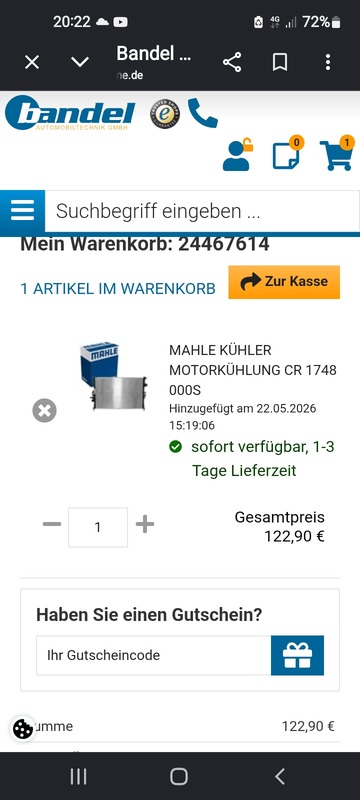

  • Ich habe gerade gesehen, Wasserkühler kaufen wird ja richtig interessant.
    Wieso jetzt das? Ca. 100 € incl. Versand und man hat so ein Teil in akzeptabler Qualität. Geht natürlich auch billiger, so man das unbedingt will.
  • Dann noch ein Liter Kühlflüssigkeit, total verlustfrei wird das nicht abgehen.;)
  • Ich hatte so beim schnellen schauen ab 200€ gelesen :crazy:
