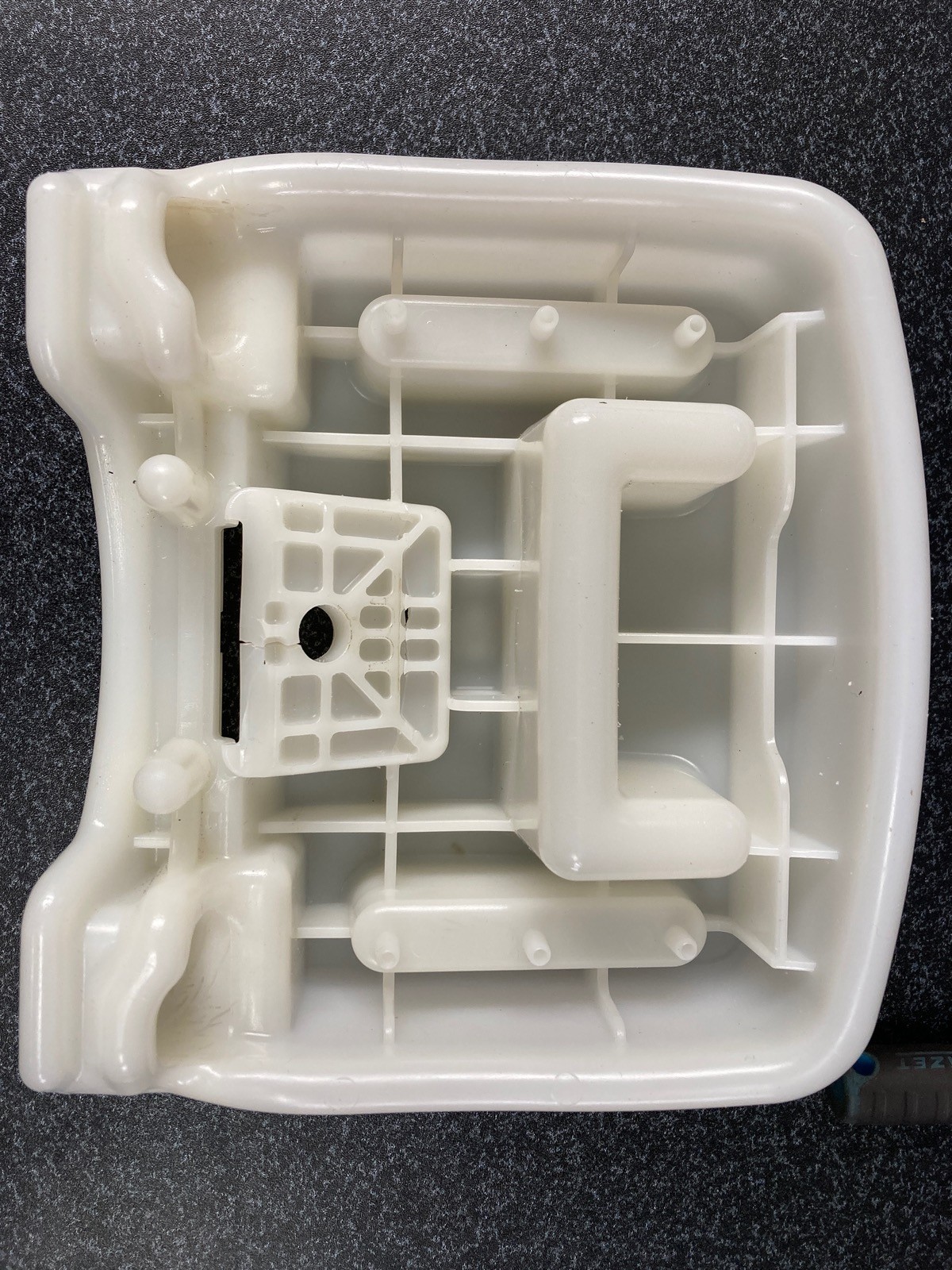

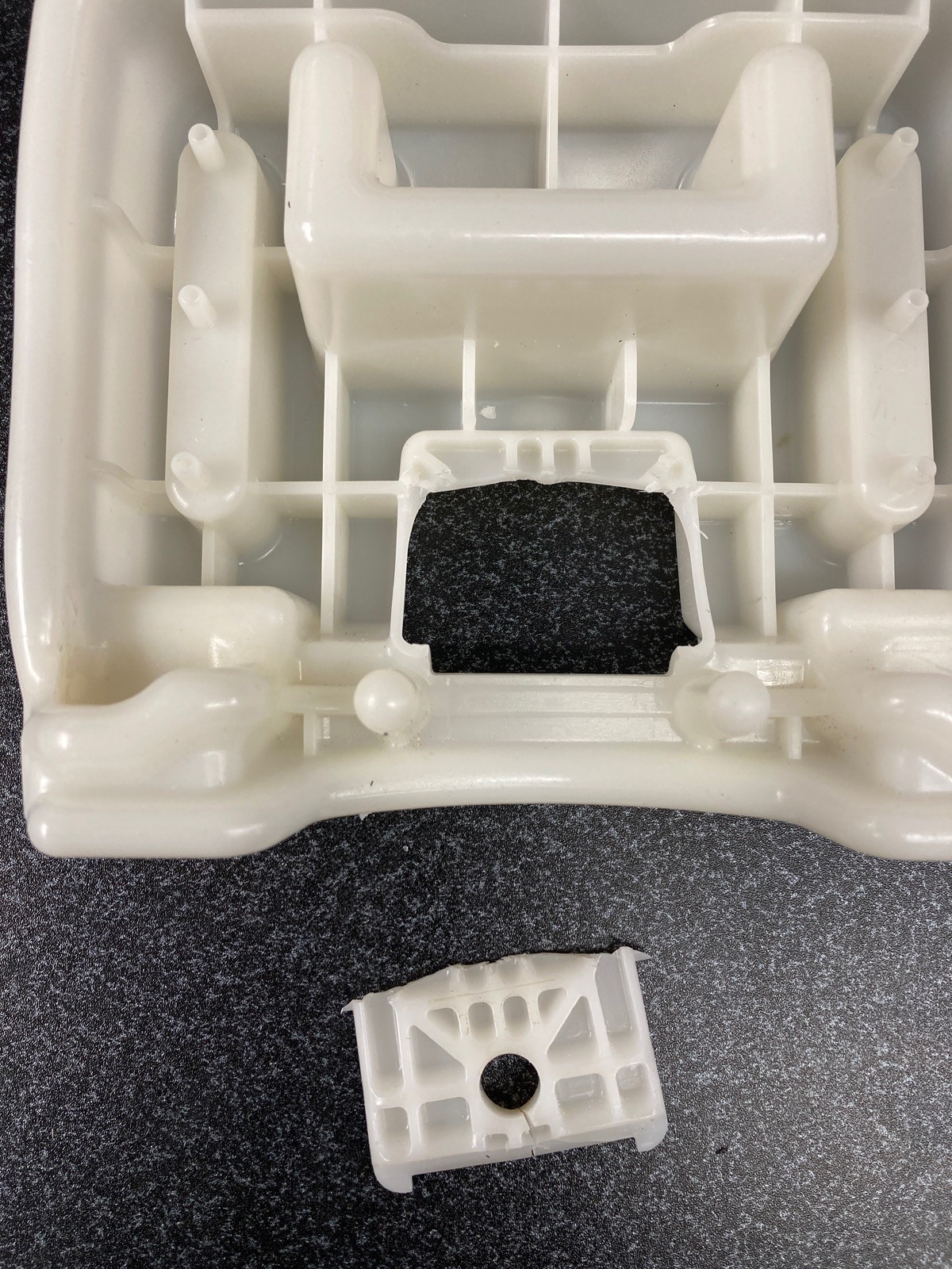

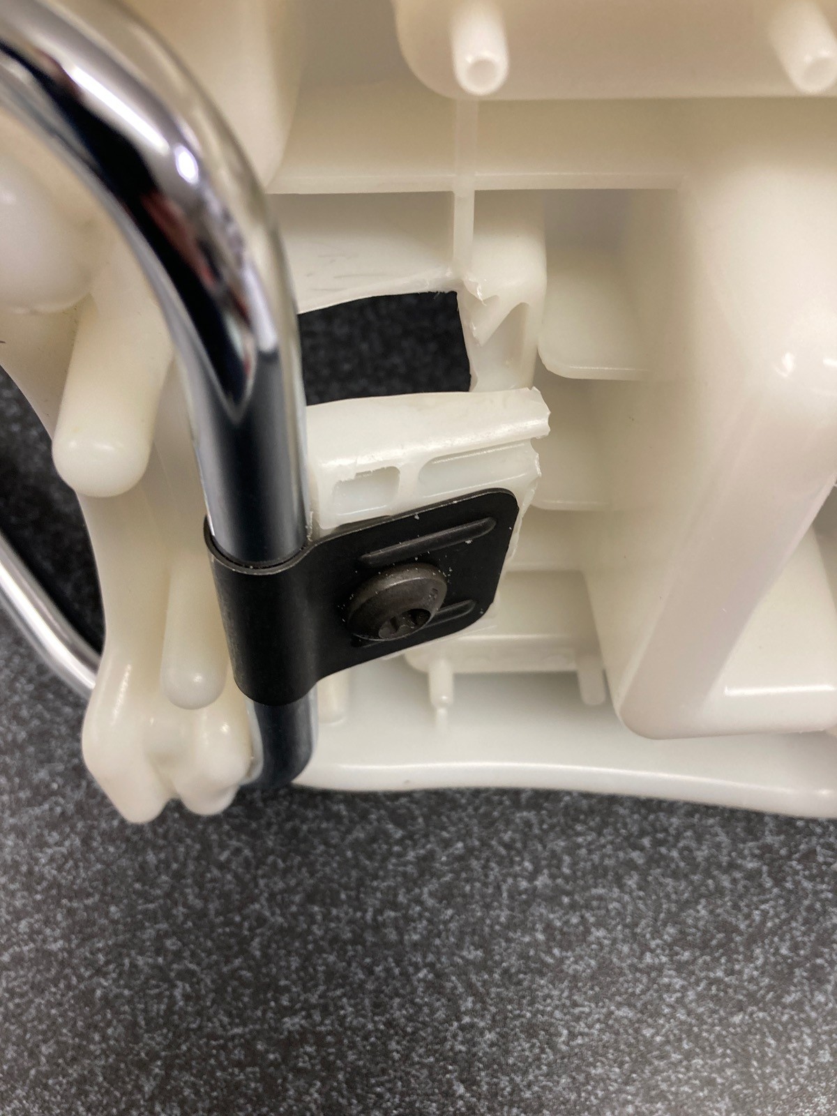

  • Das geklapper nervt mich kollosal, habe sie mal ausgebaut und zerlegt, der Defekt ist der bekannte, Halteteil rausgebrochen.
    Entgegen gesetzlicher Bestimmungen ist auf dem Plastikteil keine Materialkennzeichnung, daher schwer zu sagen womit man das sauber reparieren könnte? Es ist ein ehet harter und sehr glatter Kunststoff. Ich fürchte normale 2K oder Epoxyd Kleber werden da nicht halten, denke eher an schweissen mit Metallmatte

  • Ich kenn das Video, aber kleben bringt hier nix. PP benötigt einen Aktivator, sowas wie Loctite 406 + Aktivator 770, aber auch das ist fraglich. Ist einfach ein Kackmaterial zum kleben. Epoxyd-Kleber halten ohnehin nicht.
    Ich habe es mit schweißen versucht, aber hält auch nicht. Dazu muss man ganz genau das Material kennen, denn PP ist nicht gleich PP, da gibt es dutzende von Unterarten und alle reagieren anders. Vermutlich ist das PP mit talkum versetzt (PP-EPDM oder PP-T20), was die milchige Farbe und glatte Oberfläche erklären würde. Beim erhitzen schmilzt und tropft es durchsichtig.
  • Ich hatte es damals mit einem sehr teuren 2k-Kleber (Beko Maxbond PEPP 2-K für PE oder PP) versucht. Total sinnlos, hat noch nach Tagen gestunken und beim ersten Bewegen sofort wieder gebrochen - die Hebelkräfte sind einfach zu groß an der Stelle.

  • Du weißt schon das ich das hier alles schon gepostet habe und wie das repariert wird. Hatte ich in 2025 gemacht. Und du nimmst Nix mit 2K. Du nimmst Sekundenkleber mit diesem Granulat. Schöne Furche dremeln und rein das Zeug. Und Zimmer gut lüften. Das Zeug ist Saugeil. Nehme ich nur noch. Meine Kopfstütze wird denke ich noch immer halten :crazy:
