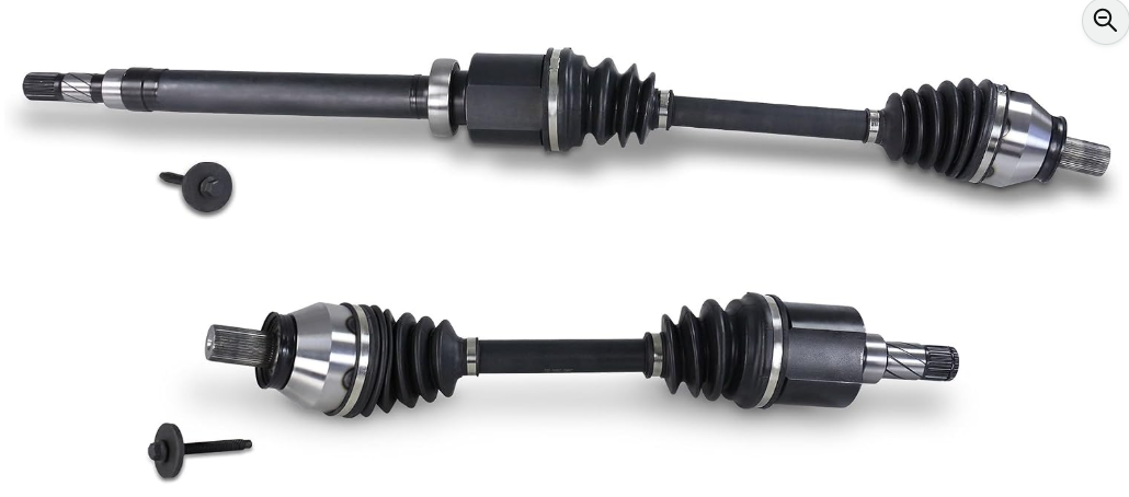

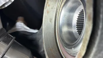

P.S.: Das GSP Antriebswellen-Set sieht übrigens so aus:
Enthalten sind auch zwei Achsschrauben, aber denen vertraue ich nicht so wirklich. Sind brüniert, ich kenne eher nur die verzinkten. Ich bin mal gespannt, die alten werde ich erstmal nicht wegwerfen, genauso wie die alten Achsschenkel mit den Radlagern drinne, wer weiß...
So auf den ersten Blick ok, einzig das die Verzahnung in der Radnabe nicht so sauber gearbeitet ist wie beim Original. Apropos: sollte man hier beim Einbau nicht Locktide auf die Nabe machen? Ich meine das irgendwo gelesen zu haben um "Klack"-Geräusche zu vermeiden/mindern beim vor/rückwärtsfahren.

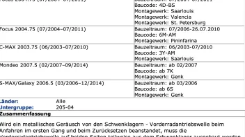

Da gab es eine TSI drüber Nr.63/2012
Die hier?

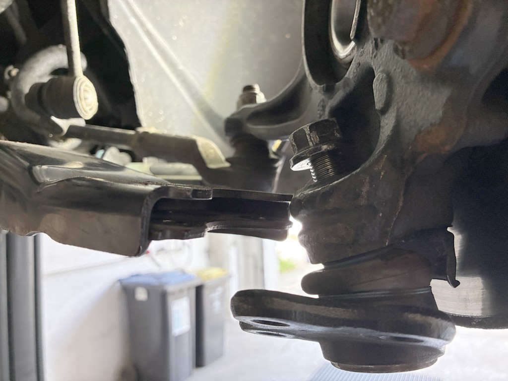

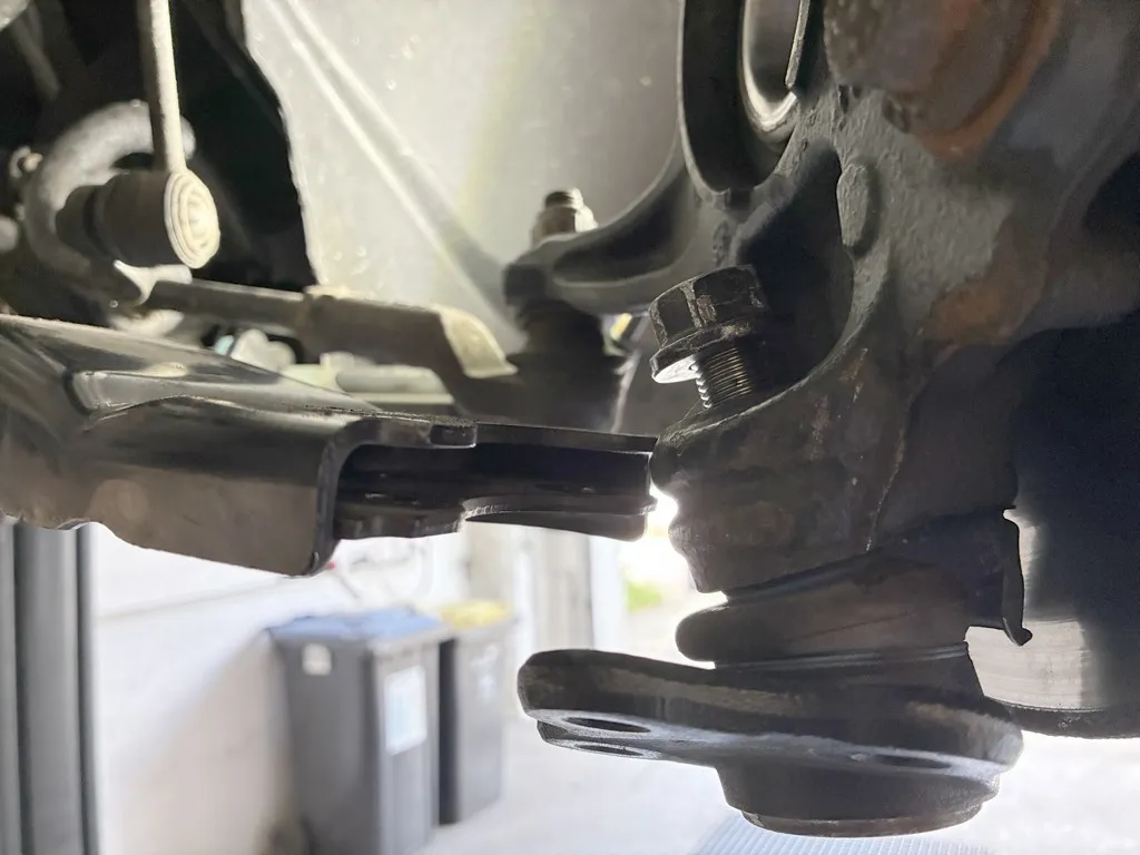

Um die Antriebswellen zu tauschen muss man nur den Traggelenkbolzen abziehen, mehr muss man nicht demontieren. Hier haben sich die Meyle Querlenker mit geschraubtem Traggelenkbolzen das erste mal bewährt! Einfach die drei Schrauben ab und das Federbein ist frei:
Aus reiner Neugier hatte ich auf der Bühne mal versucht nen Abdrücken anzusetzen, keine Chance, da braucht man irgendein Spezialwerkzeug. Auch die Methode mit der Hebelstange und Hammerschlägen beeindruckte den Bolzen kein bisschen (deswegen ist die Mutter auf dem Bild rausgedreht, brauch man ja nicht). Daher Schrauben ab und raus das Ding

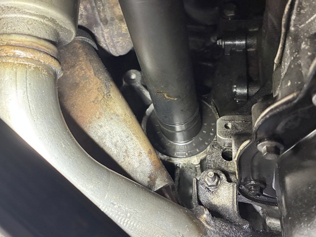

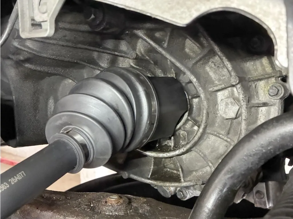

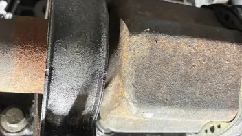

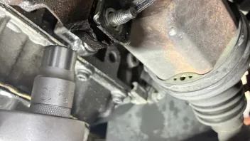

Die Achsschraube raus und man kann die linke Antriebswelle mit einem "Kuhfuß" aus dem Differenzial hebeln. Das sollte man möglichst ruckartig machen, damit der kleine Sperring der innen im Getriebe liegt dran bleibt!
Der untere Hilfsträger macht es einem da nicht leicht ran zu kommen, ein kurzes Montiereisen ist von Vorteil:

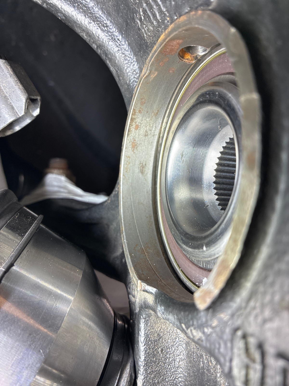

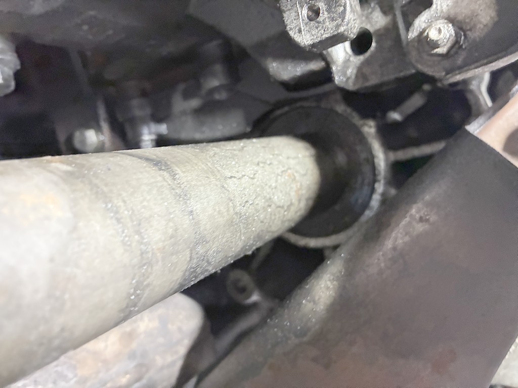

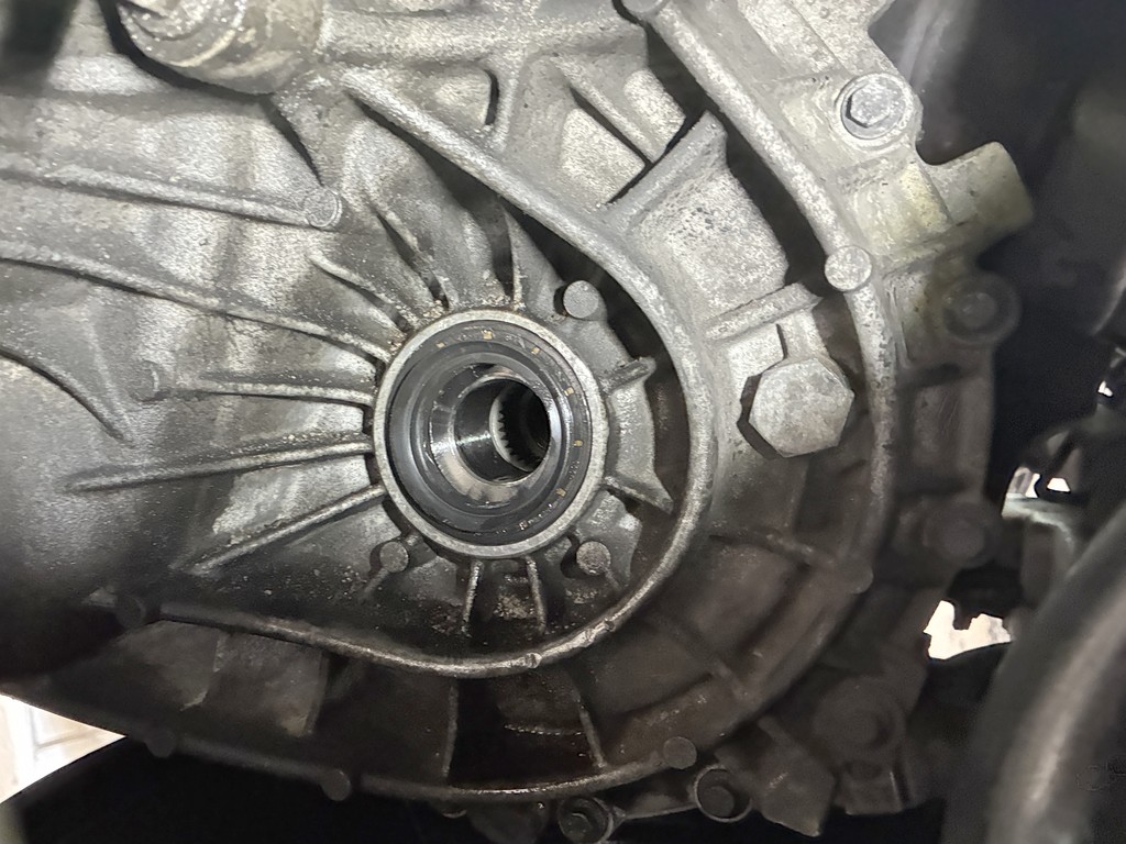

Wie schon berichtet läuft dann Getriebeöl aus. Solange der Simmerring drin ist, hält sich das noch in Grenzen. Diese haben es aber in sich. Die sind eingepresst/geschlagen. Da der Motorblock aus Alu ist sollte man mit Zangen und Hebelwerkzeugen aufpassen (schaut aufs Foto oben) da sind schnell Macken und Kitchen drin. Mit ziehen hat man bei den Ringen keinen Erfolg, perfekt wäre wohl einen Innenabzieher. Aber man hat auch wenig Platz den anzusetzen. Ich bin dann mit einer Wasserpumpenzange dran, eine Backe unter den Ring und die andere außen(!) am Motorblock, sodass man nicht den Kranz beschädigt. Dann hebeln, versetzen, und weiter. So ging er verhältnismäßig gut raus.
Den neuen dann angesetzt und mit einem Plastikbolzen und Hammer vorsichtig eingeklöppelt, immer kreisrum:
Das ist etwas Fummelarbeit, vermutlich gibt es hierfür auch wieder ein Ford-Spezialwerkzeug... Eine Hülse zum einschlagen oder so.
Dann die neue Welle rein. Hierbei aufpassen das man mit der Verzahnung die Gummilippe des Simmerrings nicht berührt/beschädigt. Die Welle erstmal eingesetzt bis zum Anschlag. Dann so gerade wie möglich ausgerichtet, eingedrückt und von hinten mit dem Fäustel ein paar beherzte Schläge drauf gegeben das sie innen wieder einrastet und ganz drin ist.

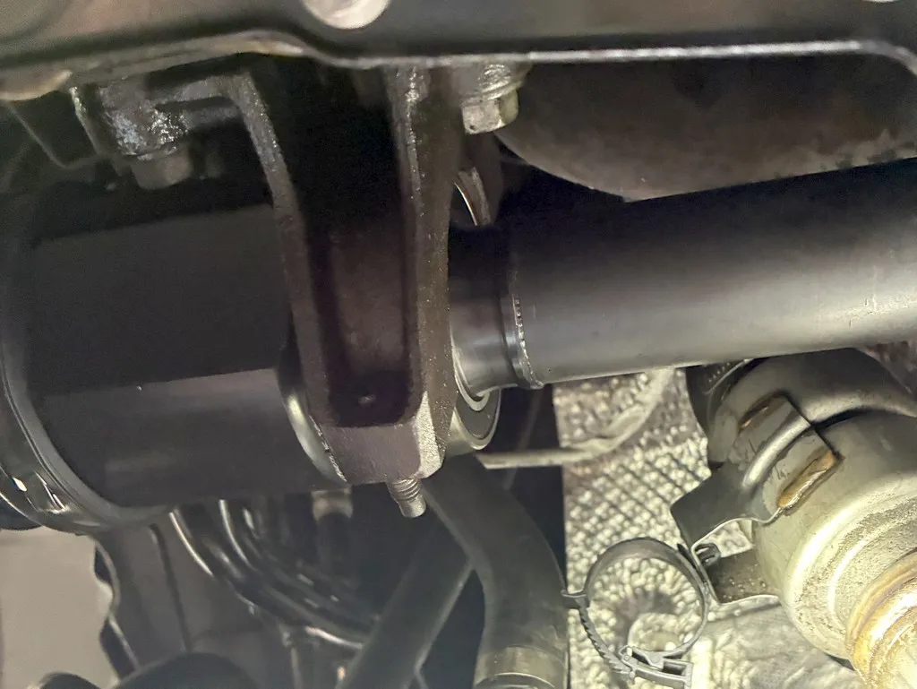

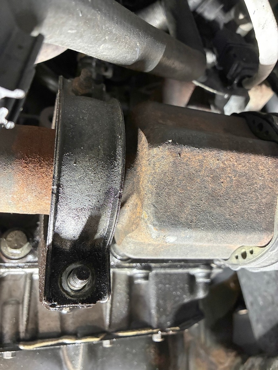

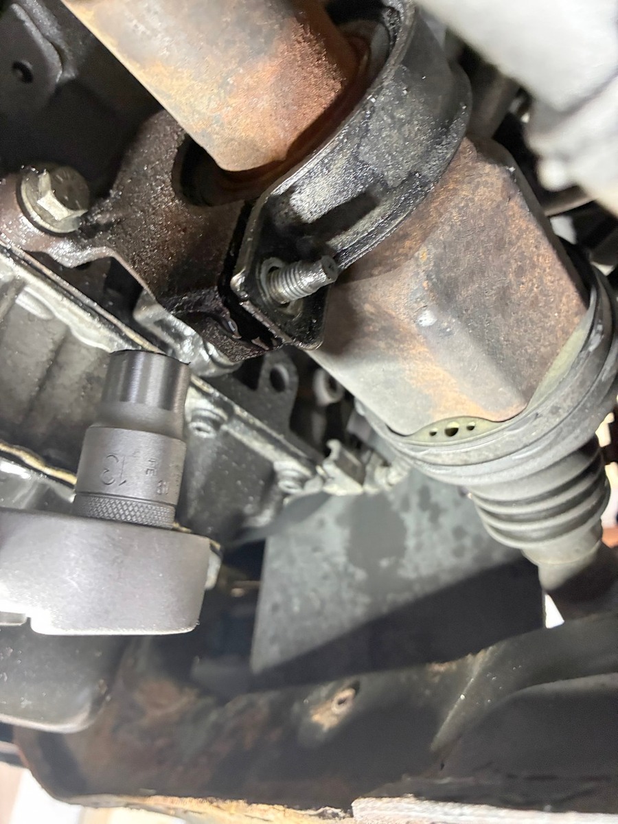

Danach alles wieder verschraubt und an die andere Seite. Das ist im Prinzip dasselbe, außer das die Welle länger ist und ein Zwischenlager hat. Also Achsschraube raus, Traggelenk raus. Dann die Schelle vom Zwischenlager runter (2x 13er Mutter):
Ich meine gelesen zu haben das man diese Schelle nicht wiederverwenden sollte, daher hatte ich eine neue dabei. Ob das stimmt weiß ich aber leider nicht.
Im Gegensatz zur Fahrerseitigen Antriebswelle ist die beifahrerseitige einfach nur reingesteckt, also nicht irgendwie mit einem Ring gesichert:

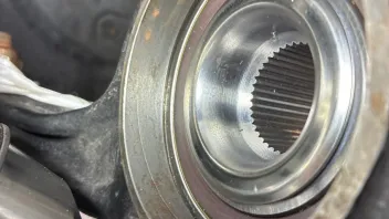

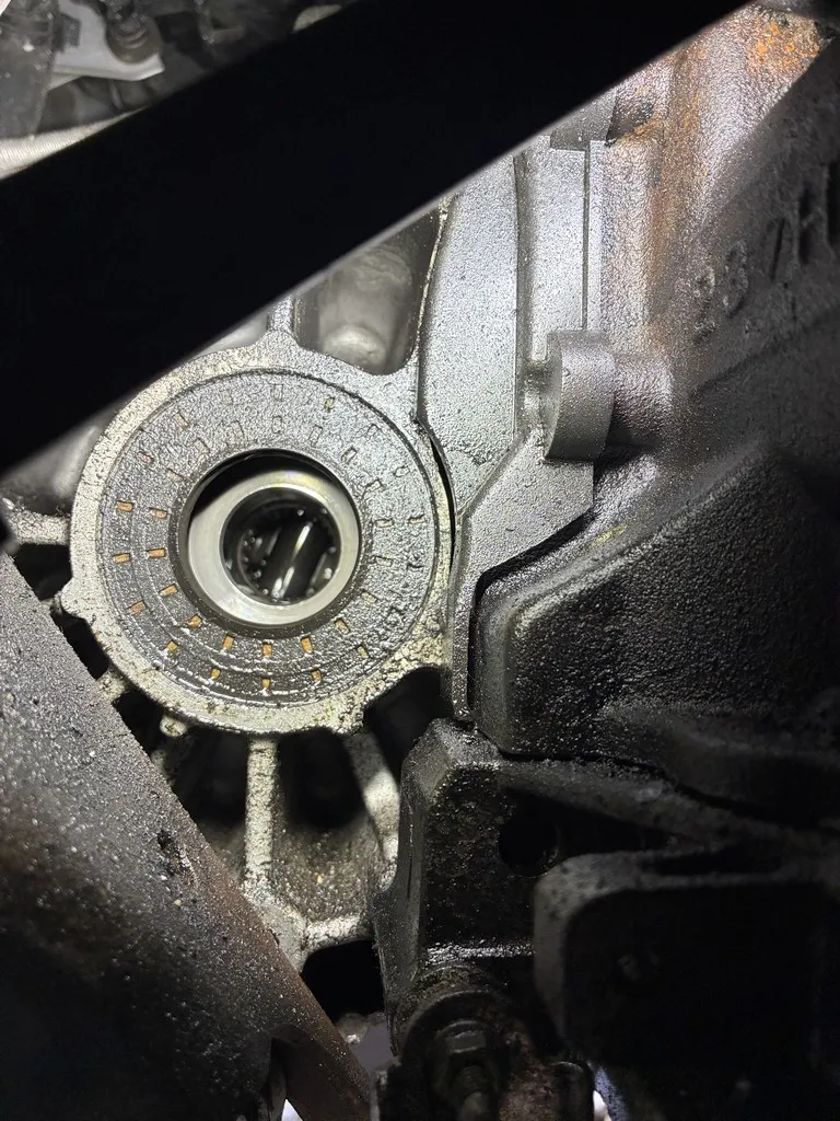

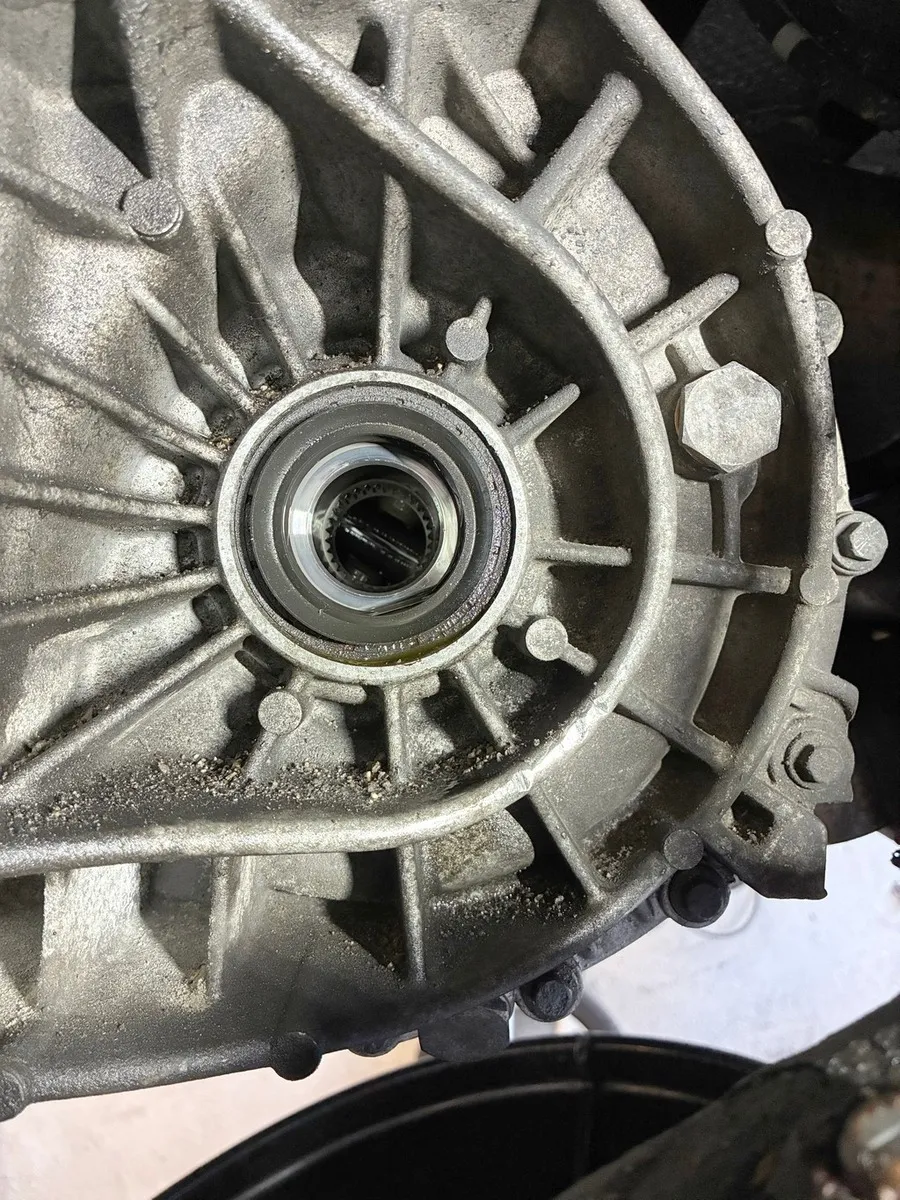

Sie ließ sich verhältnismäßig leicht herausziehen. Das ist auch wirklich hilfreich, denn hier hat man noch weniger Platz als auf der Fahrerseite. Übrig bleibt dann wieder der Simmerring:
Auf die gleiche Weise herausbringen und den neuen gaanz vorsichtig einklöppeln. Die Ringe sind aus recht dünnem Blech und man kann sie leicht verformen und dann wären sie garantiert nicht mehr dicht. Ich bin mal gespannt wie ihr das so gemacht habt...
Dann die Welle vorsichtig einbringen (wie auf die Lippen des Simmerrings achten) und ebenfalls mit ein zwei beherzten Schläge auf die gestauchte Welle fest machen:
Ich habe die Simmerringe vor dem Einsetzen außen mit etwas Getriebeöl eingerieben, auch den inneren Teil. Ist vielleicht unnötig, aber ich dachte mir das kann nicht schaden.
Erst nachdem die Welle drin war habe ich die Schelle aufgesetzt und festgezogen:

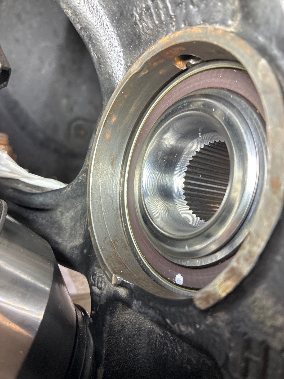

Dann die Radnabe wieder drauf und alles zusammenbauen.

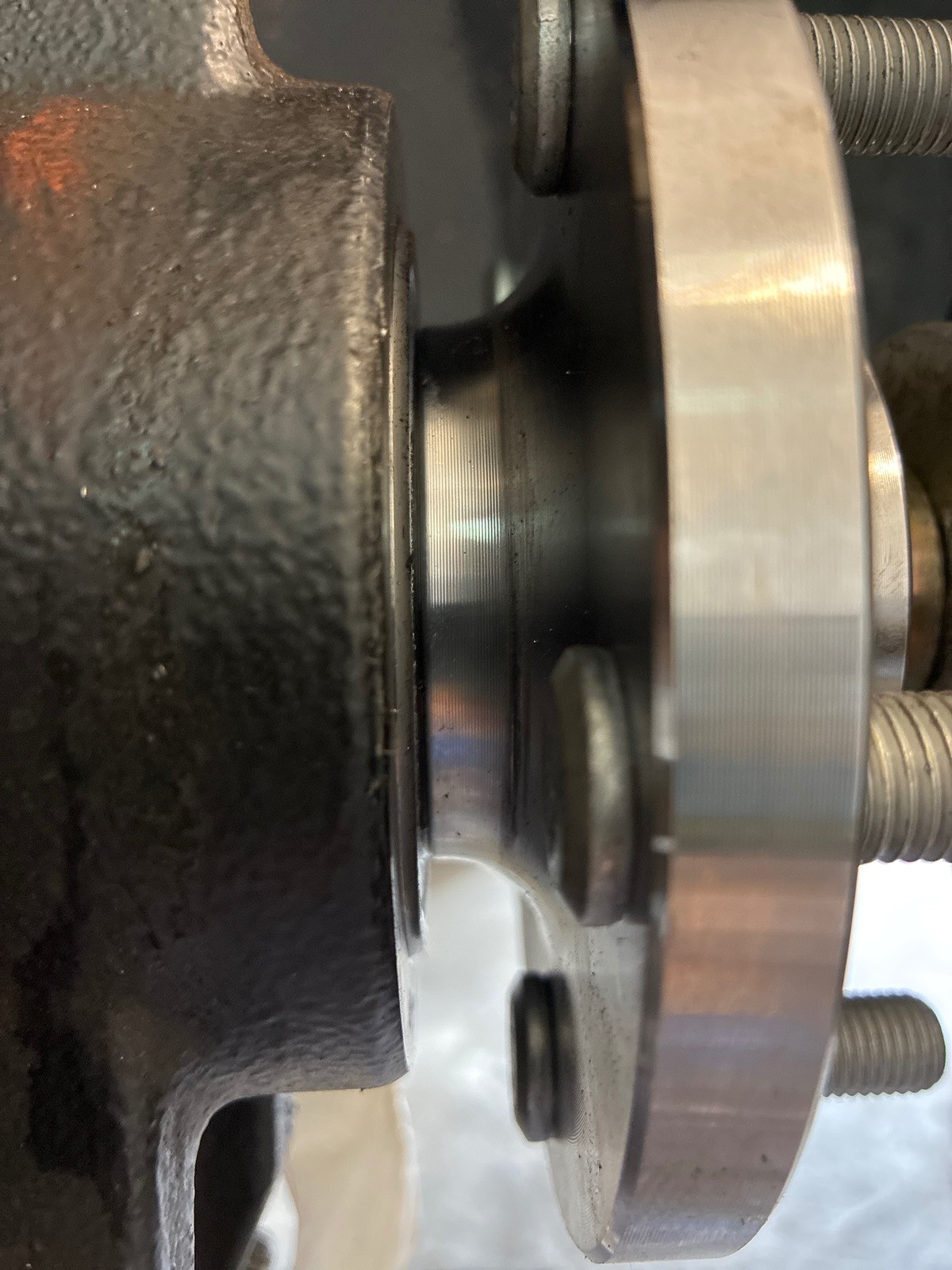

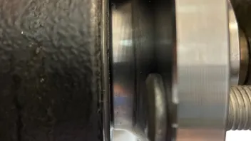

So, damit wäre jetzt auch alles ausgeschlossen was dieses Geräusch machen könnte, außer eben die von mir, mutmaßlich falsch gepressten Lager. Wobei ich sie nicht grundsätzlich falsch eingesetzt habe, aber das Problem ist wohl das sie schief rein gingen und das haben die Dinger nicht überlebt.
Das ist aber auch ein Grundproblem dieser Hilfswerkzeuge wie ich eins gekauft habe, die bekommt man nie perfekt gerade, das geht eigentlich nur mit einer Presse. Ich bin mal gespannt wie ich die "alten" wieder raus und die neuen rein bekomme. Meine Hoffnung wäre ja das das ohne Ausbau des Achsschenkels geht, wobei das jetzt auch nicht das Drama wäre: Traggelenk abschrauben. Stoßdämpferklemme öffnen, Lenkstangenkopf ab machen - dann hätte man das Ding ja schon in der Hand. Das wird vermutlich unterm Strich einfacher sein als das Gefummel und Gewürge am Auto in der Horizontalen... In der Hobbywerkstatt haben sie eine 30t Presse mit Fuß und Handbetätigung, die sollte über sowas lachen.
